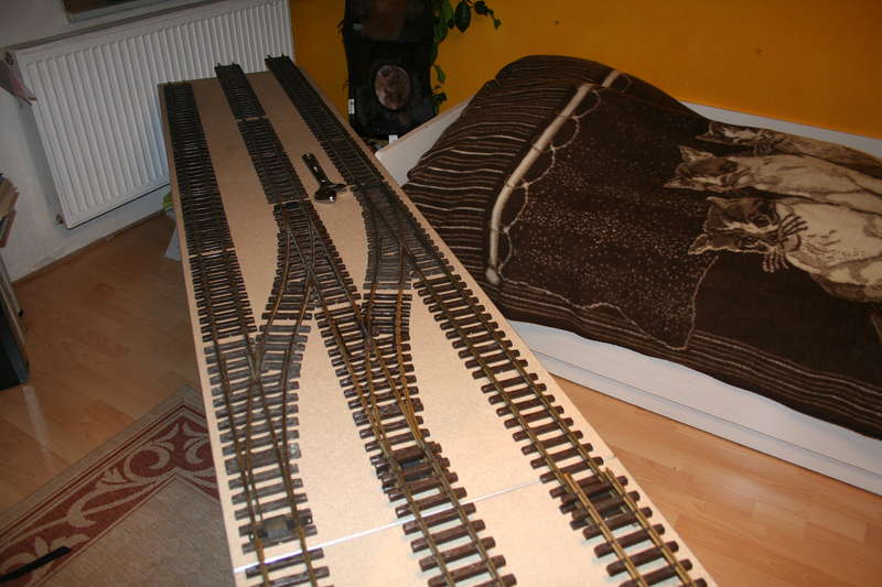

Heute habe ich zwei Module in meinem Zimmer aufgebaut und die Weichenstraßen ausgelegt, auch ohne die zwei Meter in der Mitte ein gewaltiges Bild.
Anbei noch ein kleiner "Zweiminutengleisplan" vom neuen Bahnhof.

IMG_9366 (Rollwagen)
Variofüße.
IMG_9367 (Rollwagen)
Weichenstraße Einfahrtsseite, links wird der Lokschuppen stehen.

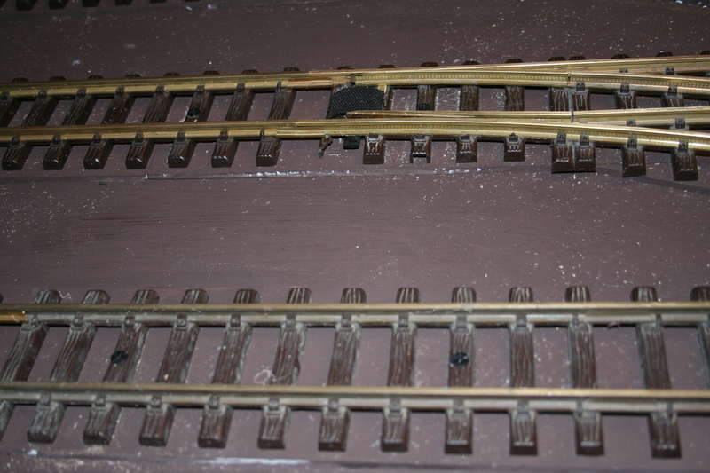

es ist geschafft! Die Gleise auf den ersten zwei Modulen liegen. Nun werden die Übergänge gelascht, im selben Zug werden alle Anschlüsse gelegt und verkabelt. Sobald alles passt wird das erste Modul abgebaut und an einem anderen Ort landschaftlich gestaltet. Parallel dazu kann dann das dritte Modul aufgebaut. Dort wird dann die letzte Weichenstraße gebaut.
IMG_9371 (Rollwagen)
IMG_9372 (Rollwagen)
Hier nochmal der noch ungelaschte Übergang.
Martin
