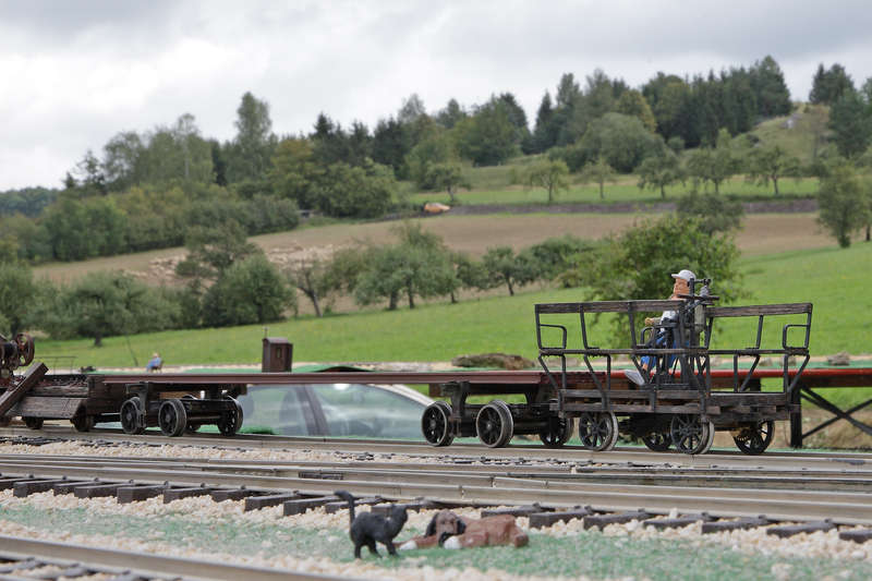

Hier ein Beispiel für Code 250 (genagelt):
