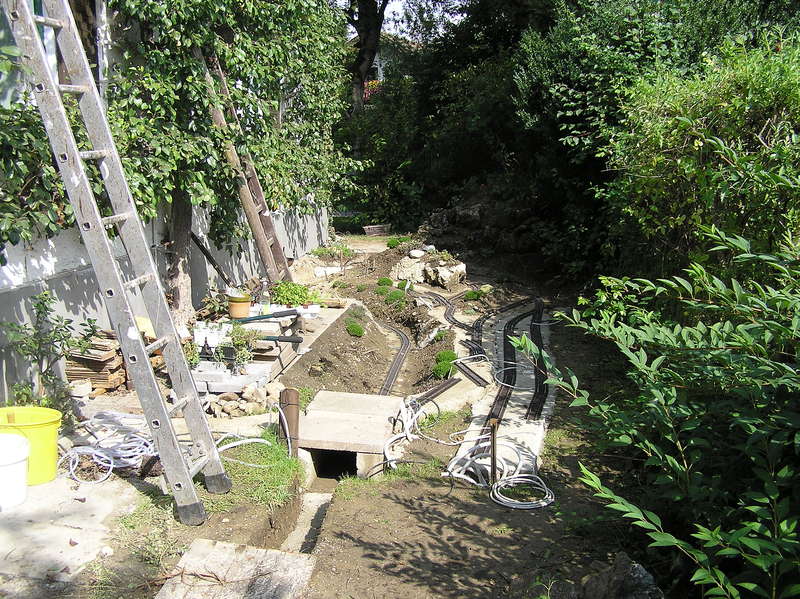

Erste Schritte 01 - tiefer Gleistrassenbau (eltrevisor)
Hier sieht man, wie aufwändig ich Trassen erstellen muß. Das überschüssige Gelände habe ich später alles abgegraben

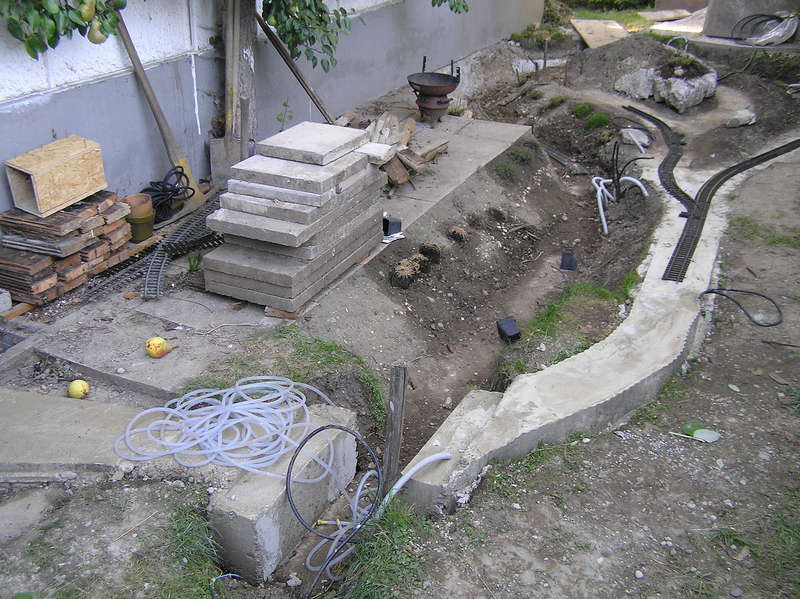

Erste Schritte 02 - Baugrube (eltrevisor)
Ich stehe halt noch am Anfang meines Anlagenbaus

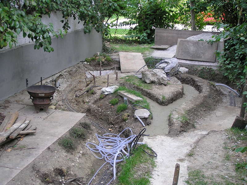

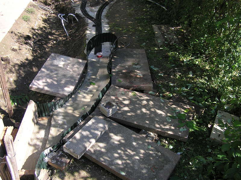

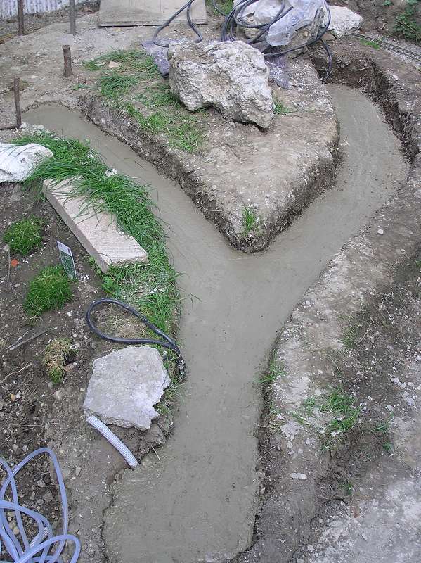

Erste Schritte 03 - fertiger Unterbau (eltrevisor)
Hier sieht man die Gleistrassen für die Abstellgleise in der nördlichen Kehre. Hier sollen später Holz und Steine verladen werden

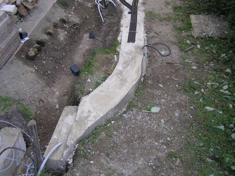

Erste Schritte 04 - Blick auf die nördliche Kehre von Norden her (eltrevisor)
Die Brocken musste ich beim Ausgraben der Trasse mühsam ausbrechen (Bohrerverschleiß war enorm), ich verwende sie nun zur Nachbildung eines kleinen Berges mit Felskante. Die Aufschüttung fehlt hier noch.

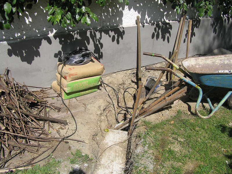

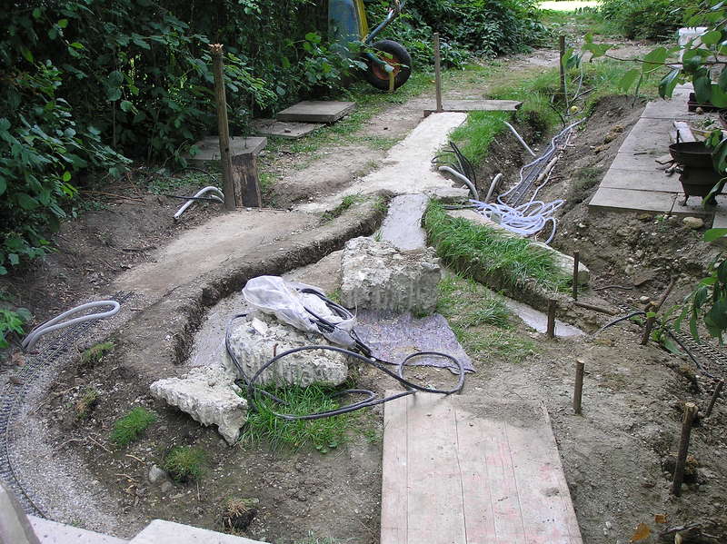

Erste Schritte 05 - Blick auf die nördliche Kehre von Süden her (eltrevisor)
Der Splitbunker im Hintergrund ist mittlerweile verlagert worden, seitdem achte ich auf ausreichende Baufreiheit. Der kleine Berg in der Kehre fehlt noch.

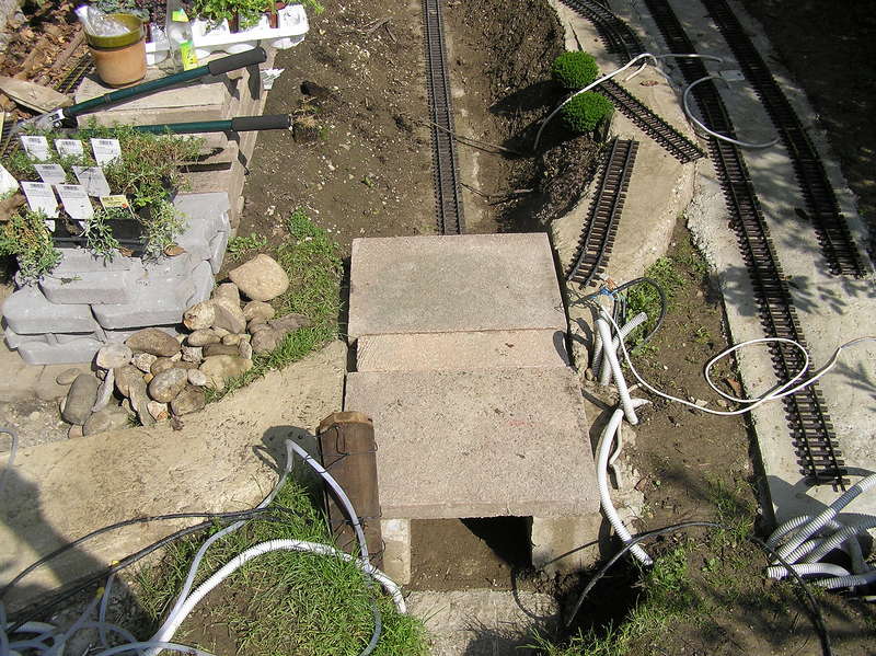

Erste Schritte 06 - Erster Versuch eines Überwurfbauwerkes (eltrevisor)
Überwurfbauwerk zur späteren Kellereinfahrt. Allerdings habe ich die Widerlager später noch verlängern und auf ein beidseitig gleiches Abschlussmaß bringen müssen.

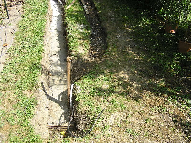

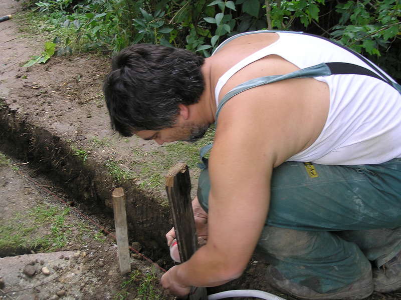

Erste Schritte 09 - Wer misst, mist Mist ... (eltrevisor)
Weiter südlich ist die Aushubtiefe nun schon wesentlich geringer. Der Verfasser ist hier gerade beim Nivellieren von seiner kleinen Tochter festgehalten worden.

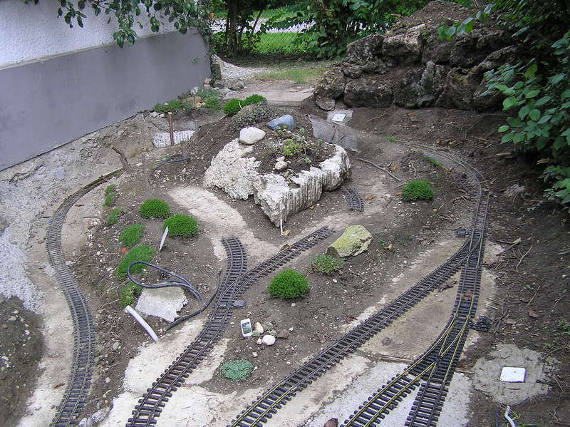

Erste Schritte 10 - Und die Mühe lohnt sich doch! (eltrevisor)
Hier bin ich schon etwas weiter. Der kleine Berg wurde in der Kehre errichtet, und als Abschluß nach Norden bzw. zur Straße hin, wurde ein weiterer Berg geschaffen. Irgendwo muß der Aushub ja hin. Auch liegen bereits einige Gleise. Ich verwende ausschließlich schraubbare Schienenverbinder, um später Ruhe vor Unterbrechungen zu haben.

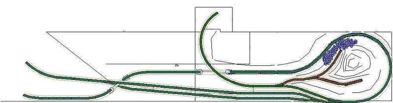

Erste Schritte 11 - Gleisplan (eltrevisor)
Hier eine Gleisplanvariante, nach der die nördliche Kehre gestaltet wurde. Allerdings haben sich am linken Ende einige Änderungen ergeben, so wurde die untere Strecke etwas gekrümmt, und der linke Tunnel durch eine ca. 165 cm lange Brückenkonstruktion ersetzt.

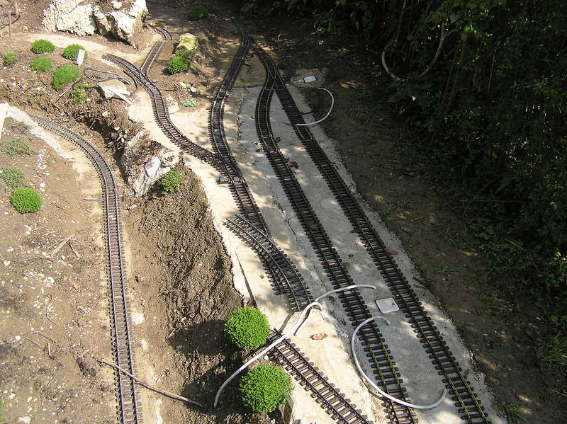

Erste Schritte 12 - Blick über den Baufortschritt im September 2007 (eltrevisor)
Hier ein weiterer Blick auf die Baustelle der nördlichen Kehre. Rechts vorne erkennt man nun schon einen zweigleisigen Begegnungsabschnitt.

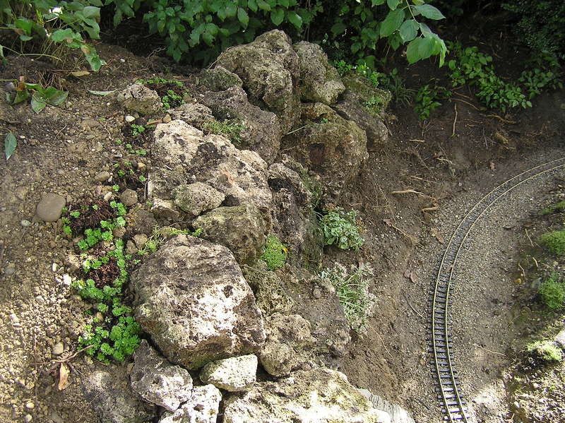

Erste Schritte 15 - Bergbau (eltrevisor)
Ich hoffe, wenn die Bepflanzung mit Sedum, Steinbrech, Phlox und Elfenblume dann mal eingewachsen ist, können sich die vermoosten Steine durchaus sehen lassen.

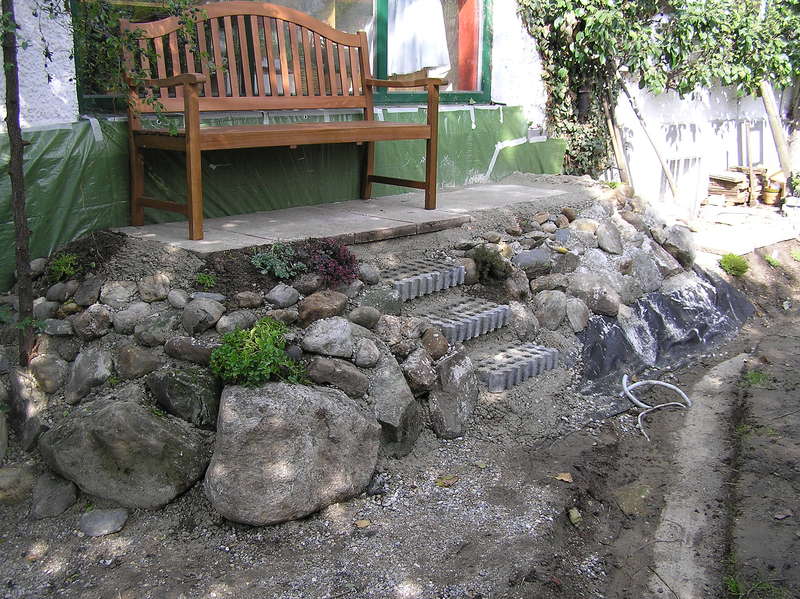

Erste Schritte 16 - Steuerstand zum Sitzen (eltrevisor)
Von hier aus soll später die Anlage überwacht und drahtlos gesteuert werden können. Eine Woche vorher befand sich an der selben Stelle ein relativ verwahrlostes Staudenbeet. Ich habe etliche Steine und ca. 8 to Kies bewegt, um die Aufschüttung so zu errichten. Später sollen die obere und die untere Strecke der Hauptbahn hier vorbei laufen.

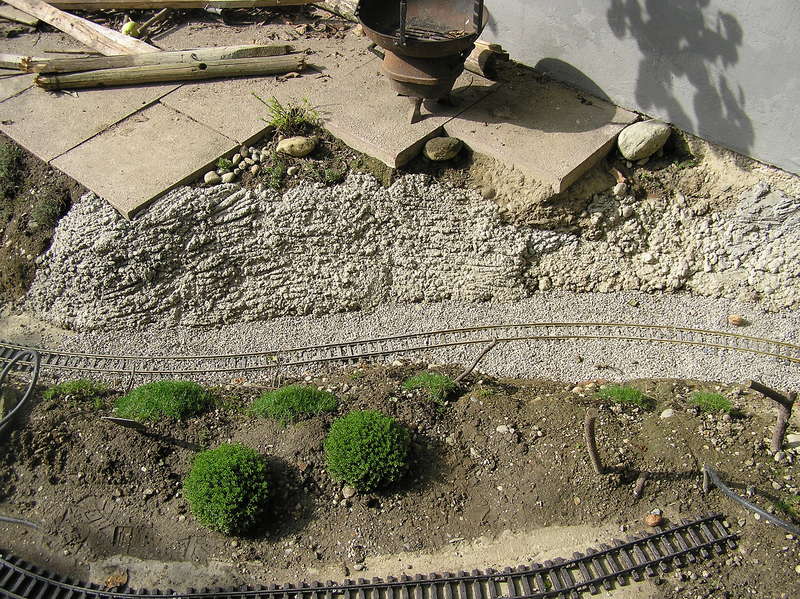

Erste Schritte 17 - Fels aus Beton (eltrevisor)
Ich muss an diesem Einschnitt die Porphyrplatten belassen, damit die Fassade des Hauses zugänglich bleibt. Damit nichts wegrutscht, habe ich die Schräge betoniert. Hier ist eine Bepflanzung mit kleinen Sedumarten vorgesehen, wie man sie von den begrünten Dächern kennt. Der Beton wurde mittels Kellenschnitt so modelliert, dass sich Pflanzen festhalten können.
