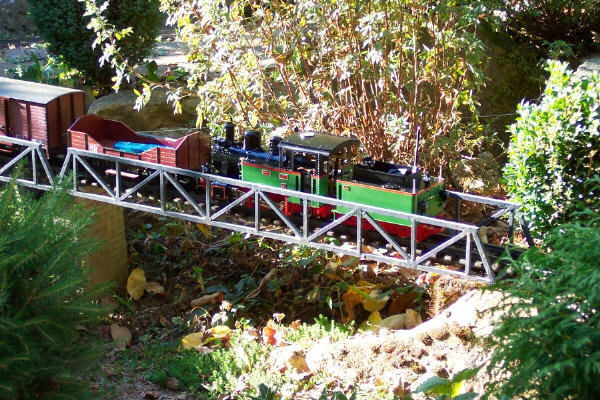

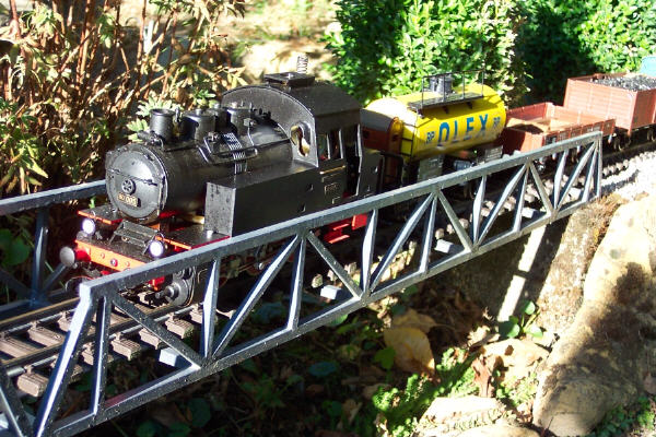

Hier mal ein Paar Bilder Meiner ersten Eigenbau Stahlbrücke die sogar begehbar wäre wenn die Wiederlager stabiler wären.Wer in Sinsheim auf dem Echtdampf Hallentreffen auf unserer Gemeinschaftsanlage vorbeigeschaut hat wird auch Meine Klappbrücke aus Stahl kennen.
BR 80-7 (Flachschieber)
Franks auf Brücke (Flachschieber)
Der Mitelpfeiler entstand aus Styrodur mit eingitzten Steinimitationen und Trägt voll.
