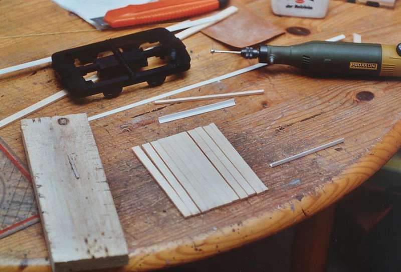

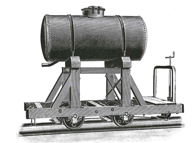

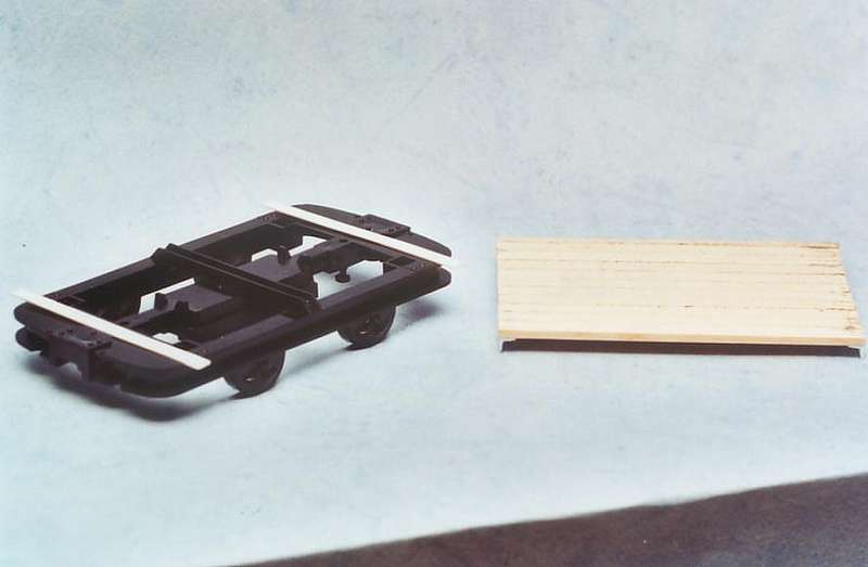

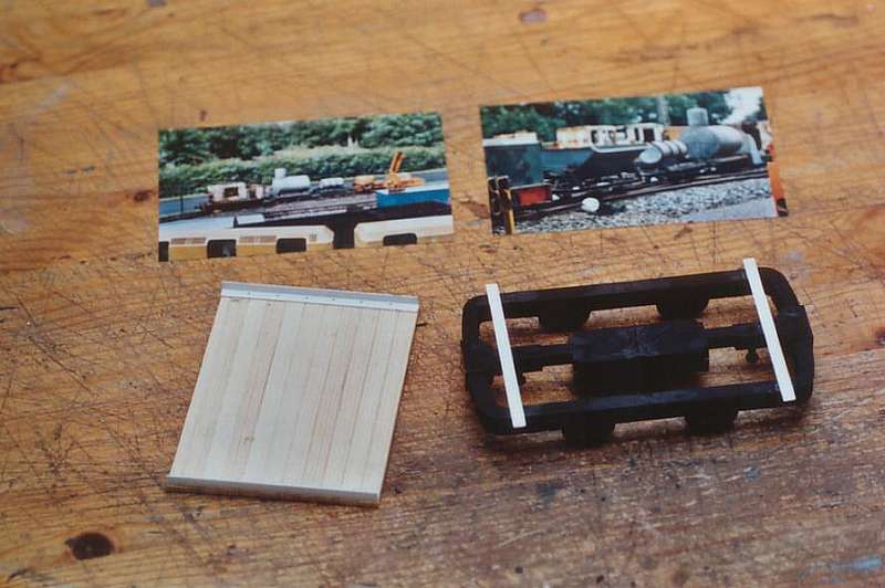

Im Vergleich mit den Vorbildfotos aus dem Museum wurden die Längen und Breiten der Planken auf das Maß des Lorengestells angepasst:
Vorbildfotos (Kellerbahner)
Die Oberfläche und Stirnseiten der Bodenplanken wurden dann mit der Drahtbürste bearbeitet und Löcher für die spätere „Befestigung“ der Planken auf dem U-Eisen gebohrt:
Rohbau (Kellerbahner)

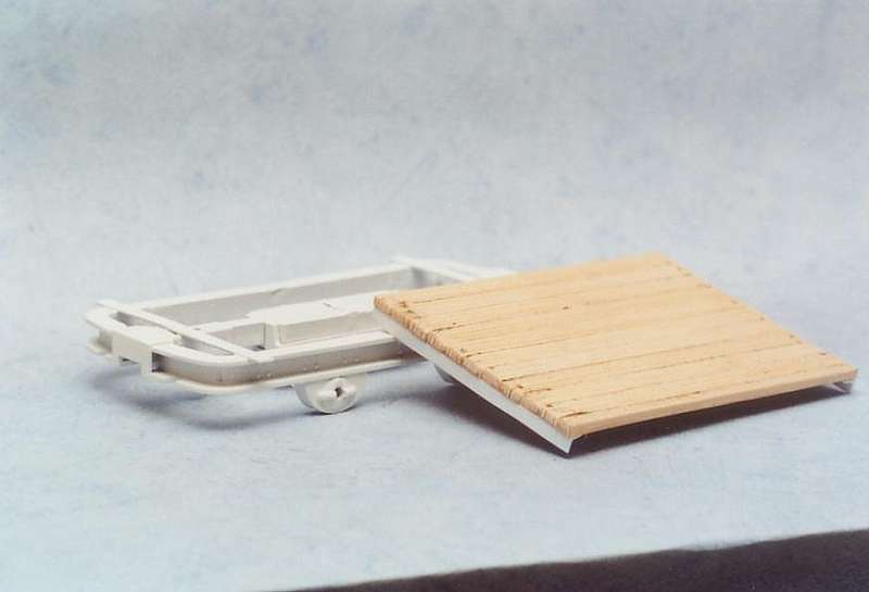

Das letzte 3tel des „U-Eisens“, das heißt 2 Stücke PS-Flachprofil wurden dann so auf den Lorenrahmen geklebt, dass der Aufbau gut abschloss. Und dann eben das U-Eisen ergab. Grundiert sieht das so aus:
Grundiertes Fahrgestell (Kellerbahner)

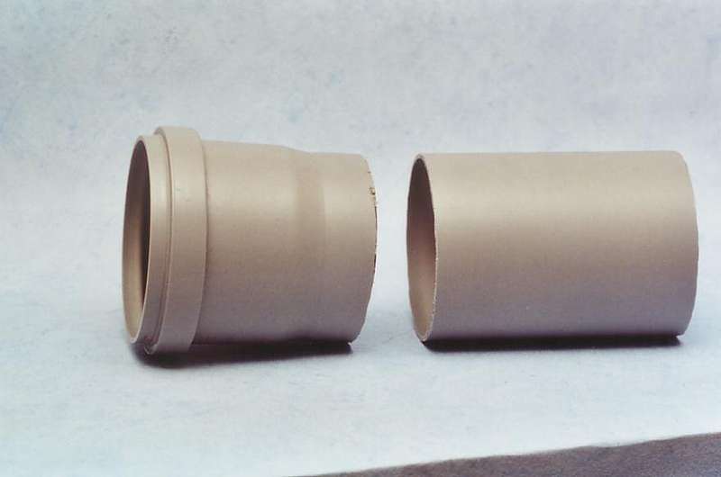

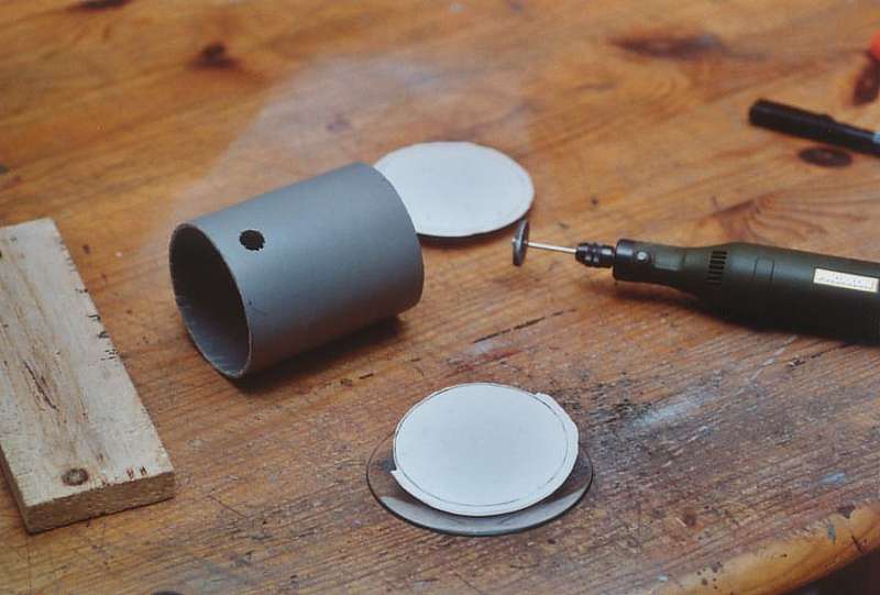

Das Zuschneiden auf die richtige Länge war keine Kunst aber wie die Rohrenden bewerkstelligen ? In einer amerikanischen Modellbauzeitschrift wurde das „Dengeln“ von Messing zu einem Abschlussstück beschrieben. Die Rundung auf diese Weise hin zu bekommen stellte ich mir schwierig vor. Für das Drehen aus einem Werkstück fehlt mir die Drehbank und die Erfahrung.

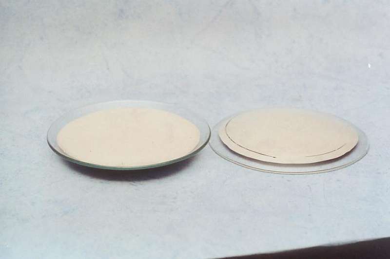

Da ich für meine alte DLEG sehr viele Steine aus Gips gegossen habe, entschied ich mir für den Guss aus Gips. Nun musste nur noch der Boden einer Schale mit geeigneter Wölbung gefunden werden. Die konkave Form von Uhrgläsern mit geeignetem Durchmesser war genau richtig dafür. Also war der erste Probeguß schnell fertig:
Der Guss (Kellerbahner)
Das Uhrglas rechts ist, mit abgebundenem Gipsinhalt :wink: , umgedreht und zeigt die Umrandung des vorher aufgelegten Fassendes. Wie im Bild deutlich wird wurde mehr Gips verwendet als nötig, um später die Kanten bearbeiten und die Stücke an den Rohrenden gut aufkleben zu können.
Dazu mussten die Gussstücke erst mal aus ihren Formen befreit werden, was, nach dem sie eine Nacht durchgetrocknet waren, noch gut gelang, weil die Restfeuchte in der Form ein gutes Gleitmittel abgab. Mit sanftem (!!) Druck auf die Oberfläche und etwas Geduld schieben sich die Gussteile aus ihren Formen.
Danach wurden mit einer kleinen Frässcheibe sehr vorsichtig die spitz zulaufenden Kanten abgeschliffen. Auf welches Maß wurde vorher durch erneutes Anzeichen mit dem Tankdurchmesser ermittelt:

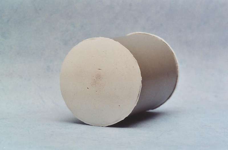

Nachdem das meiste bis auf 2, 3 Millimeter abgeschliffen war, wurde die gegossene und grob zurechtgeschliffene Stirnseite wieder in die Gussform, also das Uhrglas, gelegt und die eine Seite des Tanks draufgeklebt. Vorher wurde jedoch ein ca. 1 cm großes Loch in den Tank gebohrt. Dort wo später der Tankdom platziert werden soll:
Die erste Stirnseite (Kellerbahner)

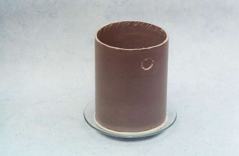

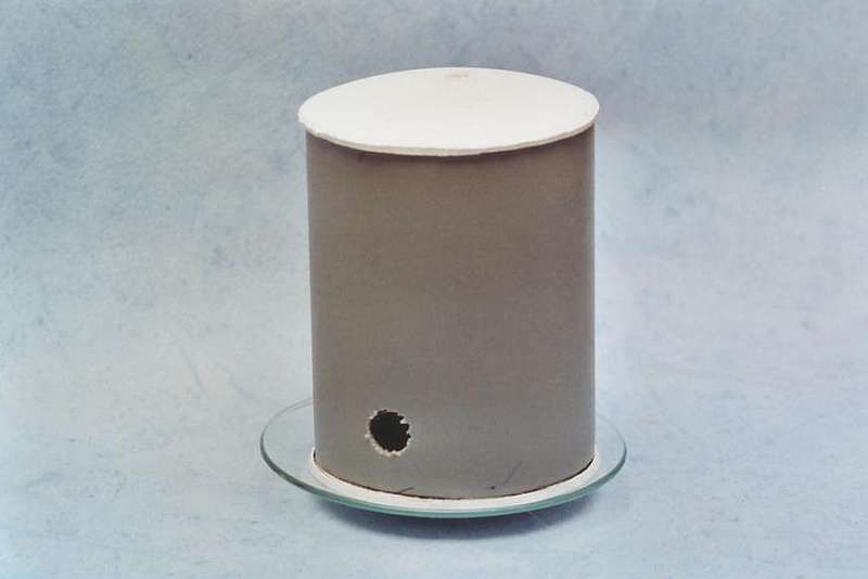

Als alles getrocknet war, wurde in dieser Lage (s. Bild oben) auf Rückseite der Stirnseite ca. ½ cm hoch Holzleim gegossen. Damit ist dann die Stirnseite zu einen gut befestigt, zum anderen von innen, flächig gegen Druck stabilisiert, da das Formteil an sich sehr "luftig", weil porös, das heißt druckempfindlich ist.
Jetzt wurde die andere Stirnseite gleichermaßen befestigt:
Die zweite Stirnseite (Kellerbahner)

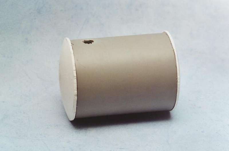

Jetzt wird klar warum das Loch sein muß: wegen der Belüftung. Bis der Holzleim trocken war, dauerte es ca. 2 Wochen. Dabei war heißes Wetter und eine sonnige Stelle zum Trocknen bevorzugt, jedoch nicht immer gegeben :wink: . Die Wartezeit wurde eben für die anderen Baustellen genutzt.
Nach dem alles trocken war, wurde durch das Loch nochmals eine gute Portion Holzleim gegeben, damit der Tank zusätzliches Gewicht erhält und seine Lage (Domloch oben) schon durch die Schwerkraft eingestellt wurde. Danach hat man schön was in der Hand:
Der geschlossene Tank (Kellerbahner)

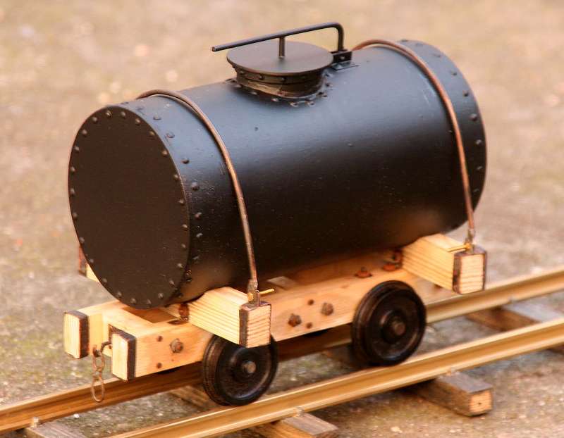

Beiträge: 2626
Re: 3ter im Bunde: Feldbahntankwagen
... und er hat nochmal geholfen :smt038 :

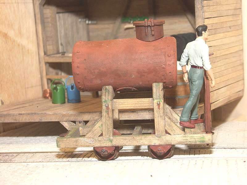

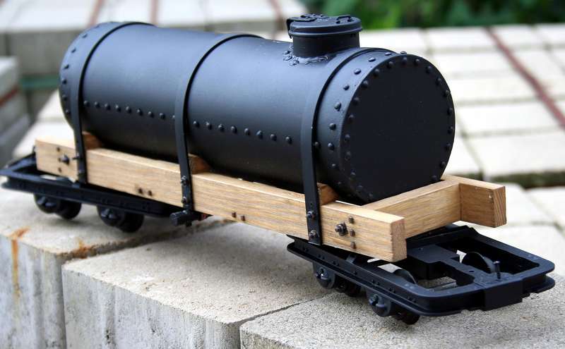

Na gut, wenn hier schon eine Tankwagenmodenschau zelebriert wird, so möchte ich nicht fehlen. Feldbahnen haben ja die ulkigsten Wagen hervorgebracht. Mein Vorbild habe ich in einem alten O&k Katalog gefunden. Geländer, Bremskurbel, Bremsgewinde, Kessel und Einfüllstutzen sind aus Resin gegossen. Kupplung und Radlager sind aus Zinnguss. Die Radsätze sind von REGNER. Der Einfüllstutzen ist noch nicht richtig verklebt. Der Grundrahmen und die Aufbauten sind aus Leisten. Die Bolzen sind alte Stecknadeln, wie sie Oberhemden zusammen halten. Die Farbgebung ist erst einmal mit dem Pinsel zum Test aufgebracht, soll aber beim nächsten Exemplar gespritzt werden.
Schlempewagen_O_K_1 (600mm)
Tankwagen1 (600mm)
Tankwagen2 (600mm)
Tankwagen3 (600mm)
