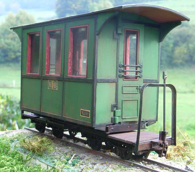

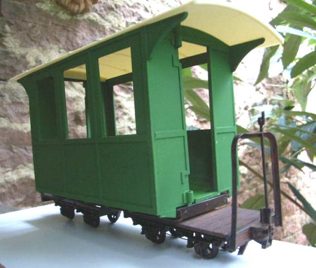

Hallo Kollegen,
derzeit ist mal wieder was am Wachsen. Die Unterwagen sind schon fertig, einer gebremst, der andere ungebremst. Auch den Wagenboden habe ich schon. Nur der Wagenkasten ist erst roh. Da werde ich noch etwas zu tun haben.
Heute habe ich die Einzelteile nur mal lose zusammengestellt und das Ergebnis hat mir dermaßen gut gefallen, daß ich Euch das nicht vorenthalten wollte. Seht selbst.

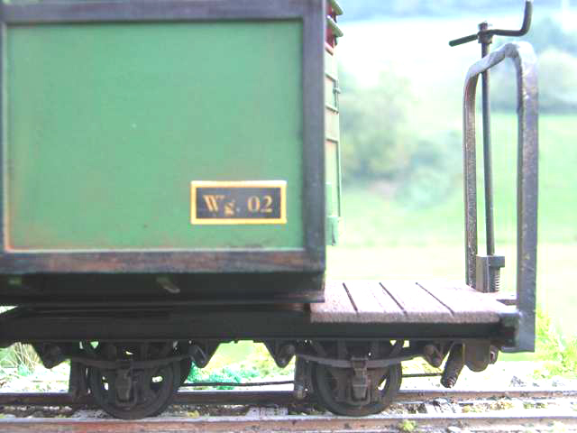

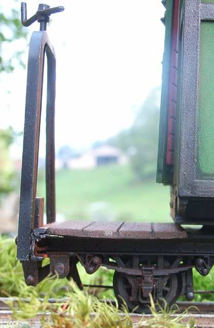

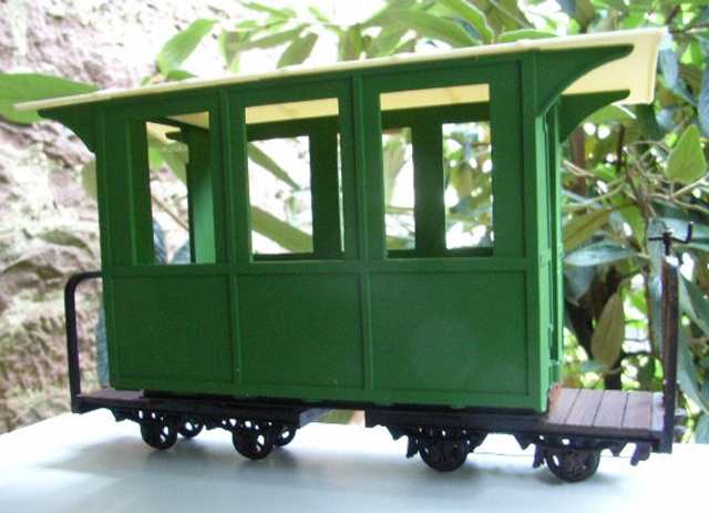

Wagen 02 der NDTB ist fertig. In aller Kürze: Der Wagenkasten ist ein verschmälerter Faller-Wagen. Die originale Inneneinrichtung habe ich rausgeschmissen und gegen zwei Längsbänke aus Holz ausgetauscht.
NDTB_WG_2_1_komp (Rudolf)
NDTB_WG_2_2_komp (Rudolf)
NDTB_WG_2_3_komp (Rudolf)
Die Unterwagen sind zwei verkürzte 0e-Fahrgestelle von Fleischmann. Der eine gebremst, der andere nicht. Der Gebremste hat alles Gefummel incl. Bremsgestänge. Die Bühnen sind Schiffsplanken aus dem Bootsmodellbau und die Drehkränze bestehen aus Schraubenrosetten.
Die Bremskurbel habe ich aus einem Stück Kupferdraht geschmiedet. Die Öffnung für die Bremswelle ist nicht gebohrt, sondern zuerst flachgeschmiedet, dann gespalten und anschließend rund aufgeweitet. Auf diese Weise entsteht in diesem Bereich kein Materialverlust und die Öffnung bricht nicht aus. Auf die Bremswelle habe ich zuerst ein kurzes Stück Isoliermantel, dann die Bremskurbel und am Ende eine M1-Mutter (aufgebohrt auf 1,5mm) aufgesteckt. Das Ganze wurde mit einem Tropfen Sekundenkleber befestigt und die nach oben überstehende Bremswelle danach abgezwickt.
Die Bühnengeländer sind MS-Winkelprofil, das ich an den Biegungen eingesägt und dann gebogen habe. Weil das Zulöten dieser Einschnitte nur unzufriedenstellend gelang, habe ich mit etwas Spachtelmasse nachgeholfen.

Hallo Rudolf,
schönes Wägelchen!
Bloß gut, daß ich meine alten Fallerchassies noch nicht entsorgt habe 8)

Beiträge: 4431
Re: Vierachsiger, geschlossener Personenwagen für die Feldba
Hallo Rudolf,
die Story ist gut :lol: :lol: :lol:
und das Wägelchen ebenso :!:
Schaut richtig nett aus auf dem schmalen Gleis und wird sicher auch
ganz schön schaukeln.
Hmm... man sollte Innen noch Schilder anbringen, daß sich die Reisenden zu gleichen Teilen auf die beiden Längsbänke zu setzen haben, damit der Wagen nicht durch einseitige Belastung aus dem Gleis kippt. :-P
Ansonsten finde ich deinen Wagen wirklich gelungen Rudolf... Weiter so... Irgendwie finde ich es gerade schade, daß ich mein Gn15-Zeugs verkauft habe, auf der anderen Seite warten gerade größere Ideen auf mich ;-)
Gruß, Gerd

Hallo Rudolph,
Dein Wagen ist sehr schön geworden, lediglich die Türscharniere kommen etwas grob rüber, dafür macht die Beschriftung mächtig was her.
Wenn du die Schilder der Bahnverwaltung noch etwas verfeinern möchtest hätte ich einen Tipp für dich: Durch Ausdruck auf Karton und einem dünnen Überzug mit 2K-Epoxy bekommt das Schild in der Mitte eine schöne Wölbung wie bei den alten Emailie-Schildern. Wenn du die Befestigungslöcher an den Ecken schon vorher bohrst kommt der Effekt auch an den Ecken zur Geltung.
