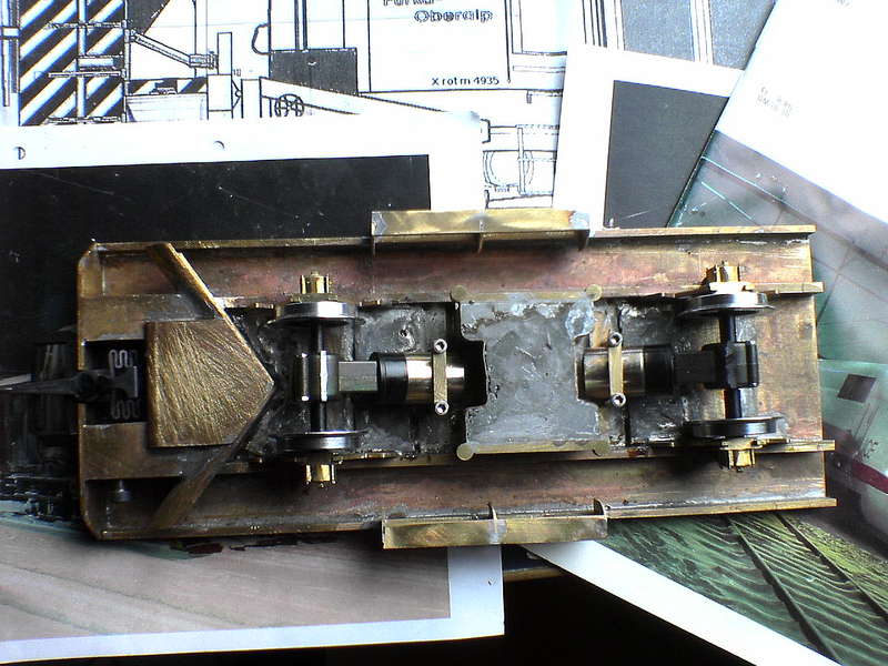

...dann der Blick von unten:
SBB Xrotm Fahrwerk unten (ottmar)
Das Fahrwerk ist nicht wirklich komplett, da fehlt noch jede Menge...
Ich gehe mal die bisherigen Baugruppen von links nach rechts durch. Hinter dem Öltank mit etwa 80 ml Motoröl - getarnt als Spurplug - sind die Gummi gefederten Radsätze mit den berühmten Pizzaschneidern. Das LGB Profil ist imr Winterbetrieb deutlich sicherer als ein Finescale-Radprofil. Der Eigenantrieb ist auch nicht vorbildgetreu war aber die einzige Möglichkeit mit Lok (HGm 2/2 von der zb) auf ein Reibungsgewicht von mindestens 12 kg zu kommen. Alle verfügbaren Hohlräume sind mit Blei gefüllt, die Schleuder soll ein Gesamtgewicht von etwa 4 bis 5 kg bekommen. Hohes Gewicht ist im Winter fast alles und eben Pizzaschneider...
Die Schleuderräder funktionieren nach dem Original Beilhack-Prinzip, sind aber etwa 10 % größer als vorbildgerecht. Dies erleichtert den Schleudereinsatz im Nassschnee ungemein, weil in den Betriebsbedingungen unbedingt jeder "Totraum" in der Schleuder zum Verstopfen neigt.
Die Achslagerhalter sind von Ralph Rreppingen, die Blattfederung habe ich nicht verwendet, weil das Schleuderwerk sich nicht genau damit in der Höhe über SOK definieren ließ. Die Gummifedern lösen die Aufgabe problemlos.
Der Antrieb naja... Das war oder ist die Knacknuss... Also ganz glücklich bin ich noch nicht. Bisher zeigt ein Zahnriemenantrieb den besten Kompromis aus Wirkungsgrad und Zuverlässigkeit. Und im Falle eines Falles rutscht er durch. Direkt angetrieben wird das linke obere Schlagmesser. Aber bitte etwas Geduld, ich denke das Projekt wird wohl noch ein knappes Jahr verschlingen..

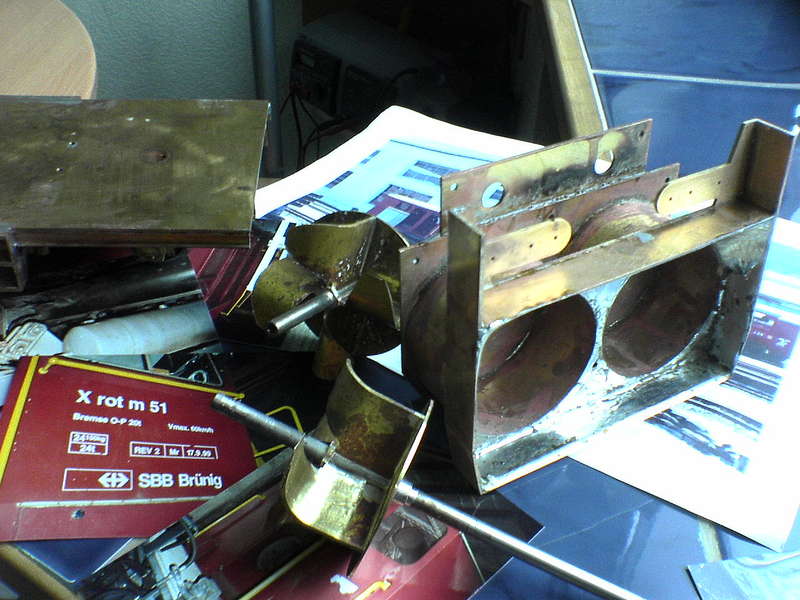

..ein wenig bin ich schon weitergekommen:

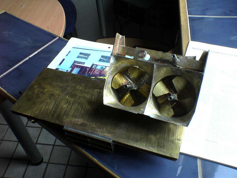

SBB Xrotm 51 Schleuderwerk1 (ottmar)
...mit Maschienhilfe war nicht viel auszurichten, die Brille ist aus weichgeglühten Messing Hand gedengelt...

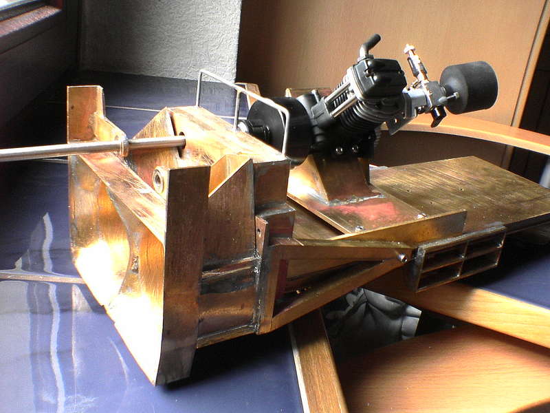

nach Tagen, besser Wochen des Kampfbastelns sieht man endlich was es werden soll...

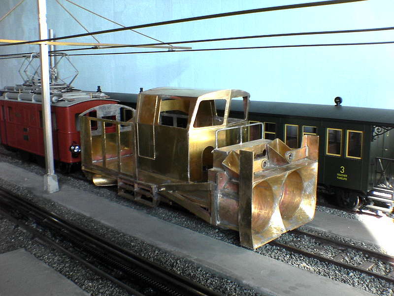

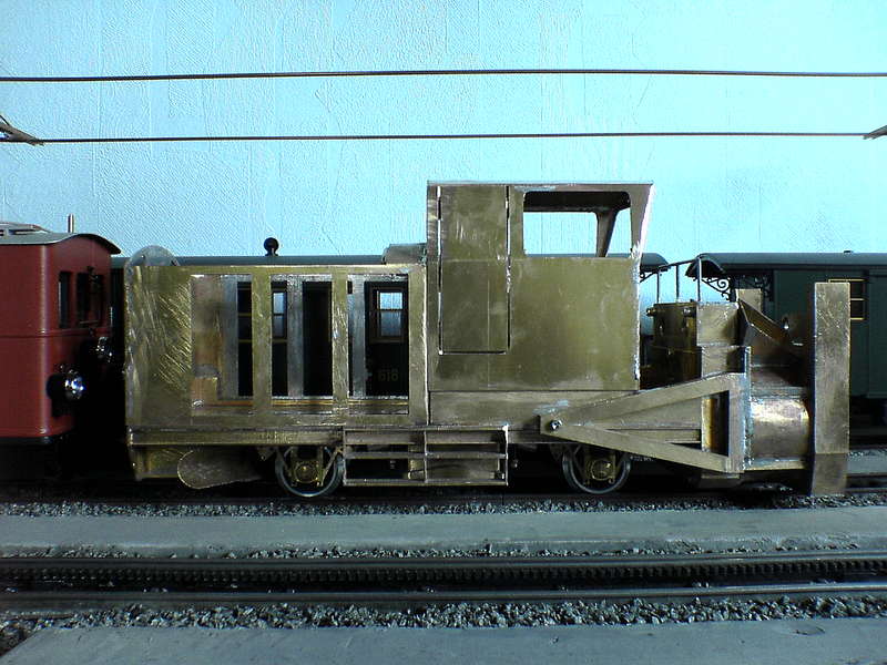

Xrotm links vorne Bau1 (ottmar)
Das Schleuderwerk ist im groben Zügen so weit fertig und hängt in einer Dreipunktlagerung am Fahrwerk

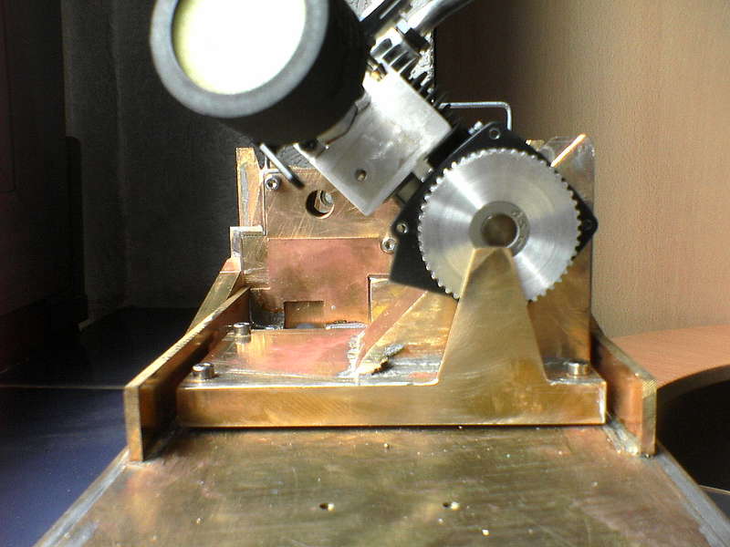

Xrotm Motor hinten (ottmar)
Bei der Ansicht von hinten kann man gut das große Anlasserrad auf der Kurbelwelle erkennen. Der Messingwinkel sorgt für ein sicheres Verbleiben des Zahnriemens auf der Welle. Noch fehlt der Anlasser - geplant für den Job ist ein Fauli 2657CR012 - der gleiche Motor sorgt in der Schublok für den Vortrieb.

Der Aufbau ist schon "grob" zusammengeheftet und heute habe ich das erste Probe Roll-out auf BOB Schienen vorgenommen - auch auf der Zahnstange waren keine Probleme erkennbar - einige Sachen hatten sich nur seeehr kurz im Lichtraumprofil befunden ;-)
Xrotm Rohbau komplett1 (ottmar)
Das Cabrio Dach auf dem Maschienenraum ist Absicht - später verschließt diese Lücke ein Kunststoff-Dach
Xrotm Rohbau komplett2 (ottmar)

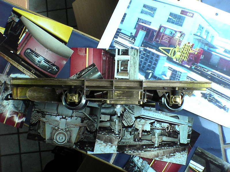

das wird wieder mal so ein Hammerding! 4-5 kg auf 2 Achsen! Das tragen die Federn aus dem reppingenschen Achshalterpaket natürlich nicht. Echte solide funktionale und bestimmt betriebssichere Maschinentechnik und Elektronik. Mich begeistert die wohlgeformte "Brille"! Und das ganze für Zahradstrecken! Ich bin gespannt. Bei mir ist ja wenn überhaupt nur kurz und nass Schnee, und mein Schneepflug schiebt das nur zu einem langen Brett zusammen. Da sind Pizzaschneider sowohl für die Spur als auch für den Schneetunnel als solchen nötig.
Sag mal, in Deinen Bilderkollagen ist ein Bild von unten, da sieht man so eine Brücke mit Stempel fast bis auf Schnienenkopfhöhe ragen - hat dieses Gerät einen Wendestempel?
