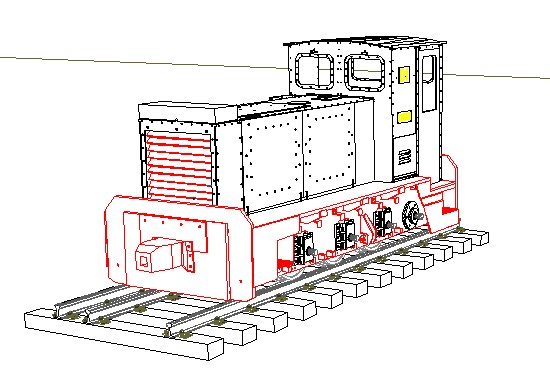

12. Fahrwerk (5)
Pfeil blau
Die von Helmut gefrästen Lagerhalter
in die gestrahlten Löcher stecken und verlöten (8 Stück/Lok)
Pfeil pink
Sicherungsbleche an den geätzten Biegekanten 90° abwinkeln und an die Rahmenwange löten (unter Zuhilfenahme von 24 Stück 0.8er Niete).
Auch hier sind die notwendigen Löcher schon vorhanden.
Pfeil orange
Pufferträger falten (von der 0.5er Zusatzplatine der Hilde), in die schon vorhandenen Winkel einpassen und verlöten.
Pfeil grün
Hinteren Tritt 90° biegen und Führerstandboden / hintere Pufferbohle löten (Montagehilfen vorhanden).
Danach das ausgestellte Blech
an die Form des Trittes anpassen und mit Umlauf, Führerstandboden, hinterer Pufferbohle und Tritt verlöten.
Pfeil blau
Pfeil pink
Pfeil orange
Pfeil grün
