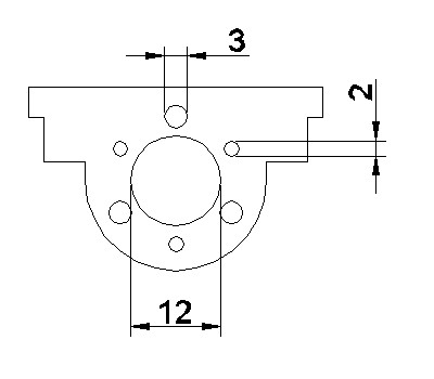

Nachtrag 1:
Drei um jeweils 120° versetzte Flanschbohrungen von 2mm auf 3mm aufbohren und
Motor zur Probe montieren (ggf. die 12mm-Bohrung ganz leicht nacharbeiten).
