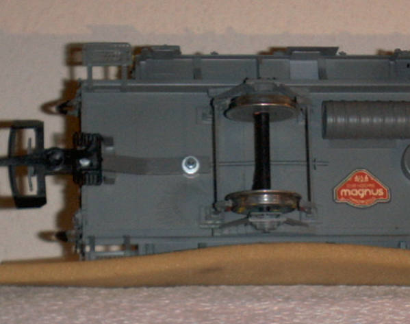

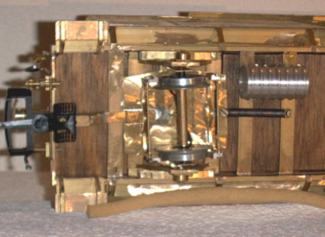

... im zweiten Fall kann ich Dir weiter helfen, wobei ich aber keine R1-Weichen habe. Die sind sicher der kritischste Punkt :idea: Ansonstens fahre ich eigentlich auch nur R3, teste meine Fahrzeuge aber alle auch auf R1 und R2. Den größten Achsstand ohne Lenkachsen weisen bei mir diverse Magnus-Wagen (Achsstand ca. 160 mm) sowie Selbstbau-Güterwagen auf (Achsstand ca. 188mm). Die Magnus-Wagen fahren ganz gut auch auf R1, beim Achstand von knapp 19 cm reibt´s dann aber schon kräftig - funktioniert aber :!:
In beiden Fällen ist aber die Kupplung gefedert gelagert. Magnus macht das über ein Kunststoff-Stück (siehe Bild unten), ich nehme dazu Spiralfedern aus dem Baumarkt 6 x 30 mm. Die Spiralfeder wird einseitig am Wagenboden angeschraubt, die "Verlängerung" der Kupplung befindet sich in der Feder. Einfach mal auf´s Bild schauen. Alles klar :?:

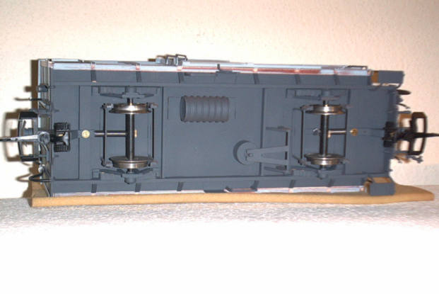

Ich würde Dir aber empfehlen, spätestens ab einem Achsstand von 180mm auf Lenkachsen überzugehen. Das Vorbild tut´s ja auch :!: :!: :!: Das ist gar nicht so schwer zu bauen, wie Du anhand des Bildes von meiner "Packwagen-Baustelle" sehen kannst.

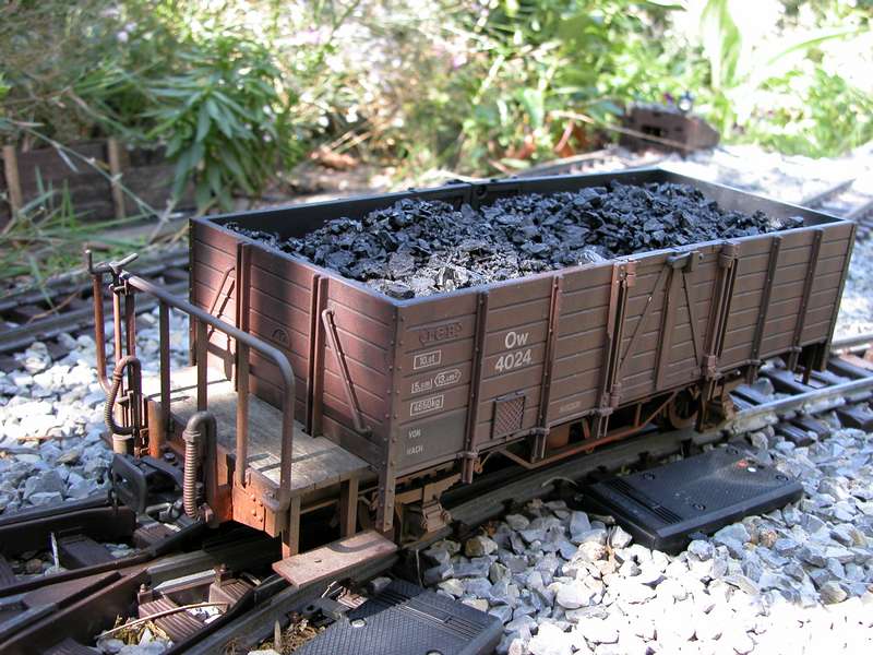

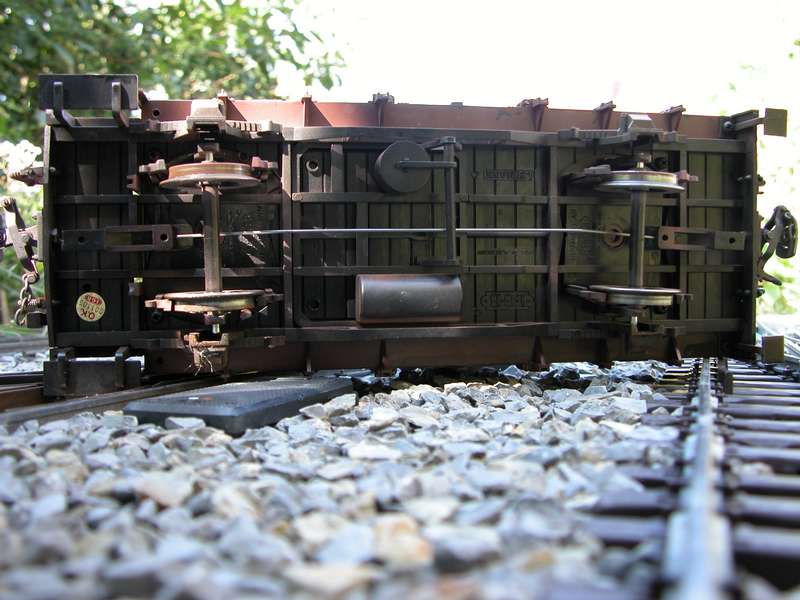

hier Bilder meines Kohlewagens mit echter Kohle. Die LBG-Kupplungen sind abgeschnitten und am Wagenkasten sind Kupplungen vom Ralph Reppingen montiert.:

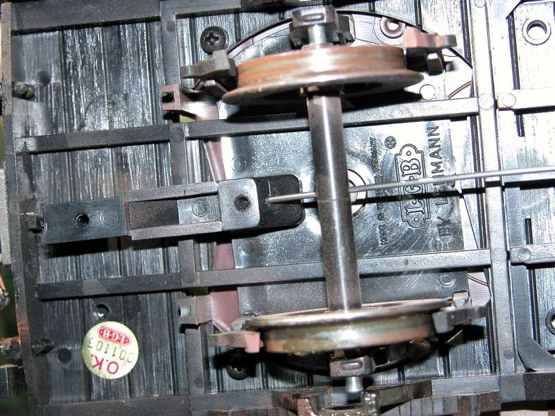

Die Radsatzhalterungen sind mit 0,7mm (1,0mm geht auch) Federstahldraht verbunden. Mein kleinster Radius ist eine LGB-DKW. Man sieht, wie sich die Räder im Bogen leicht drehen und sich an den Radius anpassen. Auf dem geraden Gleis werden sie vom Draht wieder zurückgestellt:
Hier die Detailansicht. Wie gesagt, der Umbau dauert 10 Minuten pro Wagen:
