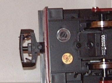

ich glaube unter Ingos Lok sieht es so aus, wie auf dem folgenden Bild.
Also nix mit einfach eine Schraube :(
Ich hab jetzt keine Zeit meine Lok zu zerlegen, vermute aber folgendes:
Der Flaschenöffner ist eingesteckt und gerastet.
Also erstmal den Antrieb ausbauen (vorderste und hinterste Schraube auf der Mittellinie) und ins Gehäuse blicken. Dann mit einer (gewinkelten) Telefonzange, heißt auch schon mal Storchenschnabel, das Kupplungsende zusammendrücken und die Kupplung nach vorne herausziehen.
Vielleicht hilft auch ein Blick in die Anleitung? Ja, ich weiß, ich finde meine auch gerade nicht.
Viel Erfolg
Peter

Ich danke von ganzem Herzen "PeLA" für diesen ersten konstruktiven Hinweis
