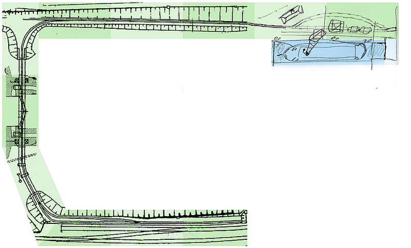

Eine Alternative hätte ich noch für die Streckenführung:
Alternativer Gleisplan (fspg2)
skizzierte Variante der Gleisführung für zuhause
Die grünen Rechtecke entsprechen der Fläche von Domino-Doppelmodulen (132cm x 66cm). Das wäre eine spätere Ausbauvariante bei mir auf dem Dachboden, um an der Wand entlang zu fahren. Im unteren Bereich ist noch der Anschluß an die Regelbahn skizziert.
Jedoch möchte ich für Modultreffen lieber die erste Lösung mit Steigung vorziehen, das sind auch schon 7-8 Doppelmodule, die transportiert werden wollen. Außerdem habe ich mit den ganzen Sachen, die ich mir jetzt schon vorgenommen habe, für die nächsten Jahre genung Stoff, dass es mir sicherlich nicht langweilig wird. Außerdem sind noch ein paar Wünsche im Hinterkopf.
Einen schönen Abend

Also dann lass uns mal Häfen bauen
da schaut doch richtig gut aus
