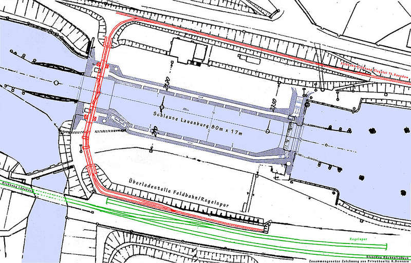

Als erstes zeige ich zur Orientierung eine Übersicht der alten Lauenburger Schleuse, über die die Hubbrücke führte. Sie diente der Ziegelei Theodor Basedow im benachbahrten Buchholz, um die eigenen Feldbahn an die Staatsbahn anzubinden. Ende der 60ger oder Anfang der 70ger Jahre des letzten Jahrhunderts wurde die Ziegeleibahn eingestellt und die Brücke verschwand (genaues Datum ist mir leider nicht bekannt). Seit 2006 steht hier die z.Zt. modernste Schleuse Europas: http://www.elbetreff.de/elbe/Bilder/el_ ... e_elbe.htm
Übersicht Feldbahn-Hubbrücke Lauenburg/Elbe (fspg2)
Skizzenmontage aus Zeichnungen Privatsammlung H.Henners

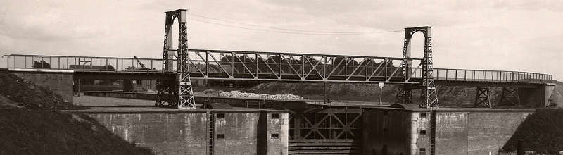

Erste Brücke kurz nach der Erbauung 1901
Copyright: Lauenburger Elbschiffahrtsarchiv (fspg2)
Erste Brücke von 1901

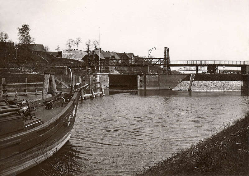

westliche Schleuseneinfahrt mit Feldbahn-Hubbrücke

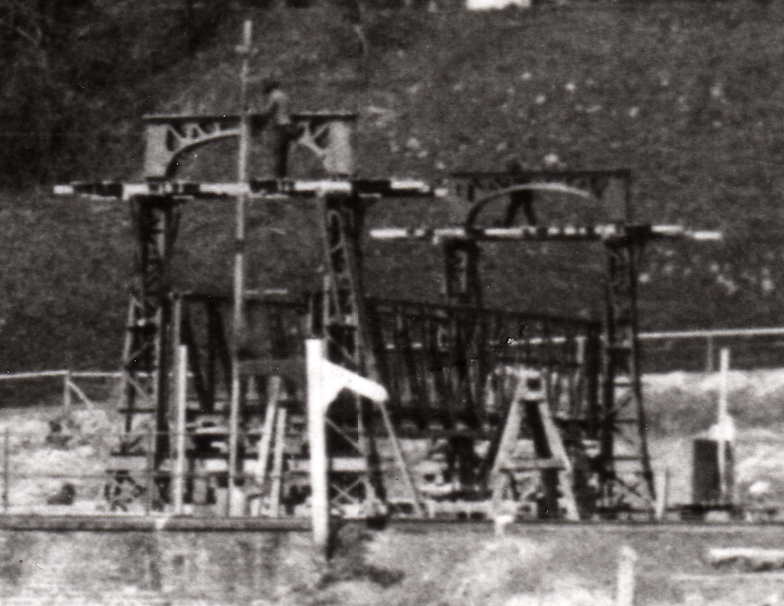

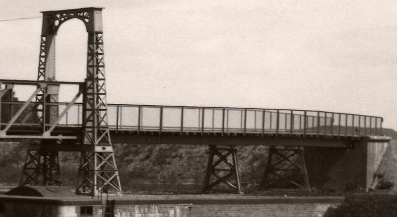

Feldbahn-Hubbrücke Ausschnitt vom Süden gesehen
Zum Antrieb der Brücke, gibt es unterschiedliche Vermutungen: einerseits könnten vier Spindeln an den vier Ecken der Brücke motorisch den Hub vorgenommen haben, andererseits habe ich schon Äußerungen in Richtung Ausgleichsbehälter unterhalb der Brücke gehört.

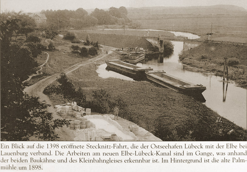

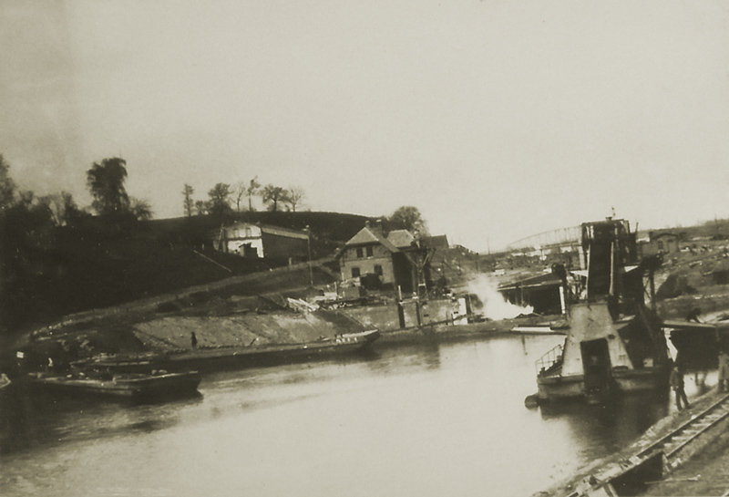

01_Schleusenbaustelle_1898 (fspg2)
Slg:Hellmich

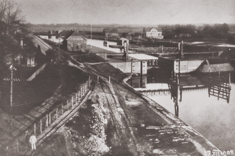

Man beachte im folgenden Bild das Feldbahngleis im Schleusenbecken!
02_Schleusenbau_ca_1899 (fspg2)
Slg:Hellmich

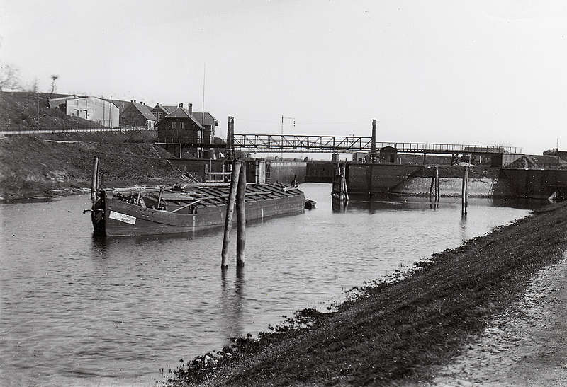

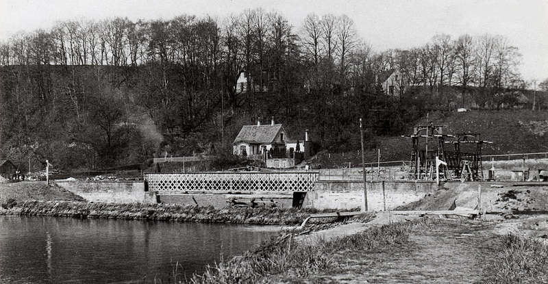

04_Hubbruecke_1904 (fspg2)
Slg:Hellmich

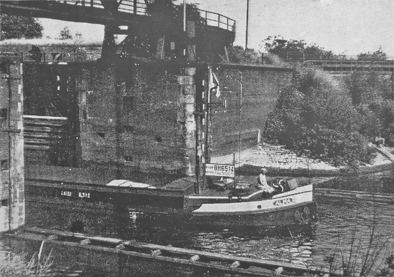

05_Alma_unter_Hubbruecke_1959 (fspg2)
Slg:Hellmich

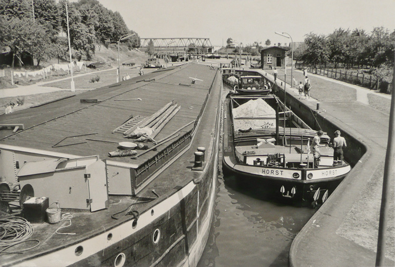

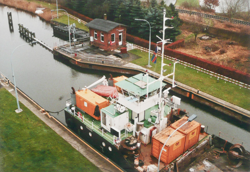

06_Schleuse_Lbg_22_07_1959 (fspg2)
Slg:Hellmich Blick von der Hubbrücke - rechts im Bild die Kleingärten, die die Bediensteten der Schleuse bewirtschafteten

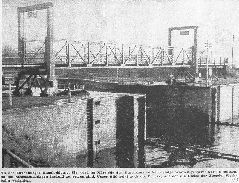

Im Jahre 1950/51 wurde die alte Brücke durch einen Neubau ausgetauscht.

08_Hubbruecke_1964 (fspg2)
Slg:Hellmich

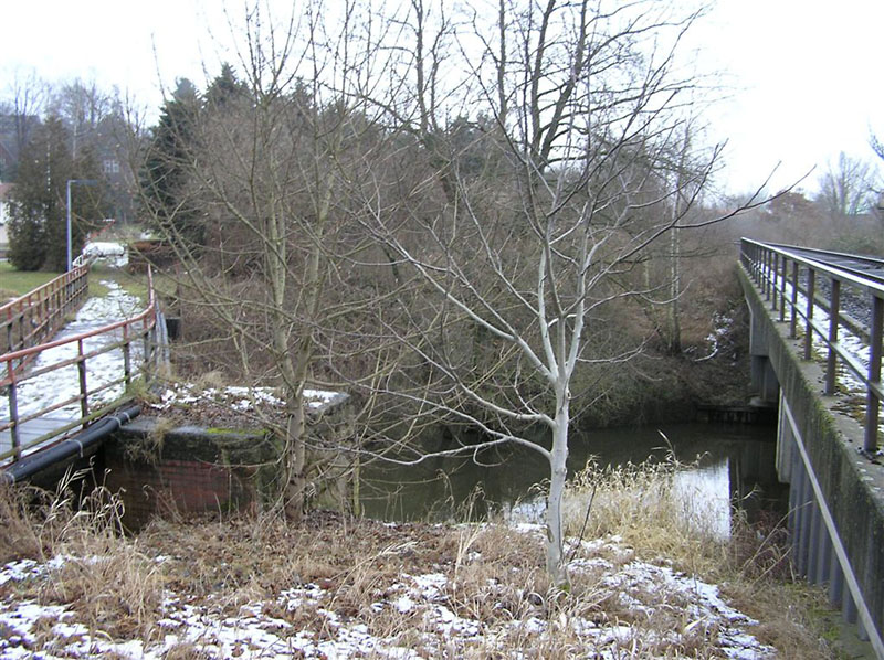

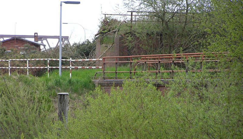

10_Schleuse_Lbg_ca_2005 (fspg2)
Slg:Hellmich im Hintergrund die Feldbahnrampe (überwuchert) mit dahinterliegendem Regelspurgleis

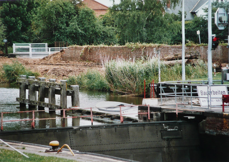

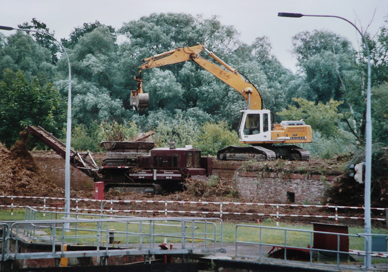

12_Abriss_der_Rampe_ca_2005_1 (fspg2)
Slg:Hellmich
13_Abriss_der_Rampe_ca_2005_2 (fspg2)
Slg:Hellmich rechts vor der Rampe befand sich ein Bunker, von dem der Eingang (schwarzes Loch) zu sehen ist

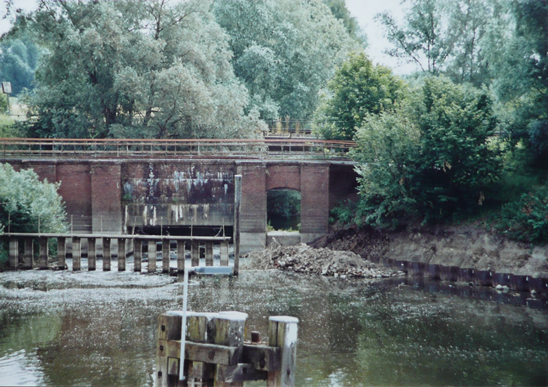

14_Brueckenkopf-Delvenau_2005 (fspg2)
Copyright: Ing.Dannenberg
15_Brueckenkopfrest_2005 (fspg2)

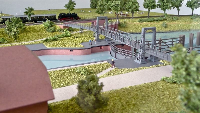

kürzlich wurde in Lauenburg anlässlich des 800jährigen Stadtjubiläums ein Modell der alten Schleusenanlage im Maßstab 1:150 der Öffentlichkeit vorgestellt.
So nutzte ich am Wochenende die Gelegenheit und sah mir das Modell in der Lauenburger Jugendherberge "Alte Zündholzfabrik" an.
Hubbruecke_LBG_2010_Modell1 (fspg2)
1:150 Modell der Lauenburger Felbahnhubbrücke aus dem Jahre 1900
Hubbruecke_LBG_2010_Modell2 (fspg2)
So konnte zumindest auf diesem Weg ein Stück Zeitgeschichte wiedergeholt werden. Von der genialen Technik, die nur mit Wasser und Druckluft die gesamte Schleusen- und Hubbrückentätikkeit durchführte, kann sich der Besucher anhand zweier kleiner Filme informieren. Ebenso kann der Schleusenvorgang per Knopfdruck simuliert werden.
