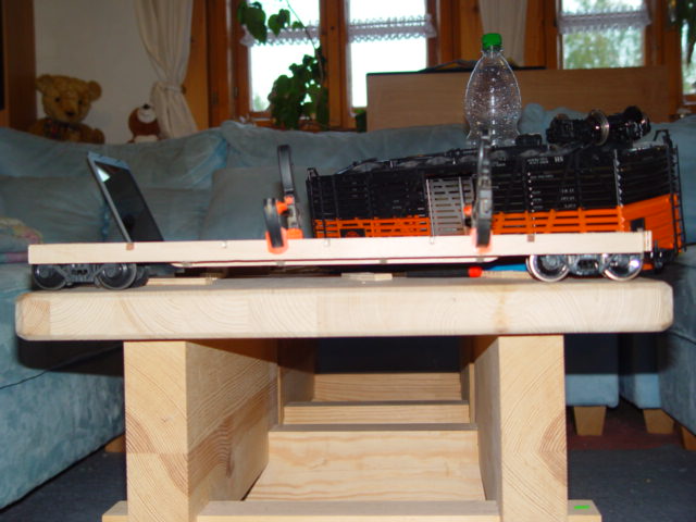

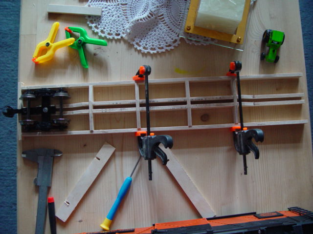

Ich möchte mir einen Bulkhead Flat Car selber bauen, gedacht habe ich an die TTPX Serie.
Es wird kein Wagen der 100% den Original entspricht, er soll so gut wies geht aussehen wie das Original, da ich ihn aus Buchensperrholz fertigen will. Ich habe schon mal versucht den Rahmen zu fertigen und bin schon auf einige Probleme gestoßen.
DSC04729 (Manu)
Zu den Maßen Wagenlänge Original 50’ ca. 520mm, Breite 105mm und die Höhe 160mm als Drehgestelle werde ich die Aristo- Roller Bearing Trucks nehmen.
Mein erstes Problem ist ich habe keine Zeichnung von einen Original Wagen. Ich habe mir Bilder dem Internet ausgedruckt, durch gemessen und umrechnen, um so ungefähr die Maße zu erhalten, kann mir da einer von euch weiter helfen, mit einer Zeichnung oder so.

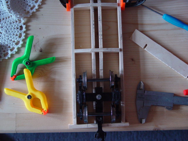

Mein zweites Problem ist bei meinen Versuch, hat das Drehgestell nicht genug Platz sich zudrehen, weil bei der Wagenbreite von 105mm die beiden außen Holme vom Rahmen ein innen Maß von 81mm haben.
DSC04730 (Manu)
DSC04733 (Manu)
Da ich auf diesem Gebiet noch vollkommener Leihe bin, werde ich noch viele Problem bekommen, ich würde mich sehr freuen wenn ihr mir bei machen Problem weiter helfen könnt.

na sieht doch schon recht gut aus :-)
mit einem Wagen dieser länge wirst du ja nicht über R1 fahren wollen also sollte das mit dem zu geringen platz nicht der welt untergang sein
du könntest da wo der boogie anschlägt den rahmen etwas aushöhlen und / oder
am boogie alles was unter dem rahmen ist und nicht zur stabilität beiträgt entfernen
mit zeichnungen kann ich leider nicht dienen da so "grosses und modernes zeugs" nicht zu meinem näheren interesensumfeld gehört
aber schau dich doch mal bei mylargescale.com in den foren um da sollte sich vieleicht was finden lassen
bei Yahoogroups gibt es denke ich auch einige groups die sich mit 1:29 befassen
mach so weiter und poste deine erfahrungen und den baufortschritt
bis die tage Paul

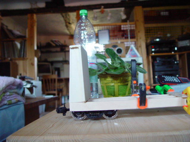

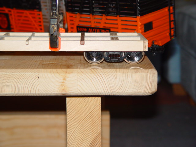

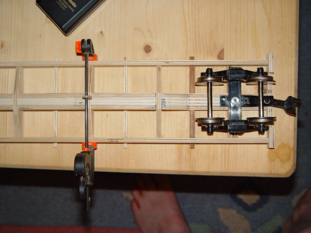

Ich habe an meinen Wagen weiter gebaut, ich habe die Wagen- Breite um 5mm auf 111mm verbreitert jetzt können sich die Drehgestelle besser drehen, das Problem ist gelöst.
DSC04735 (Manu)
Der Rahmen ist jetzt fast fertig, ich habe das Gefühl das mein Mittelträger etwas zu flach ist, der ist 22mm hoch, da muss ich mich etwas verrechnet haben.
DSC04739 (Manu)
Ich denke bei den beiden Wagen werde ich werde ich das so lassen.
Manuela

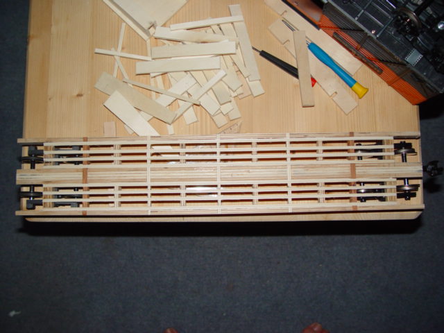

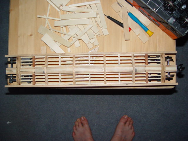

Ich habe weiter gebaut und hier Je ein Foto von oben.
DSC04740 (Manu)
Von unten
DSC04741 (Manu)
Manuela

schöne Arbeit bis jetzt! Wegen dem Mittelträger denke ich mal, dass der Gesamteindruck zählt.
Die Teile sind ja mächtig lang, wie ist denn der optische Eindruck auf Deiner Anlage im Garten. So weit ich mich erinnere, hast Du ja Radien die knapp über R3 liegen verbaut.

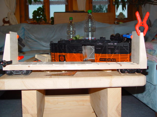

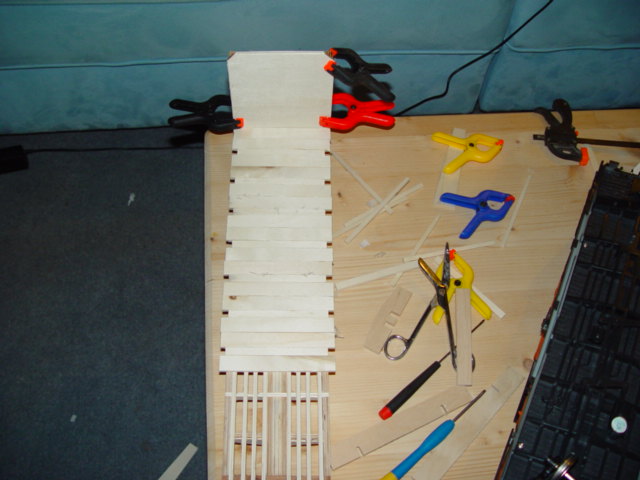

Ich bin wieder ein Stück weiter gekommen.
DSC04743 (Manu)
Ich habe mal ein Versuch gestartet den Wagenboden mit Holzplatten aus zulegen, ich bin mit den Ergebnis nicht ganz zufrieden.
DSC04747 (Manu)
Manuela

Sieht doch schon ganz gut aus! Ich würde allerdings den Boden aus einem Brett machen, oder dirket zu Polystirol greifen. Ich muss mal schauen, vielleicht finde ich noch irgendwo auf meiner Festplatte ein Bild von einem solchen Wagen von Oben.
Simon
