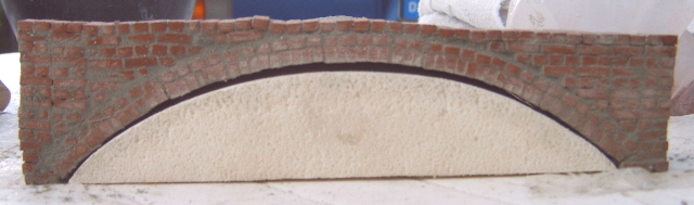

Auf vielfachen Wunsch eines einzelnen stelle ich hier vor, wie ich eine Mauer erstelle. :blah:
Anlass war dieses Bild:
Bogenbrücke (UKB)
Da mein eigener Mist nicht als heres Vorbild dienen kann, habe ich ein reales Bild gesucht und auch gefunden:
Mein Vorbild (UKB)

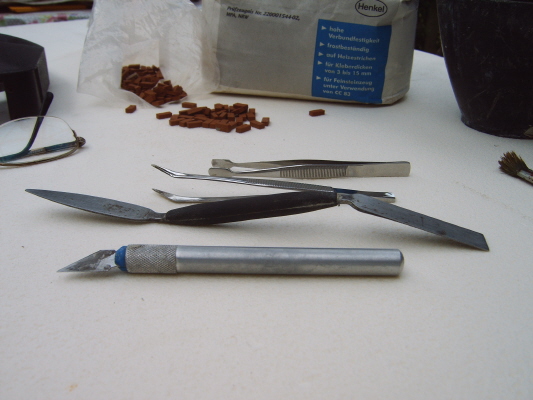

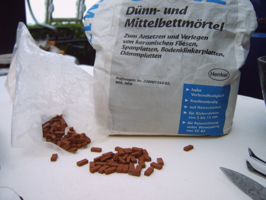

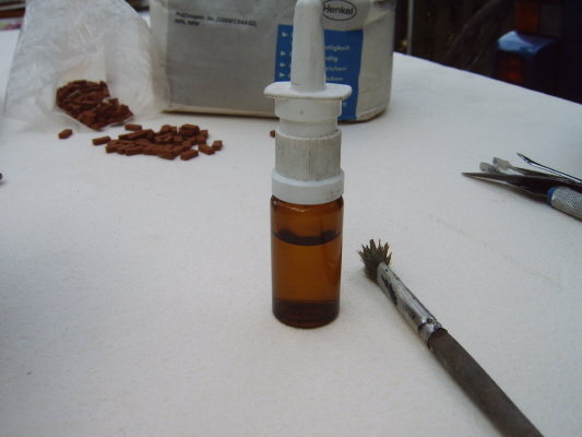

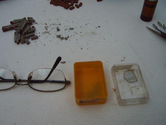

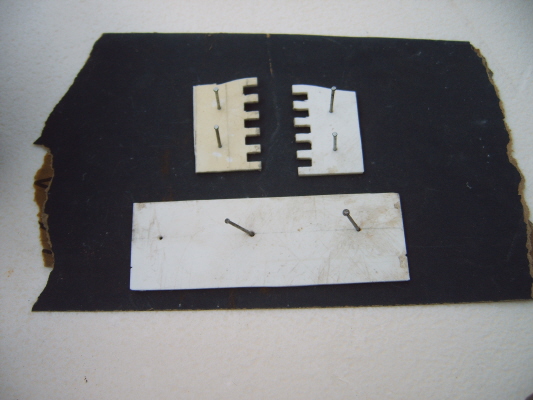

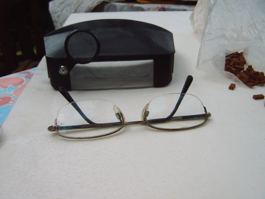

Zuerst das Material:
Gute Augen (UKB)
Lehren (UKB)
schweres Gerät (UKB)
Sprühflasche (UKB)
Steine &Mörtel (UKB)
Topf (UKB)
Wasser & Pinsel (UKB)
Die Steine sind von Herrn Schmid, sie wurden hier im Forum schon mehrmals erwähnt. Der Fliesenkleber ist aus dem Baumarkt, die Sprühflasche hat vorher die Nasen geheilt und die Lehren sind aus Kunstoffstreifen. Wahrscheinlich Polystrol oder so :oops:

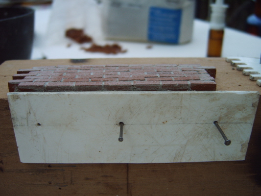

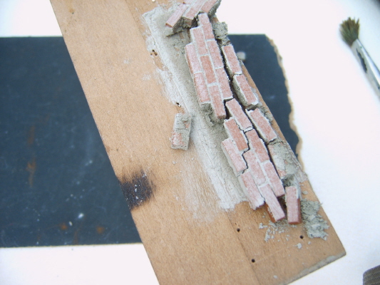

Heute Vormittag hatte ich schon eine Mauer angefangen.
Mauer fast fertig (UKB)

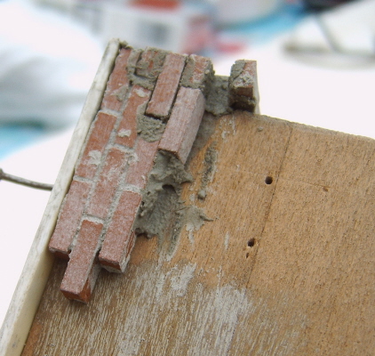

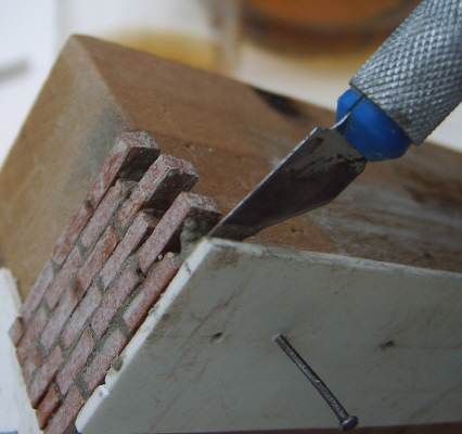

Da ich das Stück Holz brauche, wird ausgeschalt :!:
Mauer lösen (UKB)
Da ich meine Ungeduld kenne, weiss ich was kommt :lol:
oops (UKB)
oh-Gott (UKB)
Aber nicht verzagen, ich spare doch, wenn ich die alten Steine abkratze :lol:

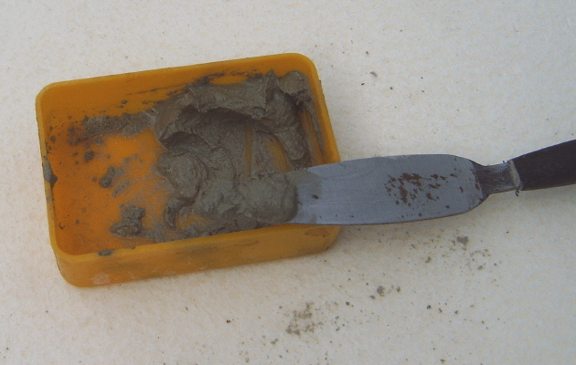

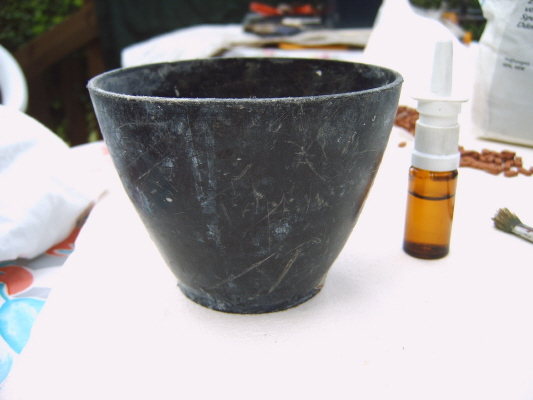

Zuerst brauchen wir einen passenden Maurerbottich:
Maurer Bottich (UKB)

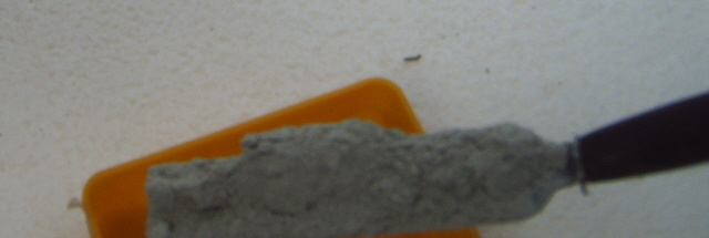

Hier hinein kommt ein voller Teelöffel Mörtel:
ca. 1 Teelöffel (UKB)
Jetzt mit der Sprühflache besprühen, bis der Mörtel leicht glänzt, dann umrühren und Fertig :!:
Es ist angerichtet (UKB)

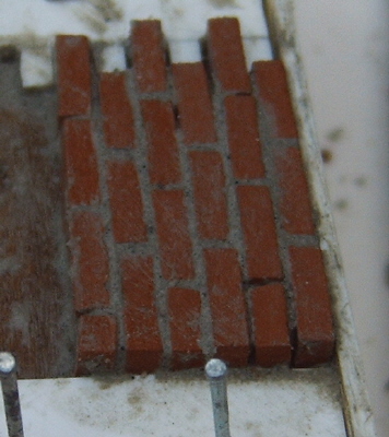

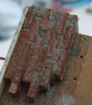

Flugs den Mörtel aufs Brett und schon haben wir den ersten Fehler :twisted:
Erster Fehler (UKB)
:!: :!: Beim ersten Stein hinlegen noch keinen Mörtel darunter /darüber oder sonstwo :!: :!:
Vor dem zweiten Stein kommt dann erst der Mörtel
erst der Mörtel.. (UKB)
und dann der Stein
dann der Stein (UKB)
usw. usw.
dann kommt die Zeite Reihe und der zweite Fehler
Zweite reihe (UKB)
Fehler gefunden :?:
den merkt man erst später :shock:
Der erste Stein in der zweiten Reihe soll ein halber sein :!: :!:
Ist er aber nicht :P

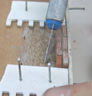

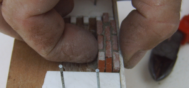

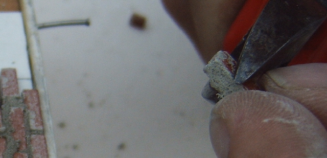

Die Steine können mit einem größeren Seitenschneider leicht gekürzt werden.
Hiervon gibt es kein Bild, da ich die Hand um den Stein schließe, damit er nicht wegfliegt. Das heißt auf gut Deutsch: man sieht sowieso nichts.

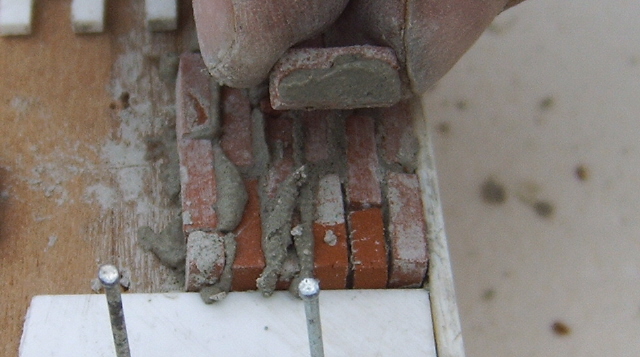

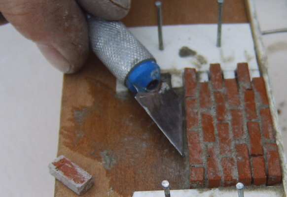

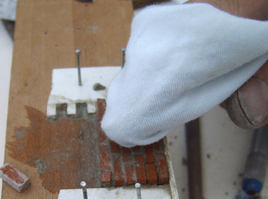

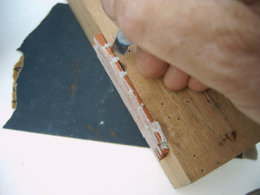

Und nun immer weiter Stein auf Stein. Immer wieder die Mauer vorsichtig, aber doch herzhaft pressen. Durch den Druck stellt sich die Fugenbreite / höhe von selbst auf ca 1mm ein. (Korngröße Mörtel :?: :?: )
auspressen (UKB)

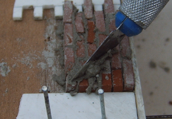

Und auch vorsichtig abkratzen von Zeit zu Zeit füllt etwas die Fugen.
abkratzen (UKB)
und weiter gehts mit der nächsten Lage
noch ´ne lage (UKB)
und pressen
pressen (UKB)

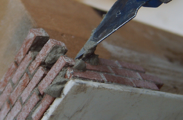

Alternativ kann man den Mörtel wie der Maurer auch erst auf den Stein bringen
alternativ erst der Mörtel... (UKB)
Nicht gut zu sehen :?:
guckst du hier (UKB)
Besser so :?:
und wieder abkratzen
abkratzen (UKB)

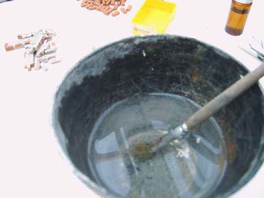

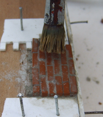

und nun was neues: Pinseln. Dafür haben wir das Wasser und Pinsel bereitgestellt.
pinseln (UKB)

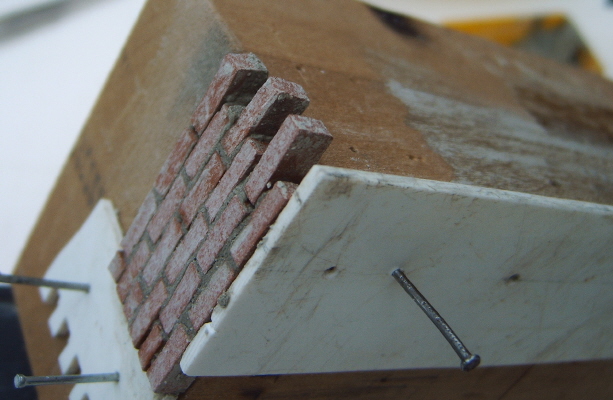

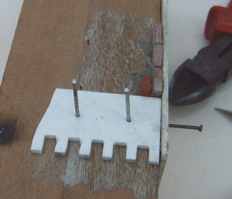

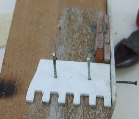

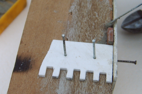

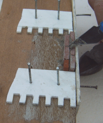

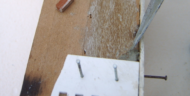

Dann können wir ja die Lehren anbringen
Lehre annehmen (UKB)

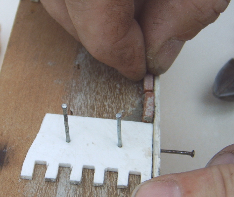

und nun gehts wieder von vorne los:
erst der Mörtel
..erst der Mörtel (UKB)
dann der Stein
..dann der Stein (UKB)

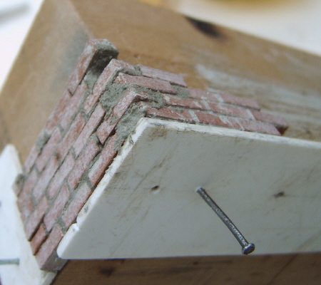

Das ganze sieht aus der Sicht des Erbauers so aus:
Aus meiner Sicht (UKB)
Der Zuschauer sieht das eher von dieser Seite
Aus Deiner sicht (UKB)

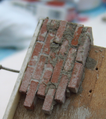

Munter gehts weiter. Auch wenns zwischendurch echt schlimm aussieht, immer wieder pressen, kratzen usw. usw.
Stein auf stein (UKB)
Dann wird wieder gepinselt
gepinselt (UKB)

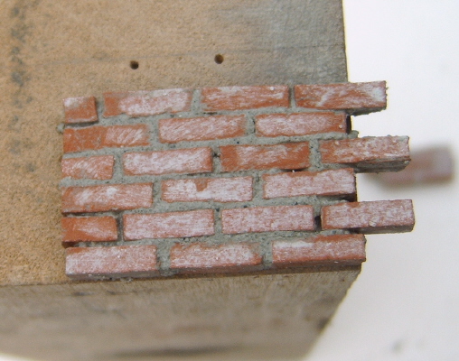

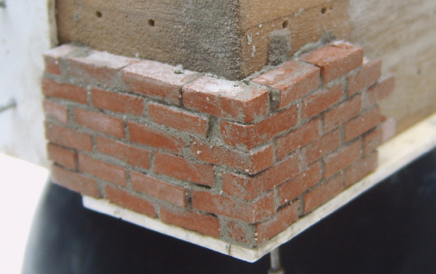

Und fertig ist der Lack :D :D :D :D :D :D :D
Fertig!! (UKB)
War doch garnicht so schwer, oder :?:
Zeitbedarf: ca 1 Std einschließlich Fotografieren, Steine abkratzen Batteriewechsel, Pippi machen usw. usw..
Materialverbrauch: ca 40 Steine (die obere Lage meiner Brücke)

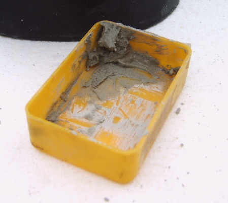

Mörtel:
Reste (UKB)
Wofür war der Topf :?: Falls was schief gegangen wär. Ob ich ihn benützt hätte, weiß ich nicht.

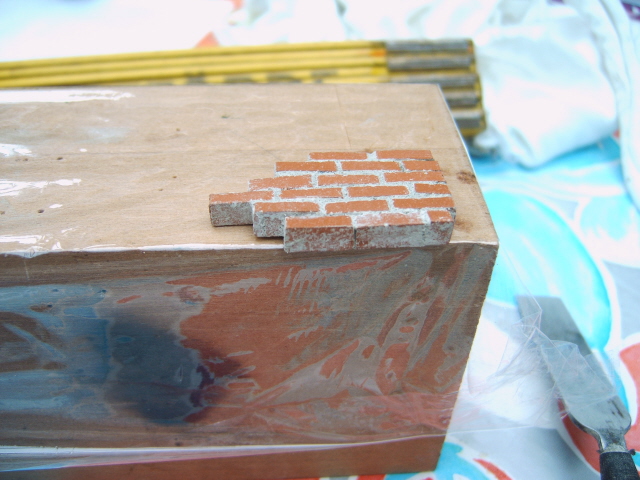

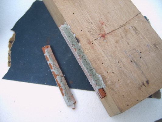

Im Beitrag habe ich leider meinen eigenen Rat nicht befolgt, vor dem mauern eine Folie unterlegen. :oops: Also wieder kaputt
maurer-Folie (UKB)
Inzwischen habe ich die Testmauer wieder in ihre ursprüngliche Form zurück gebaut und wird ein Teil meiner neuen Baustelle.
