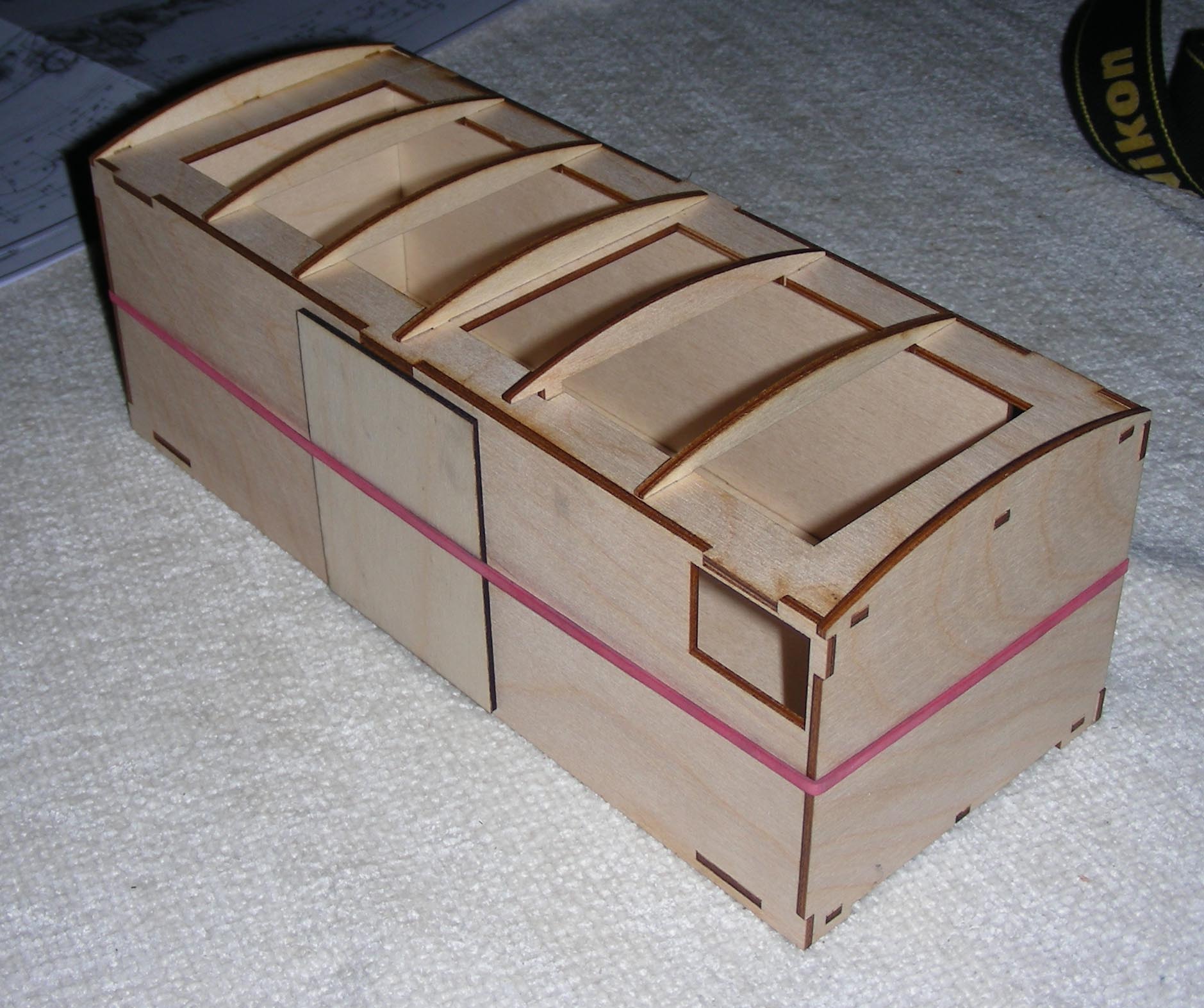

Die sind nun seit einiger Zeit in Arbeit und heute könnt ihr einen ersten Blick werfen, da der Postbote ein lang ersehntes Päckli in Haus brachte. Aus diesen Laserteilen wird mal der K 737 der rhätischen Bahn, heute noch zu besehen als Xk 9069II. Und sein größerer Bruder, der KI ist auch schon in der Mache. Beide unterscheiden sich nämlich nicht sehr voneinander, der K737 hat 3150mm Achsstand und der K I hat 4200mm. Da lag es nahe, gleich beide auf die (Brawa-)Achsen zu setzen. Bis dahin ist aber noch ein Stück Weg; das Chassis des kleinen sollte hoffentlich nächste Woche erfolgreich aus der Ätzbrühe gezogen werden. Dann heißt es erst mal Bastel-Wonne oder Tonne :D :D :D . Falls alles klappt wird auch das Chassis des KI geätzt. Und dann müssen erst mal Urmodelle für das Fachwerk, Radlager, Federn, Bremse und was nicht alles erstellt werden. Das kann also dauern. Und außerdem sollen hinter der Mallet ja bei deren Indienststellung auch noch Personenwagen aus der Zeit mitfahren, nach der Devise: es gibt viel zu tun, lassen wir´s liegen....

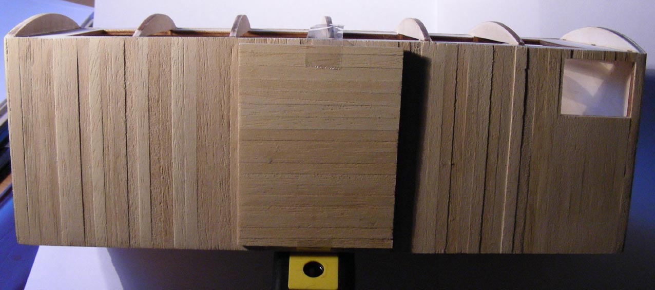

das vergaß ich, die Bretter werden "echt" aus 1x5mm Abachi-Leistchen aufgeklebt. Ca. 180 Stück an der Zahl.

inzwischen habe ich etwas weiterbauen können. Der Sperrholzkern wurde mit Abachi-Leisten 1x5 beklebt. Dabei erweist sich, dass das optisch viel abwechslungsreicher aussieht, als wenn ich dem Kasten gelaserte Bretterfugen verpasst hätte. Wenn nun meine "Ätztante" endlich die Teile fürs Chassis liefern würde, könnte ich auch alsbald den Unterbau mal zur Diskussion stellen.

Mit den Leistchen hab ich so meine Problemchen ;-) und zwar: Die sind alle aus dem selben Brett und darum haben sie die gleichen Masserung wie auch Farbton. Wenn Du diese nebeneinander klebst, siehst Du praktisch nix von den einzelnen Brettchen :-(, was ich sehr schade finde. Bei Dir sieht das aber super abwechslungsreich aus.

die Abwechselung gab sich von allein, da ich aus dem Pack mit den Leisten quasi wahllos welche genommen habe. Da variiert die Dicke und auch die Farbe. Aber der Wagen wird ja lackiert, da sind die Farbunterschiede dann nicht mehr zu sehen. Auch die Dickeunterschiede werde ich noch ein wenig egalisieren und schließlich mit einer Drahtbürste noch "ein wenig Maserung" auftragen. Bin selber auf das Ergebnis gespannt.

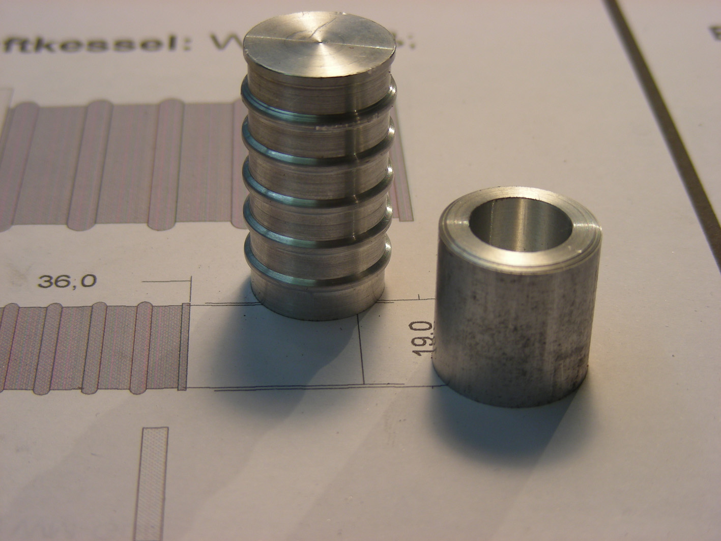

zwar fast ein halbes Jahr Sendepause, aber die Arbeiten an den RhB Gütwerwagen sind weiter gediehen. Das Chassis ist fast komplett und nun bin ich noch an den Zurüstteilen. Dank vorbildlicher Berichterstattung und Anleitung von Stoffel et. al. baue ich die Urmodelle für die WM-Abgüsse, die es noch braucht.
Hier das Urmodell für den Luftkessel und den Bremszylinder. Nicht spektakulär für den Profi, aber für mich z.B. das erste Mal, dass ich mit einem Innendrehstahl hantiert habe. Und das Material (Alu) tat sogar, wie ICH wollte.
Nach Ostern mehr.
4Heiner :wink:

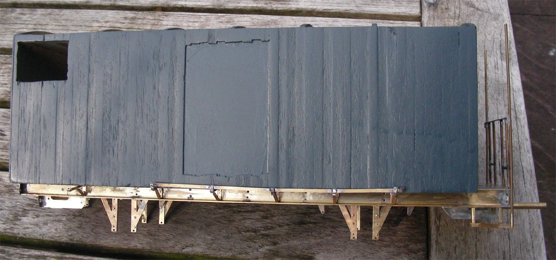

es dauert zwar, (alles viel länger, als ich dachte) aber es geht so langsam weiter. Um den Eindruck, der Bretter zu prüfen, habe ich den Versuchswagen mal lackiert. Und zwar so: geschliffen, Clou Holzgrundierung, geschliffen, dann zweimal mit Sprühdose lackiert.
Nun ist die Frage: ist die Holzmaserung zu aufdringlich?
Es wäre sehr hilfreich, dazu Meinungen aus dem Forum zu hören.
Ansonsten habe ich bis auf die Wagentür alle WM-Teile gegossen, so dass einer Endmontage bald nichts mehr im Wege steht. Die Ätzteile sind auch so konstruiert, dass man mehrere verschiedene Gw damit bauen kann, nämlich K 5615, K 737 sowie K 101 der ChA und K 201 der BB. Dann hätten sich die Versuche und der Aufwand ja gelohnt....
