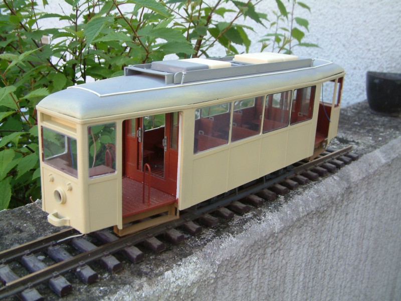

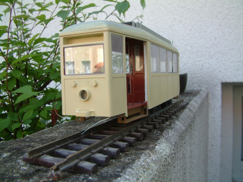

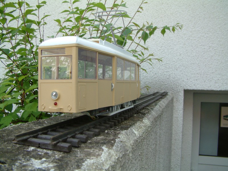

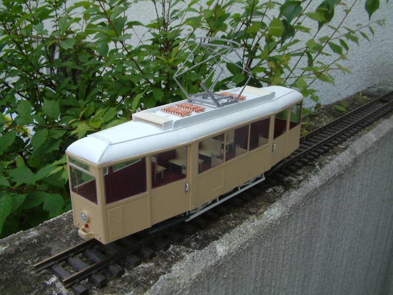

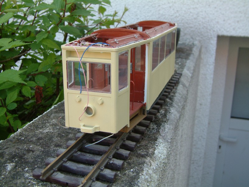

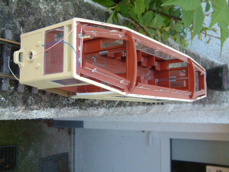

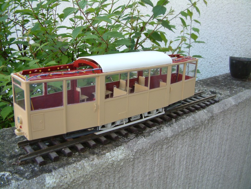

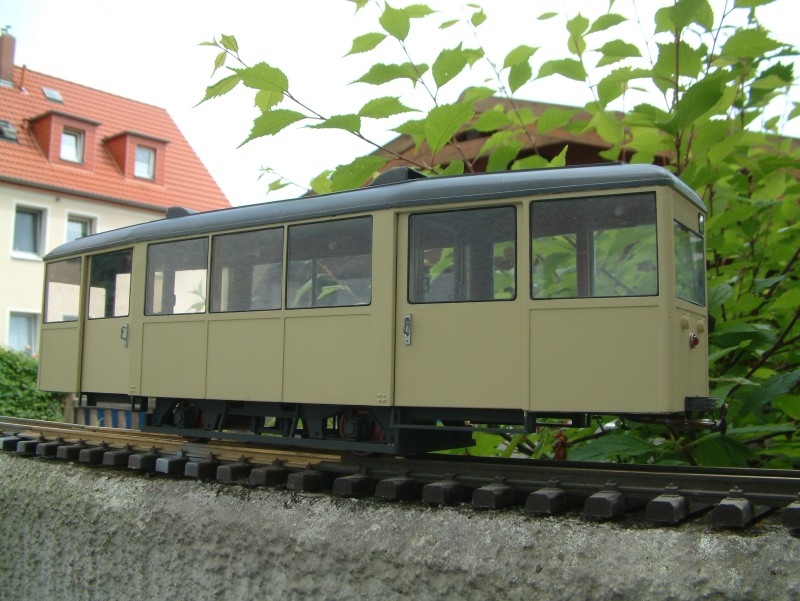

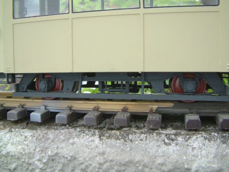

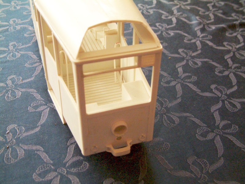

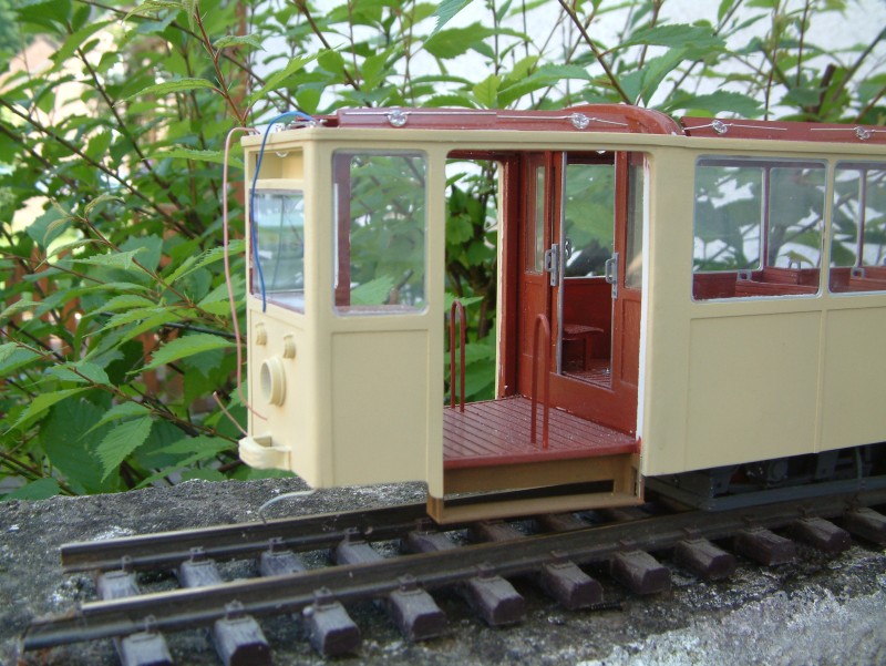

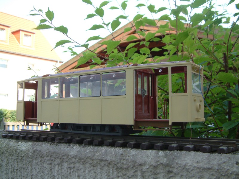

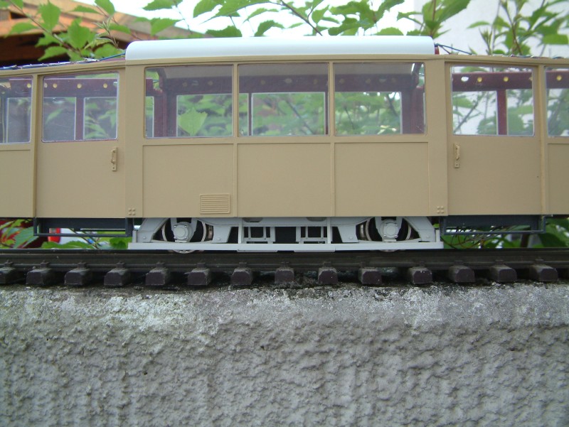

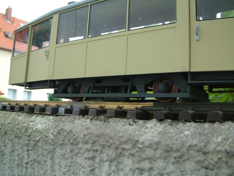

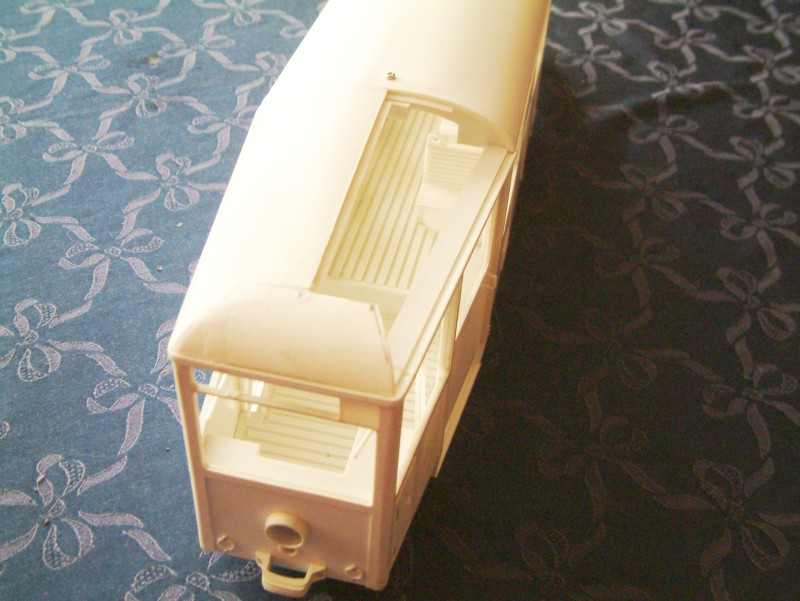

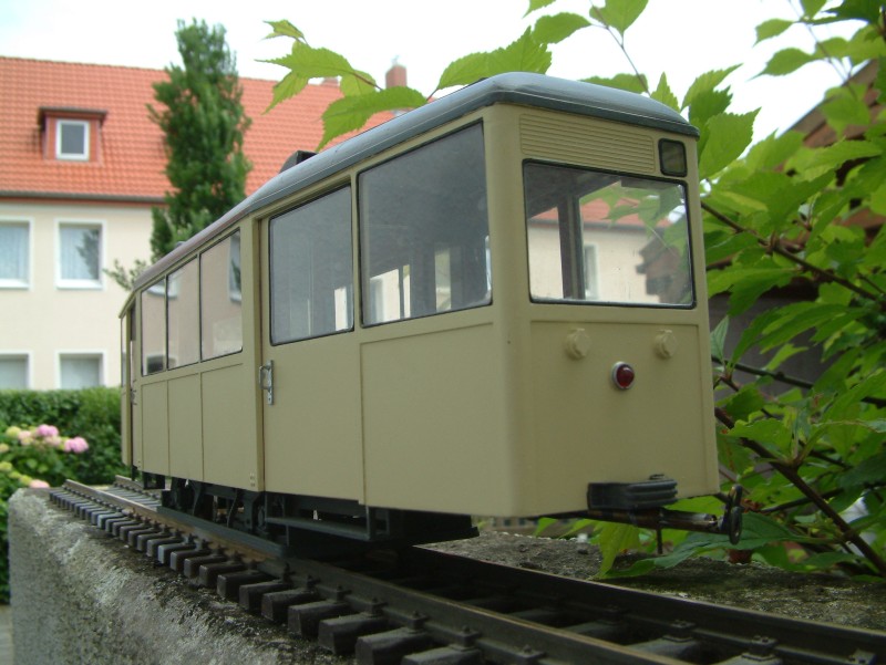

will nach längerer Zeit auch mal wieder etwas von meinen Bauaktivitäten aus meiner Strassenbahnwerkstatt zeigen. Hier erstmal etwas nach Lübecker Vorbild.

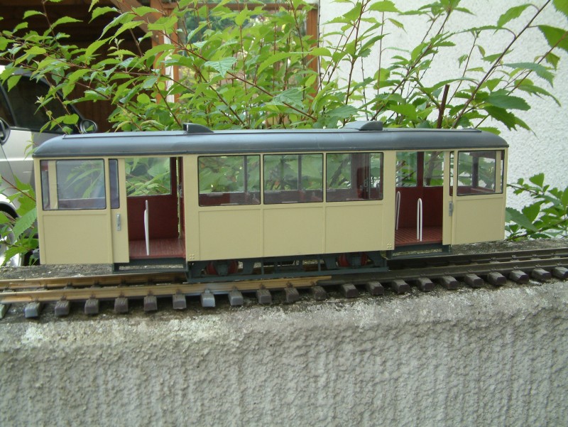

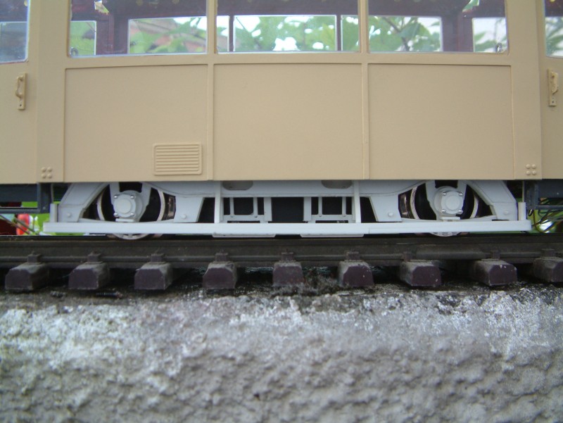

Ein Afb-Triebwagen und eine Ksw-Beiwagen. Beide sind noch im Bau. Sie sind aus
Polysterol gefertigt mit Hilfe einer Cnc-Fräse. Die Fenster sind eingesetzt.
Die Plattformtüren und Wagentüren sind zum öffnen. Der Antrieb ist ein Selbstbau mit LGB-Teilen. Siehe hierzu auch unter www.Strassenbahnmodelle-2m.de.
Der Betrieb erfolgt Digital. Das sind die Fahrzeuge die Aktuell im Bau sind.
Aber ich bin auch noch dabei für den Stadtbahnwagen M8C zu planen und die Teile zu fertigen. Einen kleinen Einblick gibt es hier auch schon mal zusehen

Aufbautriebwagen nach Lübecker Vorbild
Hier der Aufbauwagen aber noch ohne Türen
DSCF0101 (Reinhardmd)
DSCF0102 (Reinhardmd)
DSCF0103 (Reinhardmd)
DSCF0104 (Reinhardmd)
DSCF0107 (Reinhardmd)
KSW-Triebwagen nach Bogestra Vorbild
DSCF0021 (Reinhardmd)
KSW-Beiwagen nach Lübecker Vorbild
DSCF0022 (Reinhardmd)
DSCF0023 (Reinhardmd)
DSCF0024 (Reinhardmd)
DSCF0031 (Reinhardmd)
DSCF0109 (Reinhardmd)
DSCF0110 (Reinhardmd)
DSCF0111 (Reinhardmd)
KSW-Triebwagen nach Bogestra-Vorbild
DSCF0113 (Reinhardmd)
DSCF0114 (Reinhardmd)

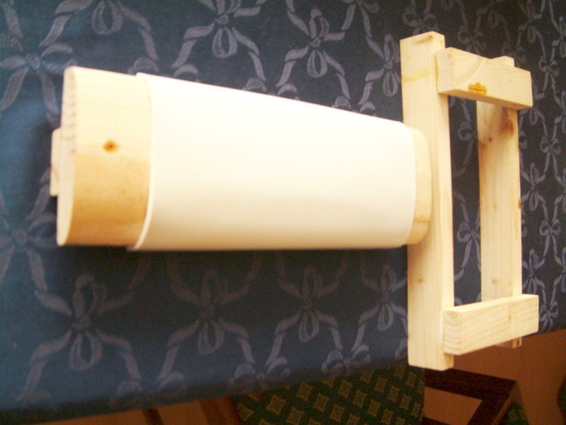

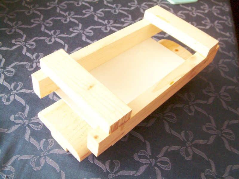

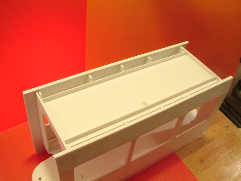

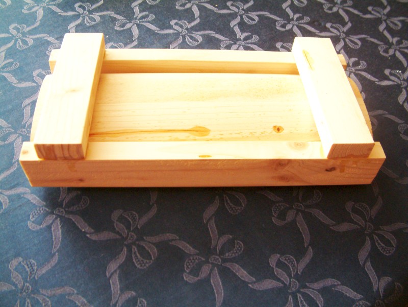

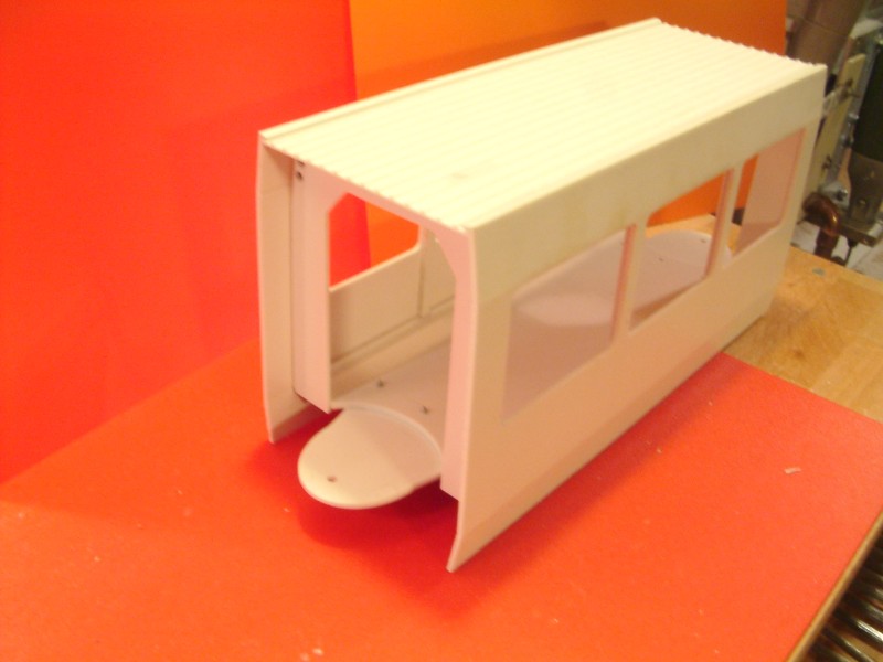

Hier ein paar Bilder über den Dachbau beim KSW bzw. Aufbauwagen.
(':lol:')
(':idea:')
KSW-Dachbau (Reinhardmd)
Die Plattformdächer werden aus einzelnen Teilen zusammen gesetzt.
Es sind insgesamt drei Teile. Diese werden aus den vorgeformten Teilen
ausgeschnitten und angepaßt.
Das ganze wird dann geschliffen und etwas verspachtelt und noch mal geschliffen
Dies ist die Form die ich mir für denn Dachbau ertellt habe.
Das ganze kommt jetzt in den Backofen bei 100-110 Grad bis die Platten sich anfangen nach unten zu biegen. Dann das ganze kurz herausnehmen und den oberen Rahmen nach unten drücken. Dann wieder in den Ofen damit und noch einmal richtig aufheizen, dann wieder raus und das denRahmen nochmal von oben drauf drücken, dabei darauf achten, das die Ploysterolplatte überall schön an dem Bogen anliegt.
Und so sollte das ganze dann aussehen.
Ideal wäre natürlich eine komplettes tiefgezogenes Dach, aber da habe ich mich noch nicht rangetraut, weil einmal die Stückzahlen nicht reichen und dann der Preis zu hoch wird wenn man es in Auftrag gibt.
Aber so geht es ja auch, macht nur etwas mehr Arbeit.
Reinhard

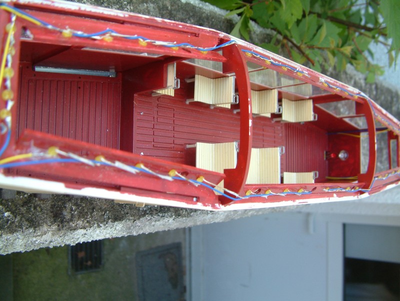

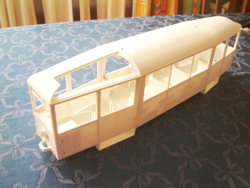

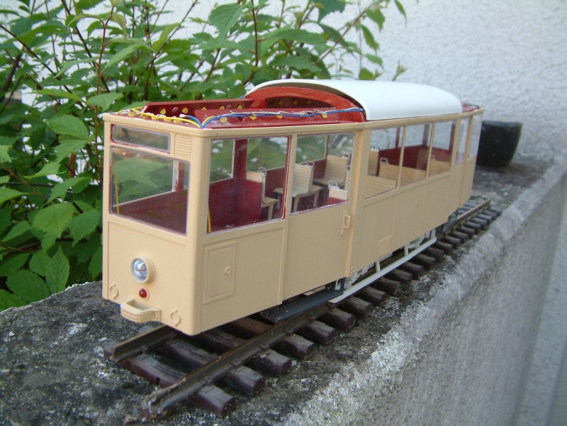

Es gibt ein paar neue Bilder über den Baufortschritt des einen KSW Triebwagens.
Das Dach ist im Rohbau bis auf eine Widerstandsreihe fertig. Man kann jetzt vor dem lackieren noch die Bauweise ganz gut erkennen. Mal schauen, ob ich es bis Donnerstag noch schaffe das Dach zu lackieren. Dann ist großes einpacken für Schkeuditz.

Schön! Deine Widerstände finde ich zur Nachahmung sehr schön. Das sind ja irgendwelche Federn, oder? Wo kann man die in dieser Form kaufen?
