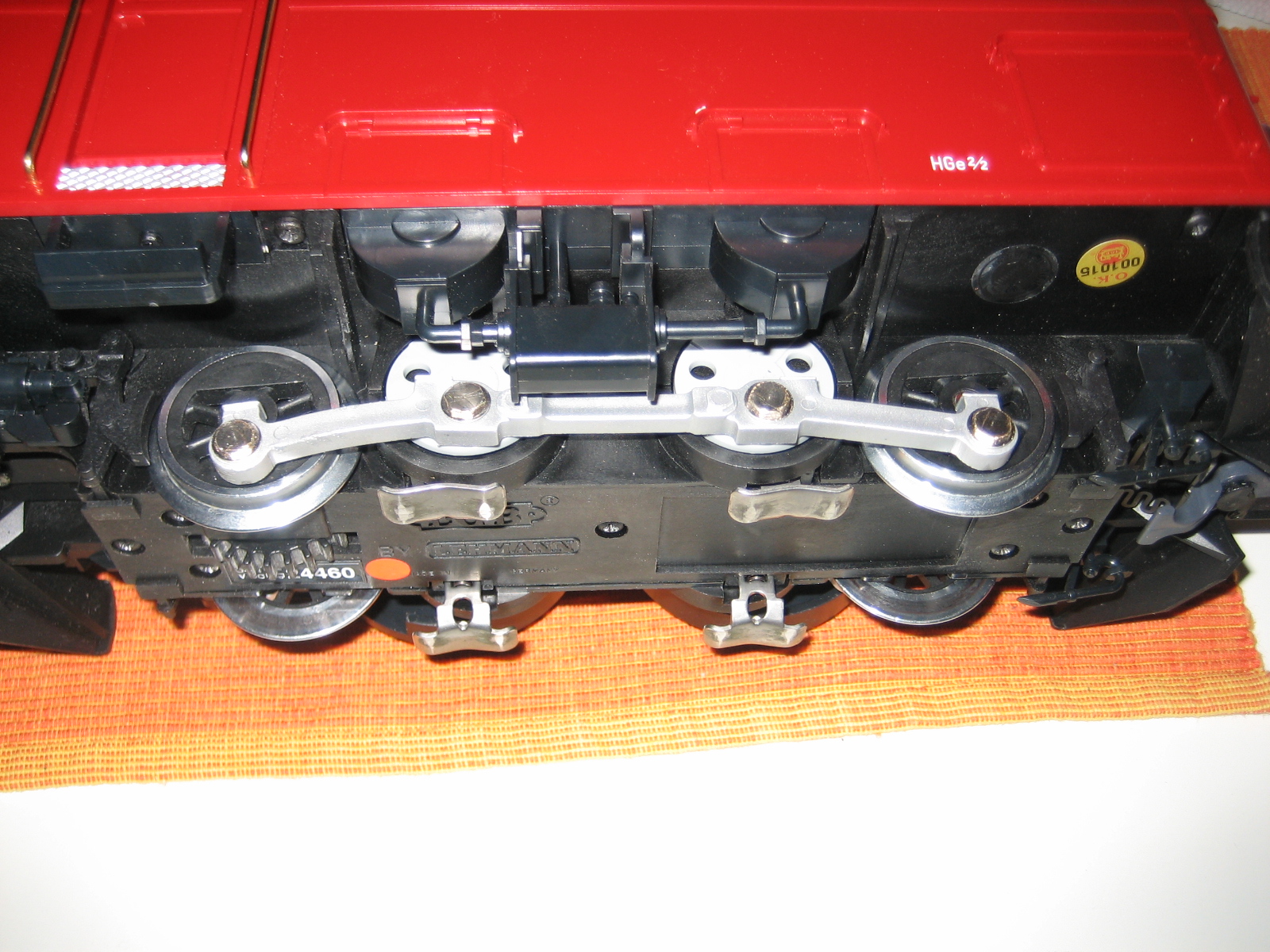

Ich habe ein großes Problem:
Nach mehreren reibungslosen Einsätzen hat es heute bei meiner FO Zahnradbahn LGB 24460 die Treibstangen verbogen als wären sie aus Gummi – siehe Bild.
Ich habe keine maximale Steigung, drei Wagen als Last – Ich habe versucht die Treibstange wieder gerade zu biegen – das hat nichts gebracht., nach wenigen Metern war sie wieder verbogen. Entweder sie bleibt gleich an der Zahnstange hängen – oder die Stangen verbiegen sich, wenn es nur eine minimale Steigung auch ohne Zahnstange gibt. Ohne Treibstangen würde alles reibungslos laufen – am Zahnrad liegt es nicht – nur schafft die Lok dann keine Steigung, weil die zweite Achse nicht mehr angetrieben wird – es liegt also an den weichen Stangen.

Hast du schon mal die Blindwellen-Imitation, also die grauen Scheiben auf
gute Leichtgängigkeit hin überprüft?
Es kann auch sein, das diese Blindwellen etwas eingearbeitet sind, und sich
daher verklemmen. Ich denke da liegt das Übel.

Daran liegt es leider nicht, die laufen ganz leicht - habe die Lok erst seit drei Monaten - ist eigentlich alles neu (gewesen)
Das Übel liegt an den gummiartigen Stangen - und nun haben sie einen leichten Bogen - und somit laufen (wahrscheinlich) die beiden angetriebenen Achsen nach kurzer Wegstrecke nicht mehr synchron und verhaken sich.
Weshalb der Fehler eingetreten ist, weiß ich nicht. Wie gesagt - die Stangen sind wie aus Gummi - noch dazu war es heute sehr heiß - aber ich kann ja nicht nur im Winter fahren.

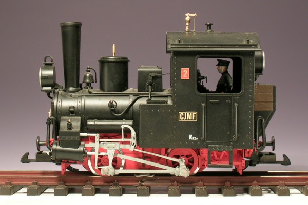

Um diese Stangen zum Beispiel aus Aluminium zu bauen, benötigst Du keine Fräse. Eine Juwelier- oder Laubsäge, Reißnadel, Stahllineal, Messschieber, Bohrmaschine und ein paar Schlüsselfeilen tun's auch.
Damit lassen sich sogar etwas kompliziertere Aufgaben lösen, wie bei dieser umgefummelten Toytrain®-Lok für meine Tochter: fotos/data/6701/756cjmf-2-0212.jpg .

mmmmh, von dem Modell habe ich nicht viel Ahnung. Dennoch: sicherlich sind beide Achsen über Zahnräder o.ä. angetrieben. Solange die synchron laufen, könnten die Stangen auch aus Pappe sein und würden das aushalten.
  Kann es sein, dass eine der Achsen eine Zahnteilung weitergesprungen ist und deshalb die Lok klemmt
 Kann es sein, dass eine der Achsen eine Zahnteilung weitergesprungen ist und deshalb die Lok klemmt   Einfach Getriebedeckel aufschrauben, Achsen richten, zuschrauben, fertig
