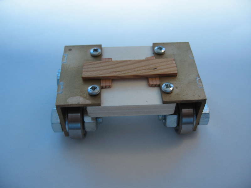

Zuerst wollten wir den Rollenprüfstand aus Aluprofil machen. Da wir aber keine passenden Sägen haben und meine Fräse leider keine Kühlvorrichtung hat, wurde es schwierig ziemlich genaue Stücke abzuschneiden.
Schlussendlich hatte ich die Idee das ganze aus 2mm Messing zu machen und zu löten. Die Winkel sind CNC gefräst und werden aus zwei Stückchen zusammengelötet. Es war zwar ein wenig aufwändiger und teurer, dafür wurden die Winkel sehr genau. Stefan hat dann diese bei der Arbeit noch glasperlen gestrahlt. Das Holz habe ich günstig aus dem Baumarkt bezogen und CNC gefräst (... auch wenn es nur Quadrate sind), da ich keine Kreissäge habe. Die Schrauben sind aus dem Baumarkt M8 x irgendwas, wie auch die U-Scheiben D=8.4mm. Die Kugellager haben wir von GRW Modellbauversand.
Das das Holz oben ist und nicht unten auf der Schiene ist einem Konstruktionsfehler bei der Planung meinerseits zu verdanken (Entschuldigung), da habe ich mal ein wenig zu wenig überlegt. Macht aber nix, der Rollenprüfstand ist trotzdem gut zu gebrauchen.

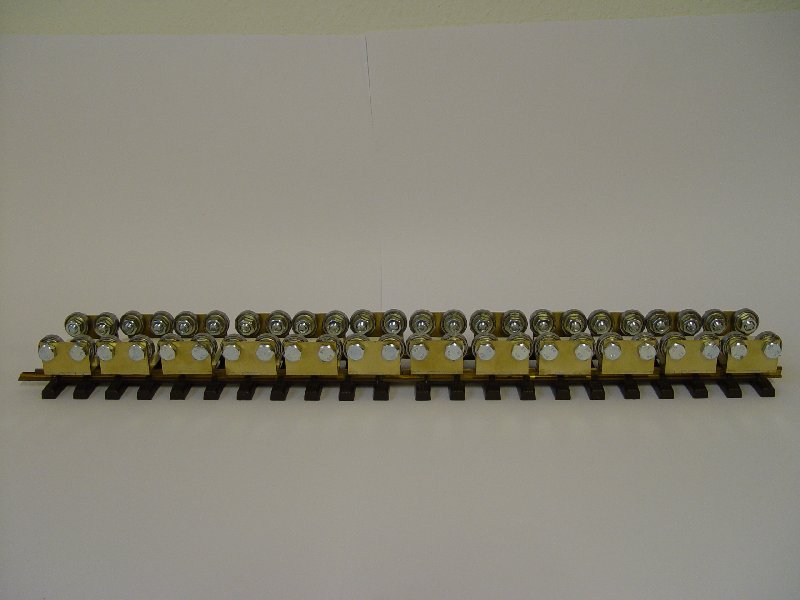

Alle Rollenprüfstände

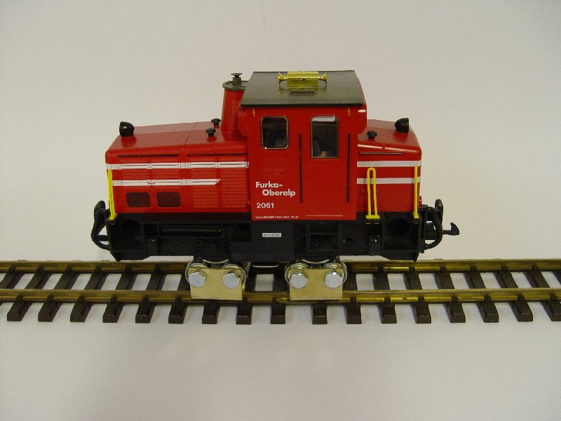

Rollenprüfstand mit FO - Schöma

Ja, gestern habe ich noch eine Zentriervorrichtung für die Rollenprüfstände gemacht. Diese ist ziemlich primitiv aufgebaut, funktioniert aber einwandfrei.
Ich habe lediglich ein 45mm langes Holzstück angebracht, dass genau zwischen die Schienenprofile passt und somit sind die Dinger immer schön in der Mitte.
Die Rollenprüfstände waren zeimlich einfach zu bauen, und funktionieren sehr gut.
