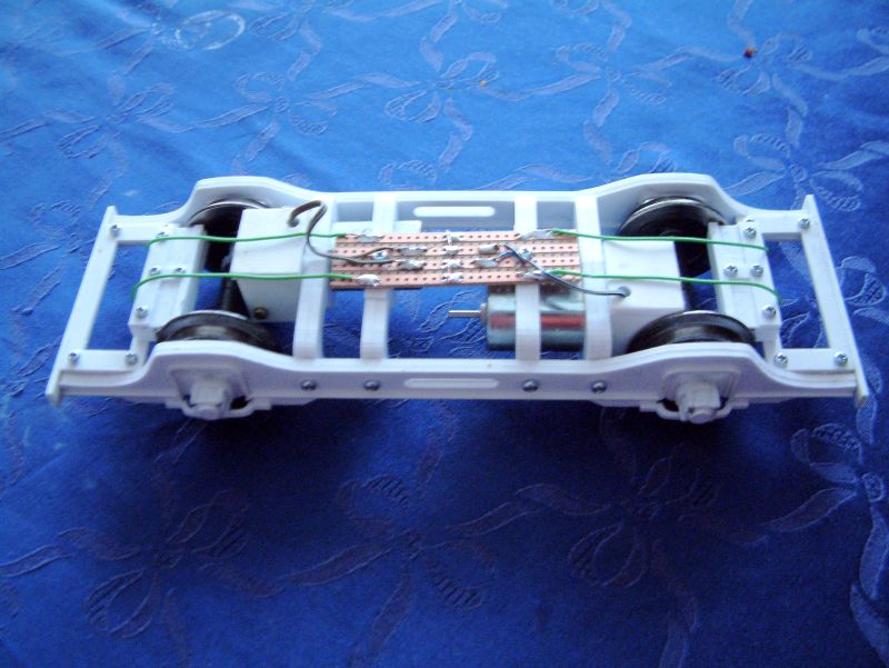

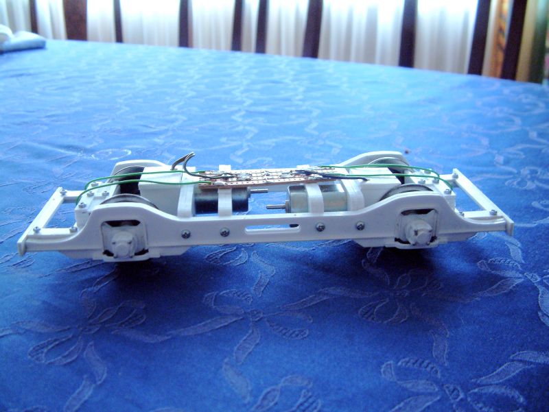

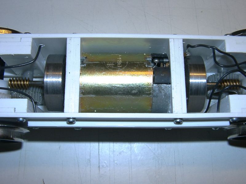

Hier schon mal etwas von mir. Einmal mit LGB-Motor (lange Welle) und Schwungmasse. Der Antrieb hat einen Achsstand von 134 mm und ist 40 mm hoch

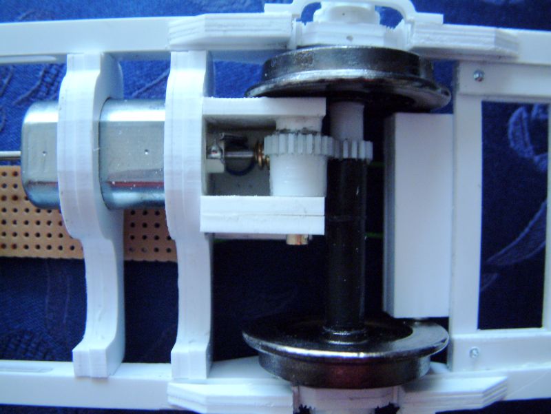

Zum zweiten mit zwei Motoren von Respotek. Diesen Antrieb habe ich im hinblick auf die Misere bei LGB gebaut, da man nicht weiß wie das in Zukunft mit den LGB-Motoren aussieht. Auf die kurzen Motorwellen sollen noch kleine Schwungmassen drauf. Mit dem ersten Antrieb habe ich alle meine Modelle angetrieben und bin mit den Eigenschaften sehr zufrieden.

Antriebe 5 (Reinhardmd)
[/img]
