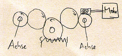

Hallo an alle Experten,
hat jemand von Euch schon mal ein Drehgestell für eine Zahnradbahn gebaut? Der Achsstand müßte so zwischen 75 und 90 mm betragen, das Zahnrad kompatibel zur LGB- Zahnschiene sein.
Gefunden habe ich hier im Forum nichts, außer das hier phpBB2/viewtopic.php?t=5767&start=0&pos ... ahnradbahn, leider handelt es sich hier um ein festes zweiachsiges Fahrwerk.
Gedanklich habe ich eine Lösung ausgesponnen, siehe Skizze. Der Motor würde außen liegen, das Antriebszahnrad wäre zwischen den Achsen. Alles zusammen ist mit Zwischenzahnrädern verbunden.
Vielleicht hat aber jemand von Euch eine bessere Idee oder hat sogar schon so etwas ins Modell umgesetzt.

Hallo Fido,
DAS ist es!!!
Sieht sehr gut aus Deine Konstruktion und mit 100 mm Achsstand kann ich sogar auch leben.

Hallo Andreas,
freut mich, wenn es Dir gefällt. Leider fehlt noch ein Test dieses Drehgestells mit einer elektronischen Bremse aus einer Zahnstange. Ich habe zwar ein Drehgestell und einen Zimo-Decoder, aber keine Zahnstange...
