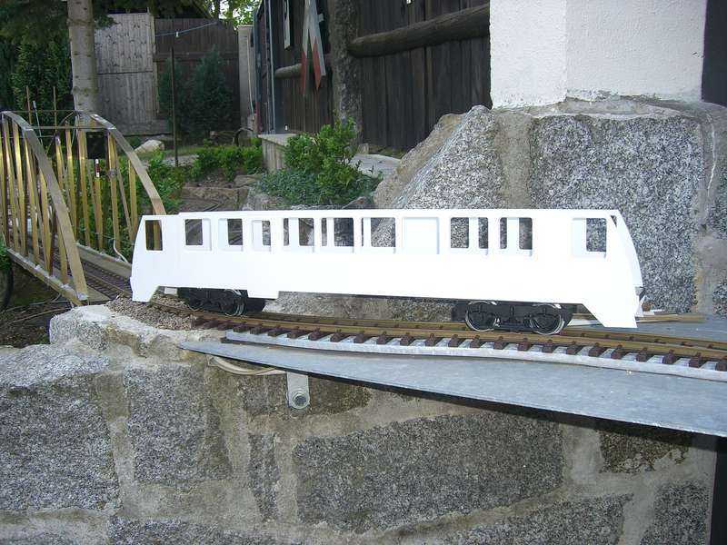

heute möchte ich nun endlich ersten Bericht vom Bau HSB Triebwagen 187 017 abgeben. Ausgangspunkt war nach ersten Harzbahnwagen ( siehe Galerie alima) nun der Triebwagen 187 im heutigen Zustand. Da mein Sohn mitbauen soll und auch will, kommen nur Fahrzeuge in die Auswahl, die man auch jetzt im Harz so immer sieht. Dazu haben wir einen einfachen Bausatz entworfen. Grundlage waren sehr gute Zeichnungen, die mir hier ein Mitglied privat erstellt hat. Danke nochmals, alles 1a. Der Bausatz solle einfach sein, aus Polystyrol gefräßt und mit LCE Antrieben motorisiert werden. Unsere Wendeschleife im Schuppen (leider mit R1)soll er auch noch schaffen. :lol:
der Bausatz besteht aus 2 Seitenteilen ,jeweils 2 Kopfseiten, einer Bodenplatte mit Auschnitten der Drehgestelle, und einem 2-teiligem Dach, einem Satz fensterrahmen und den entsprechenden Scheiben ( siehe Bildergalerie). Zur einfacheren Befestigungender Drehgestelle werden die Drehgestellblenden des LCE verwendet. Wenn wieder Zeit ist, werden die noch für den Triebwagen entsprechend angepasst. Gestern wurde am Dach mit Hilfe eines Elektohobel, Feile und Sandpapier die Rundungen angebracht. :)
Demnächst geht es an die Elektrik. Der Triebwagen bekommt den Dekoder einer LGB Kö und eine Beleuchtung mit LED (Conrad golden white 185877) eine kleine Schwierigkeit ist die Unterbringung von 2 LED in dem äußeren Scheinwerfer da die rote min. 5mm sein muss. Aber beide in einem 8 mm Rohr mit Kunstharz vergossen gibt einen ganz guten von außen milchig weißen Scheinwerfereinsatz. :lol:
So, das ist erst mal Stand der Dinge
Später mal mehr ...

zur Anmerkung von Johannes: mit den LED bin ich folgenden Schritt gegangen: Rot und weiße LED in ein 8mm Rohr gesteckt und mit Kunstharz vergossen damit sie fest sitzen und das Licht gestreut wird, dann die Fläche plan geschliffen damit es in dem Scheinwerfer von außen mattweiß aussieht, leider geht dabei die Leuchtstärke etwas verloren, dh. rot muss heller werden,aber weiß muss nicht extra gedimmt werden.
Gestern wurd nun das eckige Dach "rundgemacht" das lies sich mit Elektrohobel und Schleifpapier ganz gut machen.
Hier wars noch eckig...
187 017 ... Probefahrt :-) (alima)
Erste erfolgreiche Probefahrt
der Tiebwagen wird reichlich 70cm lang :shock: da muss ich noch ein paar Bäume an der Strecke fällen...
Über eine Vervielfältigung des bausatzes werde ich mal :gruebel: und bischen :telefon:
wenn da jemand Interesse hat bitte ein Mail :schreiben:
