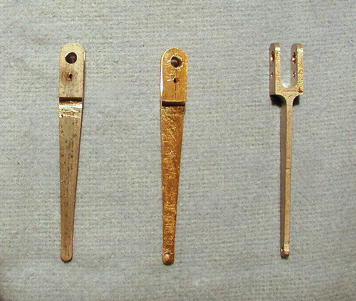

Hier mal das Ergebnis der ersten Tests mit Ausschussteilen der Voreilhebel-Produktion:
Vernickelte Voreilhebel (HG 3/4)
Linker und rechter Hebel sind vernickelt, mittlere zum Vergleich in Messing. Leider kommt der silbrige Nickelglanz auf dem Foto nicht ganz so gut zum Vorschein.
Verwendet habe ich das Galvanisierungsbad von Conrad und die dazugehörige Nickelanode und den Nickel-Elektrolyt.
Habe auch die Stromstärke pro qcm von 30-50mA eingehalten. Die Oberfläche der Testteile genau bestimmt (sind 4,2 qcm). Das ergibt dann eine Stromstärke von 168 mA wenn man mit 40 mA/qcm rechnet. Habe mit Ampermeter und Voltmeter die Spannung als auch Stromstärke auf die errechneten Werte eingestellt und überwacht.
Die Teile wurden vorher mit Spülmittel entfettet
Die beiden Testteile waren insgesamt 20min im Galvanobad.
Aus der Nähe (Makro) betrachtet schaut das nicht ganz so gut aus. Aber von einer normalen Betrachter-Entfernung dann doch ganz gut fürs erste Mal.
Für den nächsten Test werde ich die
:arrow: Teile vorher besser polieren damit da keine Riefen mehr drinnen sind.
:arrow: Teile noch besser entfetten
:arrow: mit der Stromstärke experimentieren
:arrow: verschiedene Zeiten ausprobieren
Werde natürlich hier weiter über die Ergebnisse berichten.
Erfahrungen andere herzlich willkommen.
Gruß Martin

Re: Galvanisieren - Vernickeln
Hallo Martin,
ich werde mich ja demnächst mit der Vernickelung der X-rott Steuerung befassen. Zum Glück werde ich professionelle Unterstützung aus einem Testlabor bekommen, dass die Chemie dafür herstellt. Somit habe ich deine Versuche natürlich auch mit Interesse beobachtet und mir zum Vergleich dein Bild noch einmal etwas nachbearbeitet.
Ich stelle es deshalb auch noch einmal mein Bild ein und hoffe ich habe die Farben nicht so doll verändert.
Selbstverständlich werde ich über meine Erfahrungen berichten.
Voreilhebel vernickelt

erst mal Danke an alle für die Hinweise.
@Kolbenfresser
Danke für die Zeitangabe.
Mit welcher Stromstärke und Spannung arbeitest Du?
Wie reiningst Du Deine Teile vorher?
HG 3/4 hat geschrieben: @ Helmut
wie funktioniert denn das chemische Vernickeln? Ist das auch galvanisieren mit anderm Elektrolyt oder ganz anders?
Hallo Martin,
wie das genau funktioniert möchte ich auch erst noch lernen. :roll:
Aber hier mal einer der Links, die mich als mich darüber informiert habe, davon überzeugt haben, das chemisch Nickel die bessere Lösung ist. :gut:
Wie gesagt ich bin ob der wundersamen Vermehrung der Steuerungsteile Interessenten, gerade mit der Nachfertigung der letzten Teile beschäftigt und wenn alles Blanke fertig ist, geht es ans vernickeln. :wink:

Hallo Martin
Ich habe auch das Set von Conrad verwendet und es ging alles sehr problemlos. Vom Ergebniss war ich auch überzeugt.
Die Einstellung der Stromstärke muß nicht sonderlich genau eingestellt werden, die Spannung ergibt sich automatisch.
Wenn du ein Netzteil mit Strombegrenzung hast bist du im Vorteil, da es doch mal vorkommen kann dass das Teil die Anode berührt und dann die Sicherung fliegen kann.
Ich habe mit einer Klammer die Teile angeschlossen und den Anschluß während der Behandlung auch an anderer Stelle angeschlossen damit alle Stellen bedeckt werden. Das Teil habe ich auch gedreht, da der meiste Nickel an der Stelle aufgetragen wird der am nächsten zur Anode ist.
Am Conrad Elektrolyt gefällt mir besonders, das er mindergiftig ist.
Ich habe mir vom Goldschiedebedarf ein anders Elektrolyt besorgt, ich werde es aber nie verwenden , da dies doch sehr giftig und auch nur unter professionellen bedingungen zu verwenden ist ( Absaugung) .
Zum Reinigen habe ich Bremsenreiniger verwendet.
Roland

@Kolbenfresser
Danke für die schönen Bilder Deiner Steuerungsteile, Das Ergebnis ist :gut: .
Überzeugt mich.
Danke für den Tip mit dem Bremsenreiniger werd ich auch so machen.
Nun noch zwei weitere Fragen:
:arrow: wie erhälst Du die saubere Oberfläche? Schmiergelst Du mit 600er oder polierst Du die Teile
:arrow: Wie bekommst Du den Glanz nach dem Vernickeln? Polierst Du? wenn ja mit was?

Hallo Martin
Meine Teile werden geschliffen (Schleif/Poliertrommel) um die Teile zu entgraten, das ergibt eine gleichmäßig Matte Oberfläche.
Du musst alle Macken und Riefen entfernen wenn du eine gleichmäßige Oberfläche willst. Der Nickel verdeckt nichts!
Nach dem Vernickeln wird das Teil mit einem Lappen gut abgerieben, dann erhälst du eine schöne Metallische Oberfläche . Richtigen Glanz kannst du nur erhalten wenn auch das Rohteil schon richtig poliert wurde. Solch glänzende Teile sind aber meiner Meinung nicht erwünscht, ich möchte die Optik von blankem Stahl, etwas matt.
Versuch es mit ein paar Ausschußteilen bis du den Dreh raus hast!
Viel Erfolg beim vernickeln!
Roland
