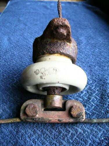

mit meinen Mitteln kann ich keine Fahrdrahtklemmen bauen, deshalb wurde angelötet.
Da die Ausleger seitlich etwas flexibel sind, kann ich den Fahrdraht auch spannen.
Anbei ein Foto einer Fahrdrahtklemme mit Isolator.
Die Schrauben sind M8!
( Foto von Ebay)
MfG
Sandbahner
(Bert Brecht)

Hallo Sandbahner,
danke für die Info. Das Foto von der Fahrdrahtklemme ist sehr hilfreich, denn ehrlich gesagt, habe ich eine solche Klemme bisher noch nie aus der Nähe gesehen. Immer nur beim Hochschauen. Ich wüsste auch nicht, wie ich so etwas mit Bordmitteln herstellen sollte. Ich könnte mir höchstens vorstellen, den Isolator mittels einer kleinen Glasperle darzustellen. Die Klemme darunter könnte ich dann aber auch nur als Lötverbindung herstellen. Vielleicht hat da ja mal jemand eine Idee, denn für ein eventuelles Gn15-Projekt könnte ich mir so etwas auch einmal vorstellen.
Rudolf

Hallo Rudolf,
Als Mastisolatoren werde ich die Abgüsse der Pantoisolatoren verwenden.
Außerdem habe ich noch ein Set Isolatoren von LGB, mal sehen, wo man die verbauen kann.
MfG
Sandbahner
