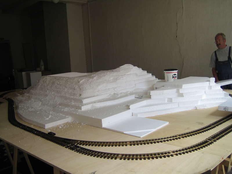

Hallo Sebastian,
wir haben zwar keine Module sondern Segmente, aber mit dem Styropor gute Erfahrungen gemacht. Einziges Problem sind beim zuschneiden die vielen Kügelchen
Modellberge (vodeho)
Die Oberfläche haben wir dann mit Zeitungspapier überzogen.
Bei den Felsen wurde die Oberfläche mit Steinmehl überzogen, so bekommt man eine schöne Oberfläche.
Felsen (vodeho)
Gruss Volker

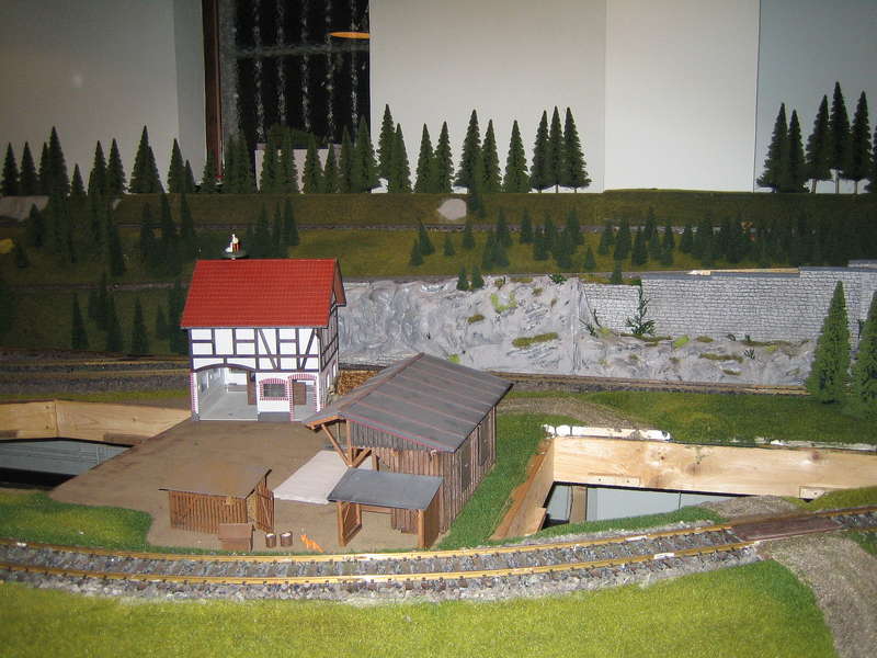

Felsen (vodeho)
Gruss Volker

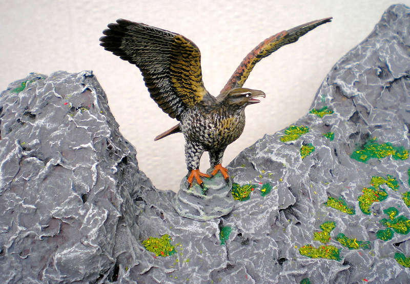

Tunneldiorama aus Pappmaché (Falkenauge)
Im Juni 2001 wurde mit dem Bau dieses Geländeteiles begonnen. Ursprünglich sollte es als Teil der Wohnungsanlage bei der Schlafzimmertür die Einfahrt zur Tunnelstrecke unter dem Bett markieren.
Das Grundgerüst besteht nur aus Pappkartonresten. Als Holz nahm ich Kiefer-Quadratstäbe aus dem Baumarkt. Das ganze Teil ist mit einer Hand problemlos zu heben. Allerdings lassen sich mit diesem Material nur kristalline Gesteine darstellen. Das Modellieren von Schichtungen der Sedimentgesteine ist hier kaum möglich. Heute würde ich allerdings als Grundplatte dünnes Sperrholz oder Polystyrol vorziehen, da sich der Tunneleingang während der Trockenzeit des Pappmachès etwas verzogen hat. Die Bemalung erfolgte mit Dispersionsfarben.

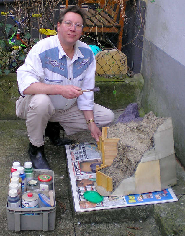

Nun sind endlich bis auf kleinere Ausschmückungen die Bastelarbeiten abgeschlossen.
Kieferstäbe und Eisstiele wurden mit Holzlasur 3x gestrichen.

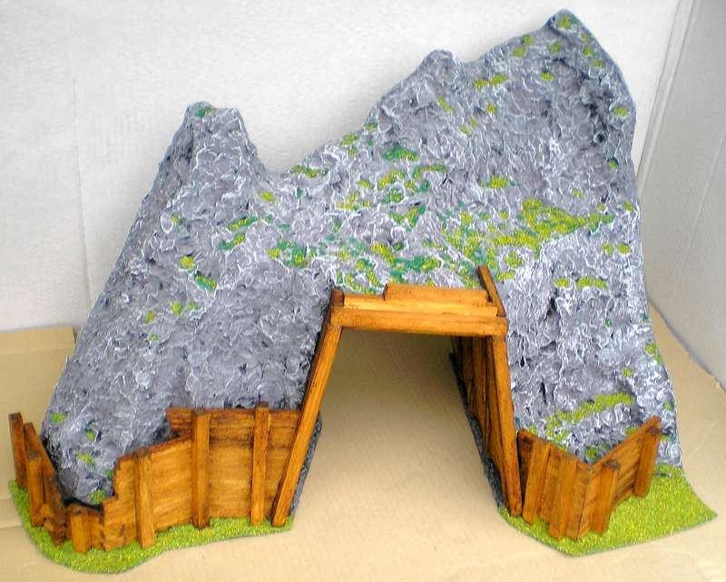

Geplant ist sein Einsatz bei einem größeren Diorama mit Elastolin-Figuren. Deshalb wurde auch der Sockel des Elastolin-Adlers von Preiser farblich angepasst.
Die Reste der angemischten Gesteinsgrundfarbe habe ich sicherheitshalber luftdicht verschlossen aufbewahrt. Insgesamt aber eine Bauart, die ein gutes Gesamtbild bei leichter Transportmöglichkeit ergibt.
