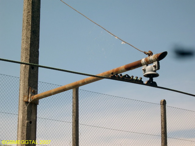

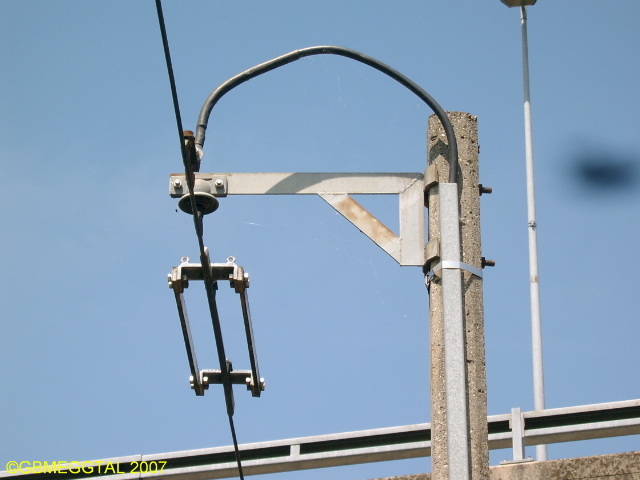

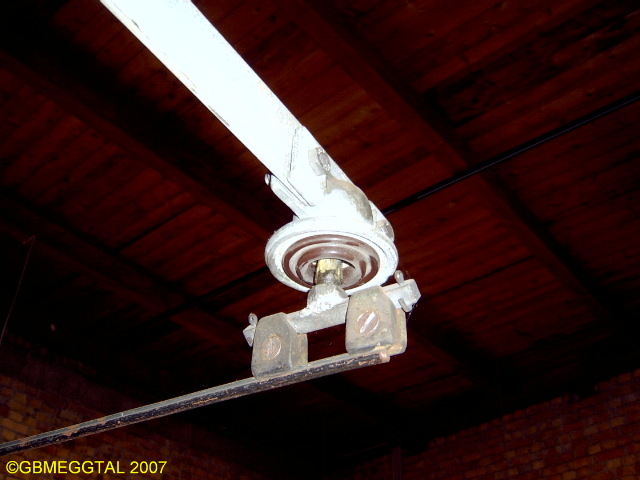

Dabei hat mich dieses Foto:
der IRR auf die Idee gebracht, einen Fahrleitungstrenner als verbindendes Element zu benutzen.
