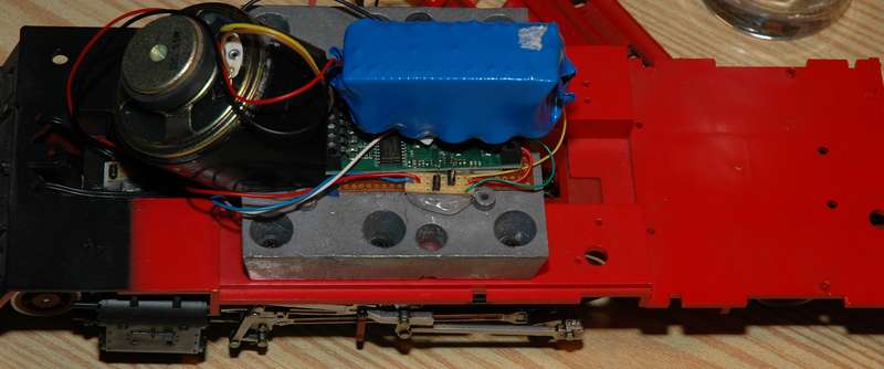

Der Lautsprecher ist in erster Linie von dem verwendeten Soundmodul / Sounddecoder abhängig. ESU hat m.W. 33 oder 50, ggf. auch 100 Ohm als Lautsprecherwiderstand gefordert, je nach Decoderversion (meine XL ver 1.2 brauchen 33 Ohm). An Intellisound und Dietz-Soundmodulen verwende ich 8 Ohm Visaton-Lautsprecher mir 5 - 30 W Leistung.
In meiner 6001 habe ich einen ESU Loksound XL Ver. 1.2 eingebaut und den dazugehörenden Lautsprecher auf die originale LGB-Schallröhre geklebt (gab es damals über den Ersatzteilservice).
6001 mit LS und Goldcaps (Pirat-Kapitan)
ESU Loksound Ver 1.2 als Decoder mit originalem ESU-Lautsprecher auf LGB-Schallröhre (Originalersatzteil der Sound-6001) und Goldcaps zur Pufferung des ESU Loksounds
Ein Nachteil des ESU Loksound XL neuerer Fertigung ist zu beachten: der Decoder kann nicht mehr gepuffert werden und er verliert bei jeder Stromunterbrechung seine Fahrtinformationen (d.h. der Sound fängt danach wieder bei Null an).
Johannes

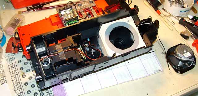

mein Soundeinbau schreitet voran. Ich hab´jetzt aus, mehrfach verleimtem Sperrholz, ein Lautsprechergehäuse gebaut, welches ich mittels Silikon in den vorderen Teil des Kessels eingeklebt habe. Der Lautsprecher liegt nun ziemlich genau über der vorhandenen Öffnung im Fahrwerksboden. Wenn das Silikon abgebunden hat werde ich die entstandene Resonanzkammer noch mit mit etwas Lautsprecherdämmung versehen und das ganze dann zusammen schrauben. Mal schaun wie´s klingt
Gruß Christian

So,
ich habe jetzt die erste Probefahrt gemacht, und muß sagen , das der Sound, vor allem im Bassbereich, hervorragend ist.
Als Verbesserung könnte man vielleicht noch einen Hochtöner im Bereich des Führerhauses anbringen, da die Schallabstrahlung nach unten leider die hohen Frequenzen schluckt. Mal schaun was der Elektonikmarkt so anbietet.
Gruß Christian.
