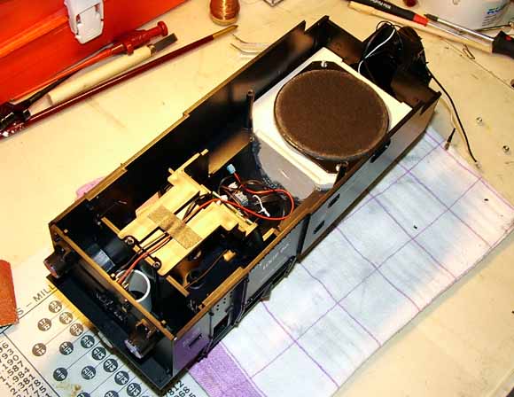

mein Soundeinbau schreitet voran. Ich hab´jetzt aus, mehrfach verleimtem Sperrholz, ein Lautsprechergehäuse gebaut, welches ich mittels Silikon in den vorderen Teil des Kessels eingeklebt habe. Der Lautsprecher liegt nun ziemlich genau über der vorhandenen Öffnung im Fahrwerksboden. Wenn das Silikon abgebunden hat werde ich die entstandene Resonanzkammer noch mit mit etwas Lautsprecherdämmung versehen und das ganze dann zusammen schrauben. Mal schaun wie´s klingt :roll:
Gruß Christian

So,
ich habe jetzt die erste Probefahrt gemacht, und muß sagen , das der Sound, vor allem im Bassbereich, hervorragend ist. :D
Als Verbesserung könnte man vielleicht noch einen Hochtöner im Bereich des Führerhauses anbringen, da die Schallabstrahlung nach unten leider die hohen Frequenzen schluckt. Mal schaun was der Elektonikmarkt so anbietet.
