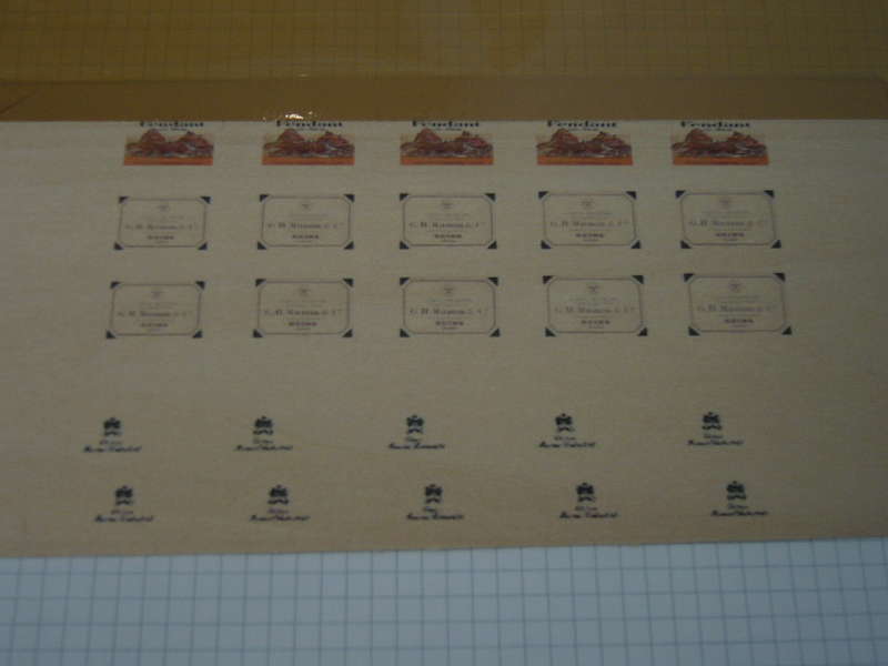

Schritt1: Man suche entsprechende Etiketten und Logos im Internet.

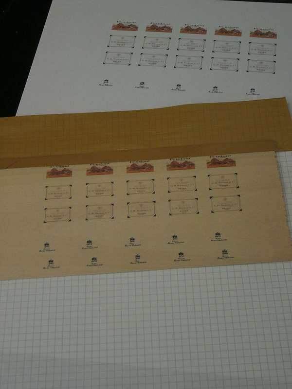

Schritt2: Man drucke die Resultate auf ein dünnes!!!! Stück Lindenholz (0.4mm)
Das ist das Resultat:
Kisten1 (Trambahner)
Kisten2 (Trambahner)

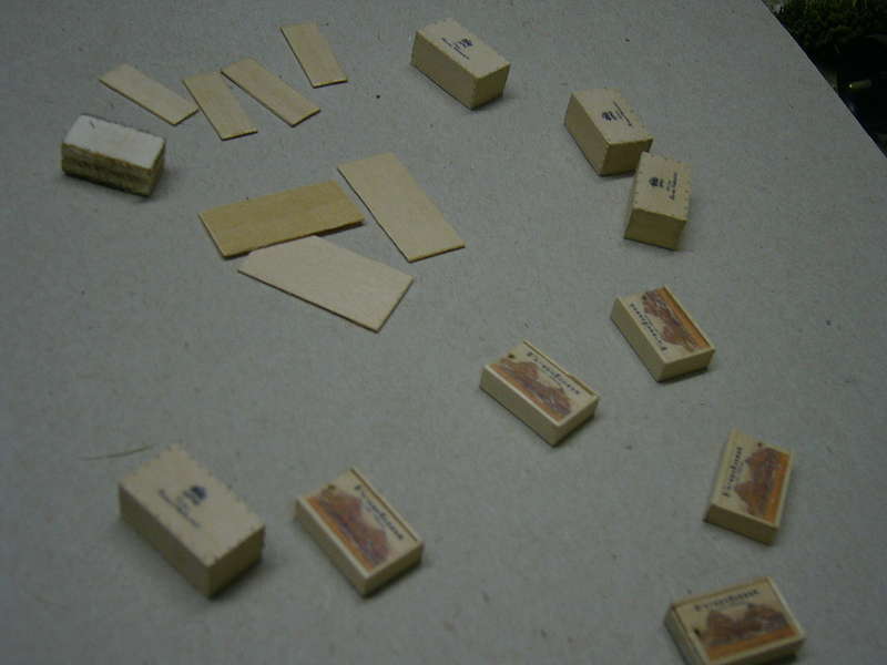

Der Rest ist einfach:

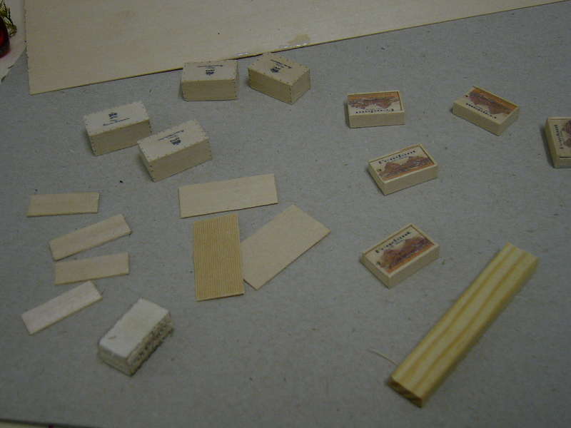

Als Basis dient eine Stück Sperrholz oder sonstige Leiste, schön auf die richtigen Masse gebracht.
Diese wird dann rundum mit Lindenholz beklebt. Immer zwei Seiten zusammen und dann bündig schleifen und so weiter, bis am Schluss der bedruckte Deckel kommt. Bei den kleinen Kisten kommt der Deckel halt zuerst und die Seitenwände stehen gleichmäsig vor. (Das soll einen Schiebedeckel darstellen)
An den Ecken und auf dem Deckel habe ich mit einem 0.3mm Bleistift noch die Nägel imitiert.
Und das ist auch schon alles
Kisten3 (Trambahner)
Kisten4 (Trambahner)

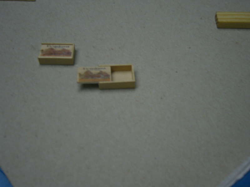

Und wem das zu einfach ist, der geht noch einen Schritt weiter :twisted: :twisted: :twisted: :twisted: :twisted:
Sorry für die miese Bildqualität, ich hoffe das Prinzip kommt rüber
:lol:
Kisten5 (Trambahner)
Das hab ich aber nur bei einer Kiste gemacht.

Was ich auch noch zu dem "Holzdruck" sagen muss:
Die von mir benutzte Holzplatte, hat auf der einen Seite Längskerben, um (in kleineren Massstäben) eine Bretterwand zu simulieren. Das hilft bei der Umlenkung um die Rollen im Drucker doch ungemein. Ansonsten wird das zu bedruckende Holz einfach mit Klebeband auf ein Trägerpapier geklebt

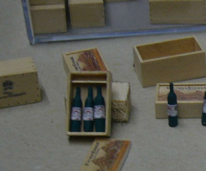

Nachdem die eine Kiste ja zum Öffnen gebaut wurde, habe ich bemerkt, dass da dann doch was fehlt :twisted: :twisted:
Wer fährt denn schon die ganze Zeit leere Weinkisten spazieren :?: :?:
Also wieder kurz nachgedacht :idea: :idea: , ein paar Rundhölzer (Zahnstocher oder ähnliches, ein bisschen Farbe und ein paar ganz ganz klein ausgedruckte Papierfetzchen organisiert und los gehts.
Die Form habe ich ganz einfach an einem Proxxon-Bohrständer
gedrechselschleiffeilt.
Dann noch etwas Farbe, das Papier aufgeklebt.
Und hier das Resultat... :arrow:
Kisten6 (Trambahner)
