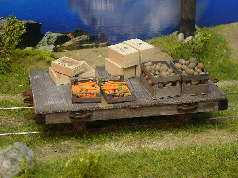

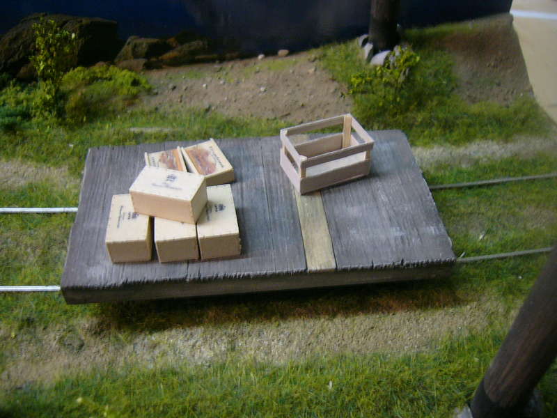

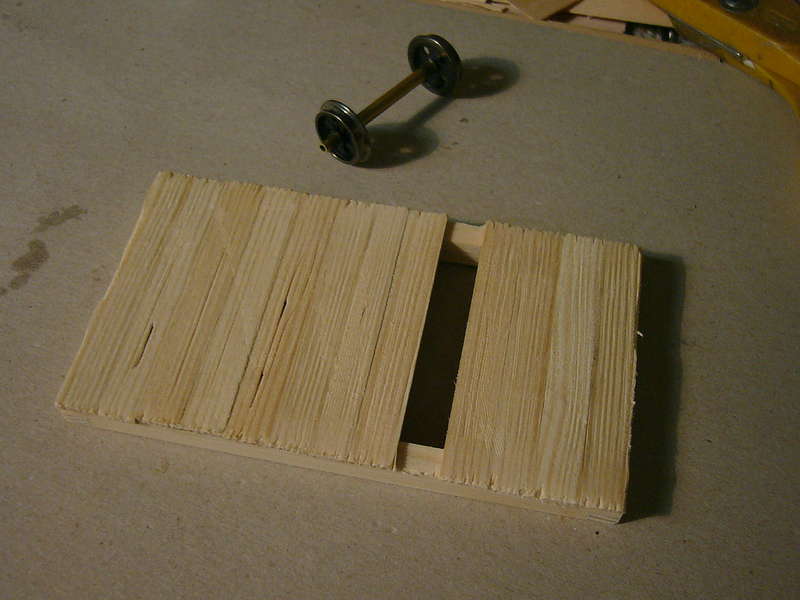

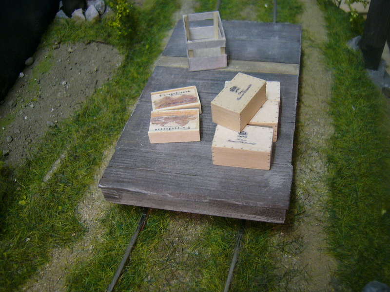

Deshalb auch mal mit einem kurzen Schienenstück und dem ersten Fahrzeug begonnen. Und dieses Fahrzeug seht Ihr nun hier (Wenigstens der momentane Stand :lol: )
Rollwagen1 (Trambahner)
Rollwagen3 (Trambahner)
Rollwagen4 (Trambahner)
Achslager, Kupplungen, Rungentaschen usw. sind schon in Arbeit und ich hoffe doch schwer, dass das Ding (und ein bisschen Ladegut) bis FFM fertig wird.

HABE FERTIG :D :D :D
Nachdem die Kleinigkeiten doch mehr Zeit in Anspruch genommen haben als gedacht, kann ich mein Erstlingswerk als fertig gestellt vorstellen.

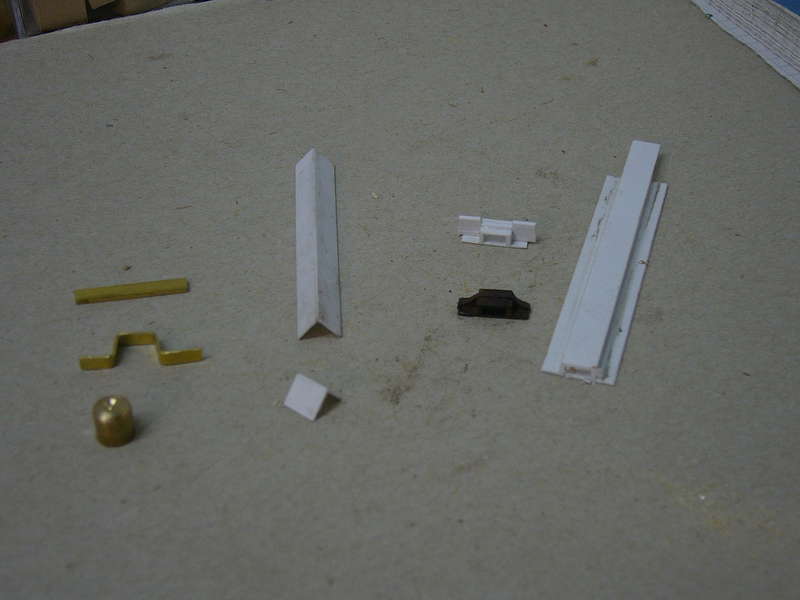

Hier erst mal die Herstellung der Kleinteile (Achslager, Eckverstärkungen, Rungentaschen.
Rollwagen 6 (Trambahner)
Die Achslager entstanden aus ein bisschen Messingmaterial. "Vorbild" und Anregung dazu waren die Lager von Fido's Bahndienstwagen.
Rungentasche und Eckverstärkung entstanden aus Plastik-Profilen.
Hier nicht auf dem Foto. die Kupplung bestehend aus einem 6x6mm U-Profil.
Alle Teile wurden schwarz gespritzt und in die angetrocknete aber noch leicht feuchte Farbe habe ich die Pigmente zur Alterung eingearbeitet.
Bei den Kupplungen und Achslager habe ich aus Gründen der Stabilität die Schrauben hinten herausstehen lassen und diese in Löcher im Rahmen verklebt.

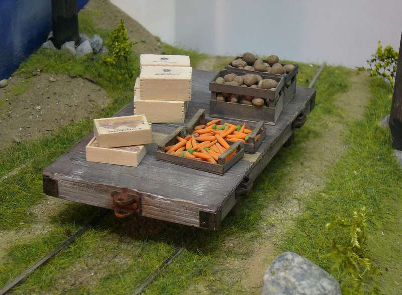

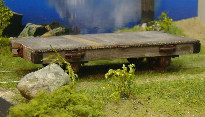

Und hier nun das Ergebnis... :lol: :lol: :lol: :lol:
Rollwagen 5 (Trambahner)
Rollwagen 7 (Trambahner)
Rollwagen 8 (Trambahner)
