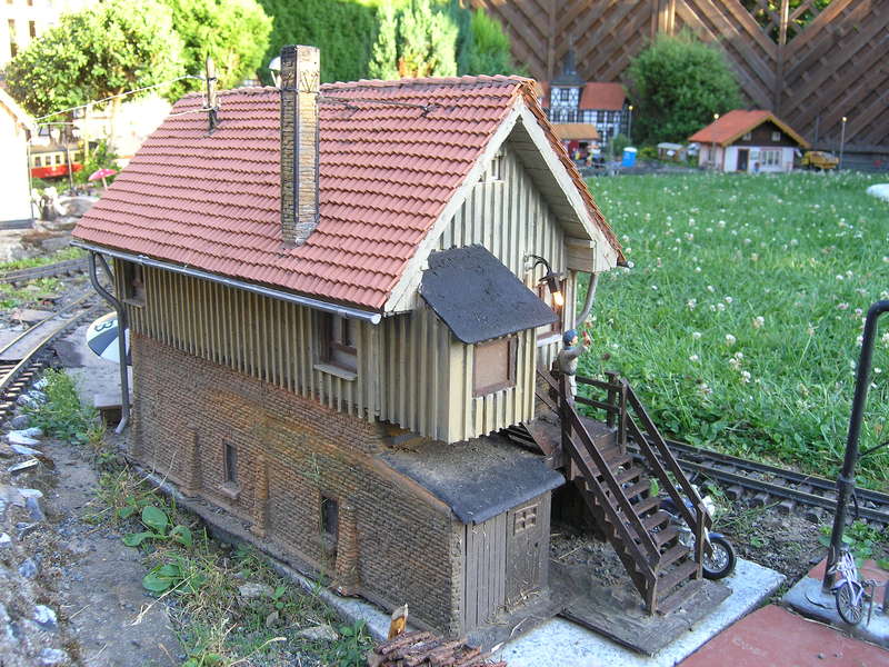

Für alle Häuslebauer ein Vorschlag. :idea:
Hallo wollte mich mal wieder melden mit einem vielleicht brauchbaren Tipp für alle Buntbahner :smt039

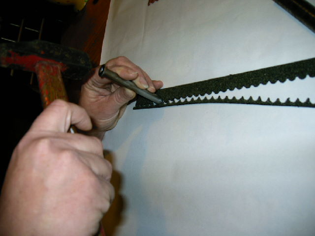

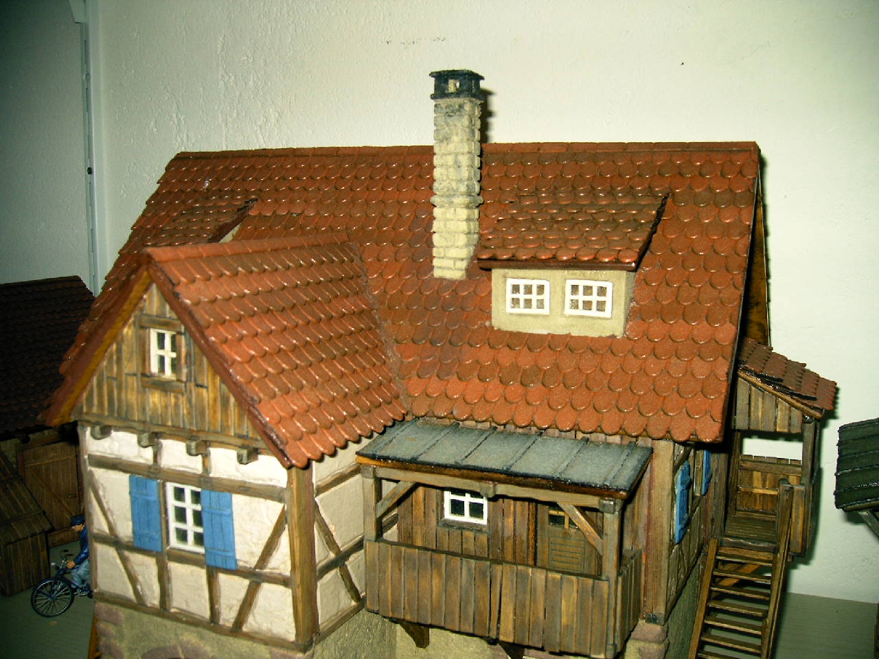

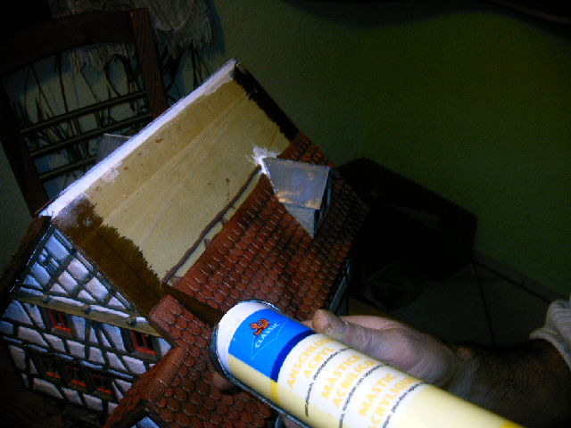

Ich verwende gesandetes Bitumenpapier, das in etwa 3cm breite Streifen und je nach Dachlänge zugeschnitten wird
Mit einem Locheisen ca 1cm Durchmesser welches zur Hälfte abgetrennt wurde,schlage Ich Ziegel neben Ziegel aus.
Ritze mit einem alten Sägeblatt zwischen den einzelnen Ziegeln leicht ein. Nun werden die Ziegelbahnen vorzugsweise rot lackiert und mit braunem Acryl aufs Dach geklebt.
Die Dächer sind Wetterbeständig und sehen optisch gut aus.
Hafte nicht für Rechtschreibfehler :lol:
Viel spass beim auskloppen
Mit freundlichen Grüßen Robert
ausstanzen mit Locheisen
aufkleben der Ziegel
Fertig gestelltes Haus

Hallo Robert
Dein Haus sieht doch super aus und den Tipp mit dem Bitumenpapier werde ich beim nächsten Hausbau ausprobieren.

deine Häuser sind der Hammer und dann auch noch wetterbeständig :gut: :smt038

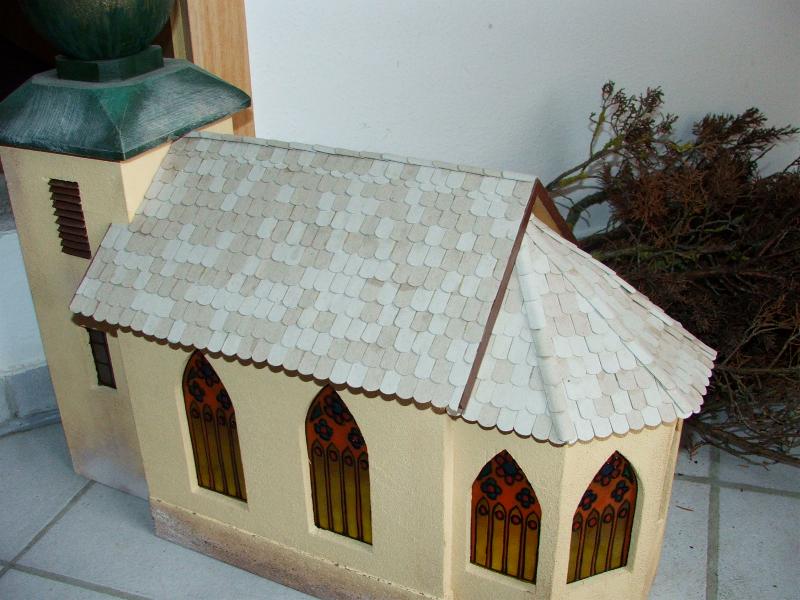

So eine ähnliche Methode habe ich bei meinen Indoor - Sperrholz - Häusern angewendet .
fotos/data/6808/567Kirche.JPG
Nur habe ich für die Rundung eine Wellenschere aus dem Bastelladen benutzt .
Leider verstauben die Häuser seit dem im Regal und die Kirche ist bis jetzt nicht fertig geworden .
Die Aussichten dafür sind auch nicht besonders gut :cry:

Wirklich eine gute Idee und es sieht auch richtig gut aus. Es wäre doch lohnenswert die Kirche fertig zu stellen :respekt: Würde gerne noch mehr Bilder deiner Häuser b.z.w. deiner Anlage sehen :lupe:
Gruß Robert
Beiträge: 4445
Re: Selbstbau Dachziegel
Hallo Robert ,
die Häuser sind meine "Jugendsünden" oder Erstlingswerke und im Prinzip
den Häusern einer Firma mit großem P nachempfunden . :oops:
Damals kannte ich noch kein Buntbahnforum :cry:
Die Kirche ist eine Eigenkonstruktion nur etwas zu klein geraten , kann aber als Kapelle durchgehen :wink:

das Haus finde ich wunderbar gelungen, das ist wirklich schön und stimmungsvoll!
Nur die Dachziegel hätte ich persönlich anders gemacht. Zumindest auf dem Bild erscheinen sie mir etwas zu breit und auch ein klein bischen zu dick. Echte Bieberschwänze sind ja relativ dünn, in 22,5 umgerechnet dürfte so einer ja nur knapp 1mm dick sein. Aus dem Grunde würde ich persönlich die Biberschwänze aus 1mm Poly fräsen, Stück für Stück. Diese dann aneinanderkleben und von der ganzen Platte dann eine Form machen. Diese könnte man dann abgiessen, was wiederume ine wetterfeste Platte ergeben würde. Ich habe so etwas schon mal für 1:32 gemacht, es ist eine ziemliche Arbeit aber es lohnt sich.

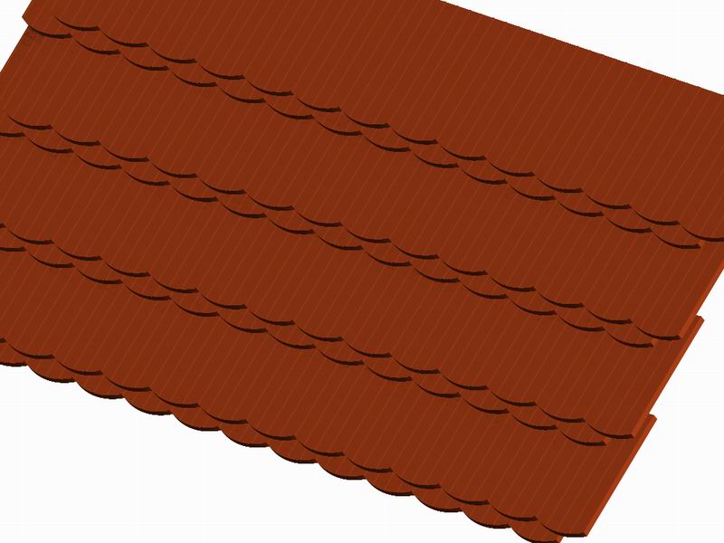

HarzerRoller
Beiträge: 1423
Wohnort: Saarland
Beitrag von HarzerRoller »
:P :P :P :shock:
Die sind doch schon in Arbeit. Hier einmal eine kleine Auswahl:
(HarzerRoller)
(HarzerRoller)
Natürlich werden mit einzelnen Elementen auch unterschiedliche Deckungen entstehen. Als Urmodelle werden sie dann abgeformt und in verschiedenen Größen angeboten. :P :wink:

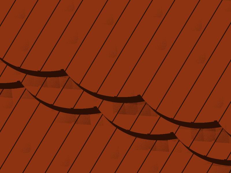

Beiträge: 2308
Hallo H.Zeisler
ich hab mir nach 10Stück fräsen gleich eine Stanze für Vorbildgerechte Bieberschwänze gemacht da ich 20000 Stück fräsen echt ermüdend finde. Meine werden aus 1mm Poystyrolstreifen ausgestanzt und dann mit einer Lehre zusmamengeklebt.
Ergebnis sieht man hier und ich denke das kann sich sehen lassen:

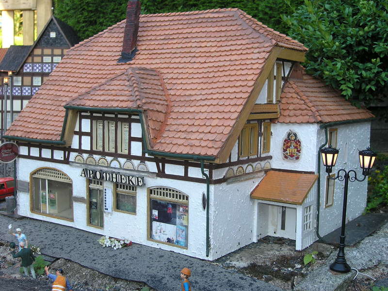

Beitrag von Harzbahnfreund »
diese Ziegel sind zwar nicht selbst gebaut, aber selbst geklebt ca.
3000 Stück von Bloxxs.
Apotheke Schierke (Harzbahnfreund)
Apotheke Schierke mit Bloxxs-Ziegel
