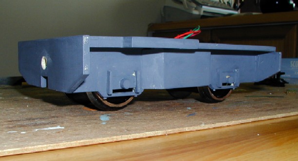

Kleines Update von meinem Erstlingswerk (Eisenbahntechnisch gesehen... :wink: ).
Blattfedern aus Polystyrolstreifen, Druckluftleitung für die Bremse aus Schweißdraht.
Dann kam nach dem Füllern und Schleifen ein wenig Farbe ins Spiel:
Bis demnächst!
Mike

dürfte man denn deinem Erstling mal unter den Rock schauen :oops:
um zu sehen , wie du den Achsantrieb gelöst hast :?:

OK, aber bitte denk dran: dies ist ein einfaches LOW BUDGET Experiment! :oops: D.h. ich rechne nicht mit einem langen Leben des Getriebes...
Ich sach das nur weil... das Getriebe ist aus Plastik! *schäm* :shock: Aber immerhin sind die Naben aus Metall.
Der Einachsantrieb ist auf meiner Bahn ausreichend um zwei Wagen zu ziehen, das hab ich bereits ausprobiert. Ich habe aber auch bislang keine Steigungen in meiner Anlage.
