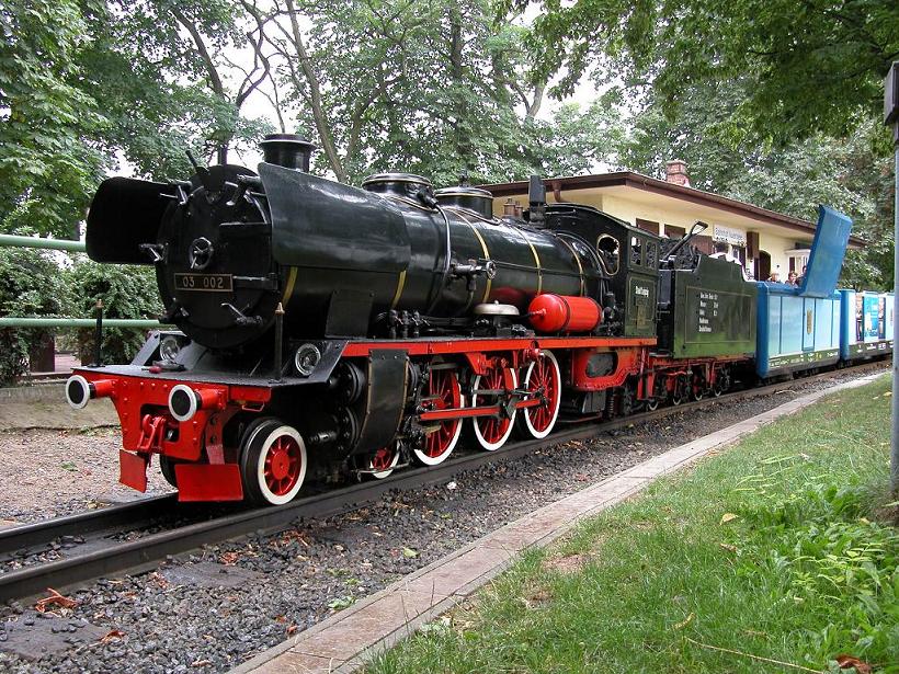

hier mal ein Fahrzeug auf 381 mm der Parkbahn Leipzig
Gruß Torsten
