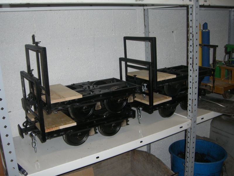

letzten Freitag war das Wetter endlich lackierfreundlich, so daß ich die Unterwagen fertig machen konnte.
Hier stehen 2 Pärchen im Regal eingelagert.
uw_1 (Waldbahner)

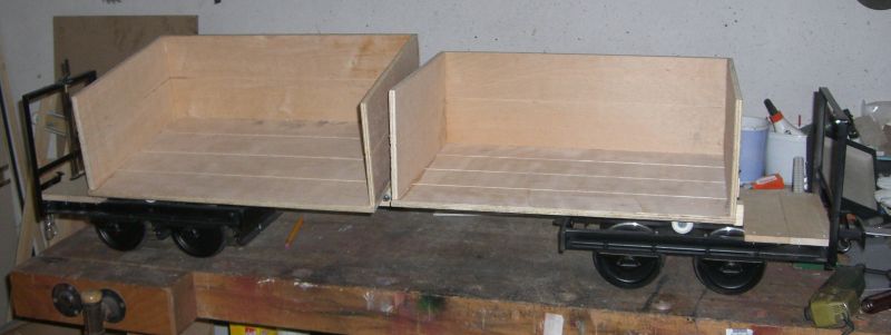

Das dritte Pärchen befand sich zum Zeitpunkt der obigen Aufnahme im der Werkstatt. Dort wurden die ersten beiden Aufbauten gezimmert.

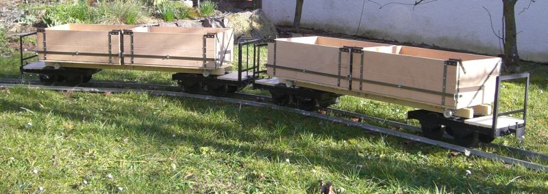

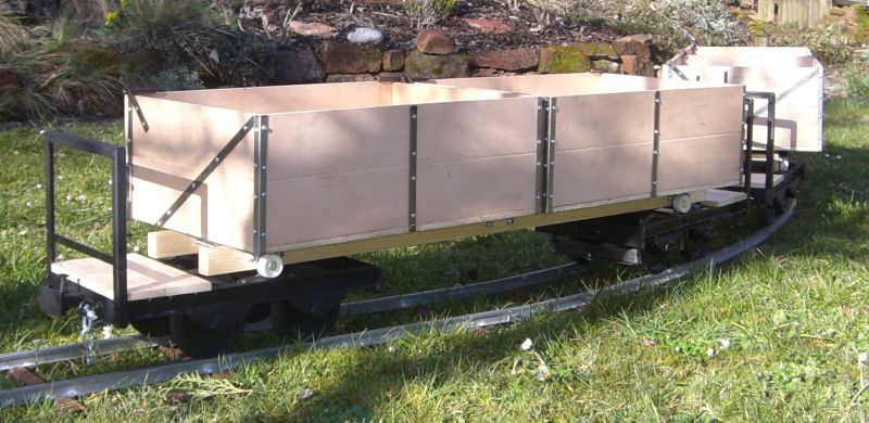

Hierbei handelt es sich um Kohlewagen, welche an die der Waldbahn Muskau angelehnt sind. Zwei Stück wurden über's WE gebaut und konnten am Sonntag bei spärlichem Sonnenschein im Garten abgelichtet werden. Bei Gelegenheit werde ich noch Farbe spendieren, wenn ich mich denn für einen Farbton und die Lackiervariante entschieden habe...

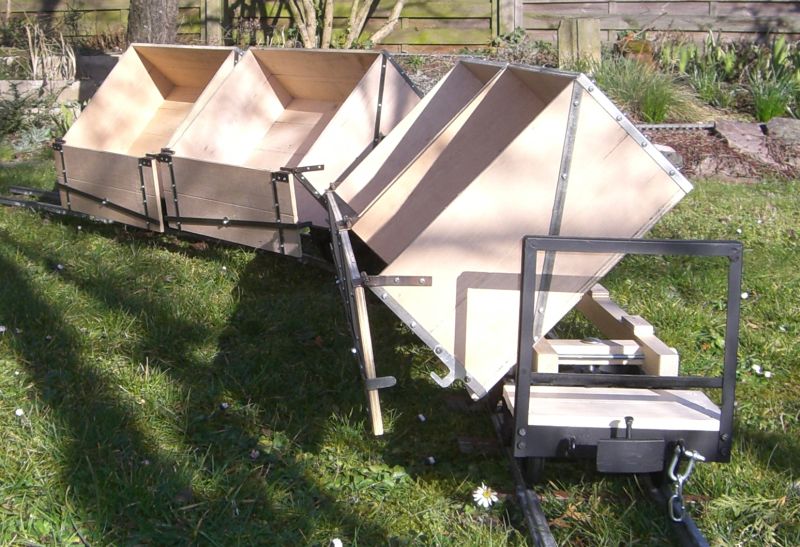

Der erste Kippkasten ist fertig. Jeweils zwei solcher Kästen sitzen auf einer Tragbrücke, welche auf den Unterwagen aufliegt.
kw_0 (Waldbahner)
Fotosession im Garten.
kw_1 (Waldbahner)
kw_2 (Waldbahner)
kw_3 (Waldbahner)

Hallo Gerd,
super Arbeit! So lässt sich natürlich effizient viel Material verschieben :D
Ich kenne die Statik deiner Fahrzeuge nicht, aber meiner Meinung nach gehört an die "Rückseite" der Kippkasten noch Halteösen, in die Kippsicherungen eingehängt werden können, damit der Wagen beim entladen nicht umkippt.
Farbton? DR-Güterwagen-Braun :irre: RAL-Nr müsste ich suchen.

Danke für den Tipp mit der Kippsicherung. Ich habe meinen neuen Roloff durchwühlt und werde mir da noch was passendes bauen. Und natürlich an den Wagen die nötigen Beschläge dann noch ergänzen. Was auch noch fehlt ist die Anschlgöse für den Seilzug zum Abkippen der Ladung.

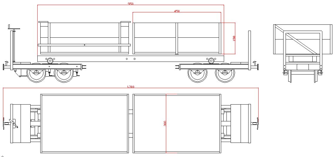

kann man hiervon Daten und Masse bekommen ?

Re: 5" HF-Unterwagen
Hi Roland,
anbei eine Übersichtszeichnung sowohl von den Unterwagen, als auch vom Kohlewagen-Aufbaue.
Außerdem habe ich meine AutoCad-Version angehängt, welche aber nicht 100% korrekt ist :oops:
Gruß, Gerd
Unterwagen.dwg
Das ganze nochmal als Original AutoCad-Variante. Bitte beachten, daß hier noch einige Fehler drin sind und nicht alles paßt !!
(118.81 KiB) 416-mal heruntergeladen
Ein Unterwagen mit Bremsanlage.
Kohlewagen. Ein Kasten ist in linker, der andere in rechter Ansicht dargestellt. Es sitzen aber beide stets in der selben Richtung auf der Brücke.
