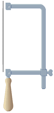

ich empfehle, im Katalog nach "Juweliersägen" zu suchen. Bei zujeddeloh.de findet man solche Sägen als "Präzisions Sägebogen" bzw. "Sägebogen". Der Unterscheid zu einer Laubsäge ist enorm.

Ich benutze fast ausschließlich "Alligator"-Sägeblätter (im Goldschmiedejargon: "Sägen"), erhältlich u.a. bei Gebrüder Ott in Hanau ( http://www.gebr-ott-gmbh.de - Achtung, das Angebot ist nicht online einsehbar!). Die gröbste Zahnung, die ich normaler Weise verwende, ist 2/0, die feinste 8/0. Mit letzterer lässt sich selbst 0,1mm-Blech ratterfrei sägen. Bis ca. 3mm-Messing klappt das gut, danach greife ich zu Baumarkt-Sägeblättern (die zumindest hier aber meist nicht viel taugen). Die Juwelier-Sägen werden im Gros (12 Dutzend) angeboten. Sie sind nicht billig, aber preiswert.
Ich empfehle Euch für Feinarbeiten an Stelle des Laubsägebogens einen Juwelier-Sägebogen. Der hat deutlich weniger Tiefe, ist aber bei feinen Teilen sehr komfortabel und leichter zu handhaben:
