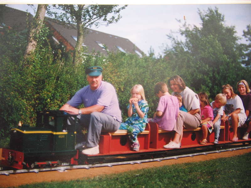

Ein Bekannter besitzt eine 7 ½ Zoll Bahn mit der er, bei Straßenfesten, Baumarkteröffnungen und anderen Feierlichkeiten,
Kinder und Erwachsene kutschiert.
Er baut stets eine Strecke von ca. 40 m auf, auf der er mit dem Zug pendelt.
Die Lok ist eine in England erworbene C gekuppelte Feldbahnlok ca. 1 zu 3 verkleinert mit einem Honda 4-Taktmotor.
Die 3teilige Wagengarnitur ist ein Eigenbau und läuft auf 4 Drehgestellen, wobei die mittleren Gestelle je 2 Wagenteile tragen.
Dadurch ist ein Umkippen der Wagen ausgeschlossen, zumindest wenn der Zug durch Kurven läuft.
Gerdchens_Bimmelbahn_Vorbild_ (Torfbahner)

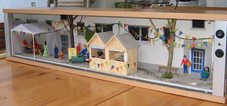

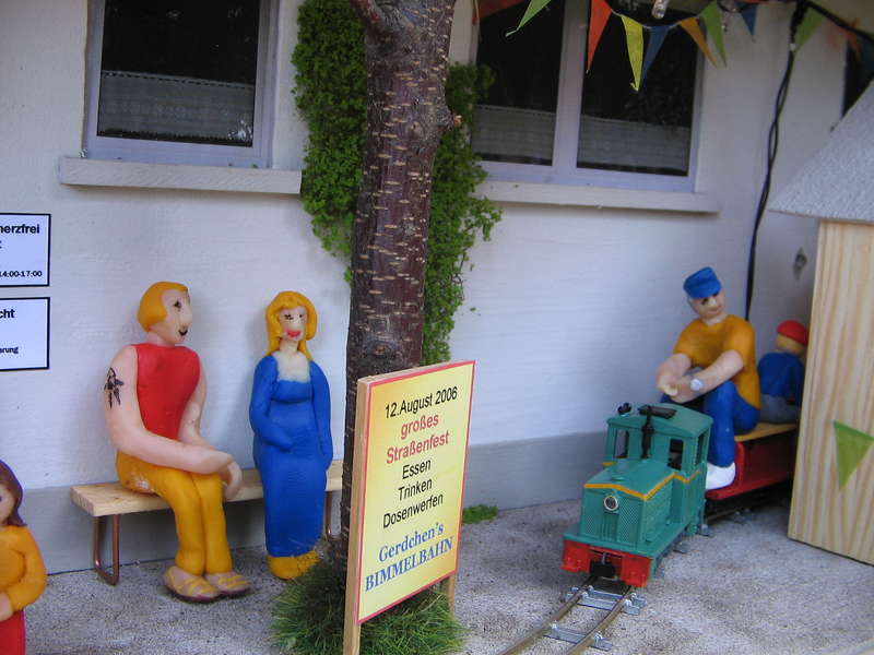

Mein Modell dieser Anlage habe ich im Maßstab 1:22,5 nachgebaut.
7 ½ Zoll ≈ 190 mm geteilt durch 22,5 = 8,44 mm
Also hab ich die Bahn auf 9mm Gleis gestellt.
Gerdchens_Bimmelbahn_Haus11_ (Torfbahner)
Ich hab die Anlage in einem 1 m langen CD Regal verkleinert nachgebaut
und als Staubschutz eine Plexiglasplatte mit Powermagneten befestigt.
Gerdchens_Bimmelbahn_Vitrine_ (Torfbahner)

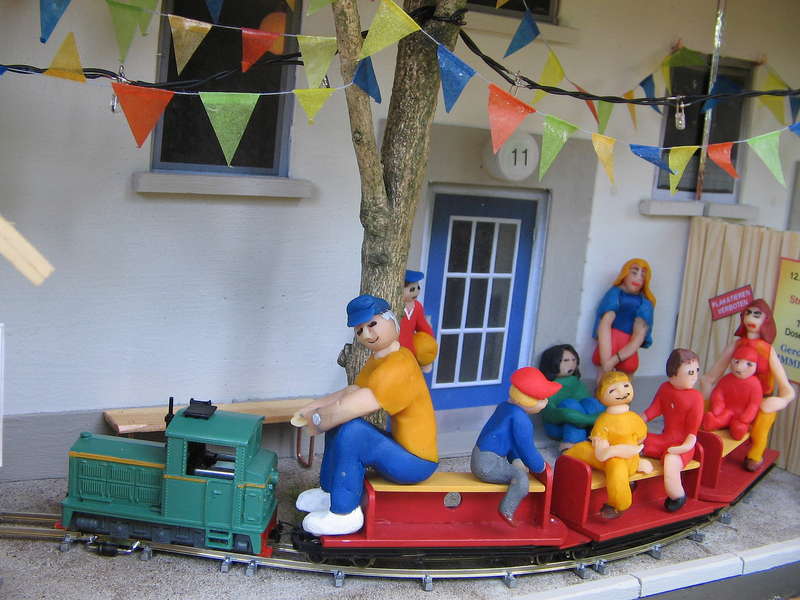

Der aus Kunststoffplatten und Messingblech und C-Profilen gebaute Wagen läuft auf 4 Stück Roco Lorengestellen
und ist trotz dem (durch die Personen) hohen Schwerpunkt ziemlich unumkippbar.
Gerdchens_Bimmelbahn_Plakat_ (Torfbahner)

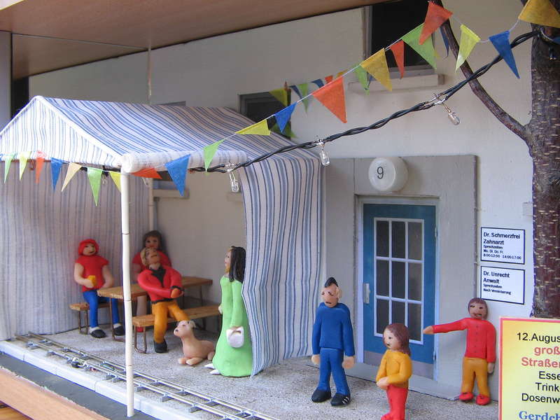

Die Figuren habe ich aus 3 Gründen selbst geformt.
1. aus Kostengründen, weil ein Straßenfest sehr viele Figuren benötigt
2. habe ich gar nicht genug sitzende Kinder in dem Maßstab gefunden
3. hat diese Arbeit Spaß gemacht.

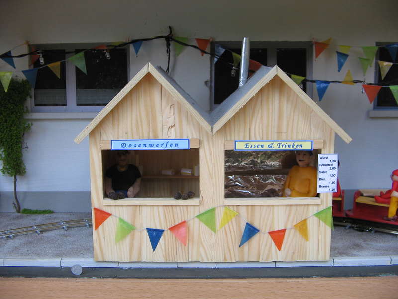

Gerdchens_Bimmelbahn_Zelt_ (Torfbahner)

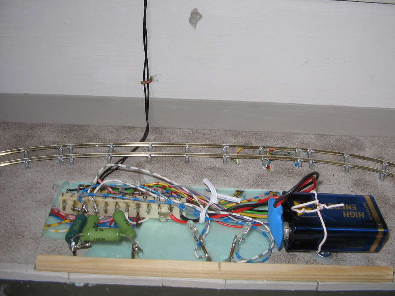

Gesteuert wird die Anlage durch einen Dreistellungsumschalter (vor, stopp, zurück).
Die Gleißenden hab ich mit Trennstellen gesichert.
Die Rückfahrt ist über eingelötete Dioden möglich.
Gerdchens_Bimmelbahn_Buden_ (Torfbahner)
Eine vorher getestete Pendelautomatik gab mir nicht genug Betriebssicherheit.
Den Zugbetrieb versorge ich mit einer 9 Volt Batterie und entsprechenden Vorwiderständen.
Der Stromverbrauch ist nur gering, da pro Start nur ca. 60 cm gefahren wird.
Die Beleuchtung der Anlage in Form einer LED Lichterkette wird mit einem kleinen Steckernetzteil versorgt.
Gerdchens_Bimmelbahn_Technik_ (Torfbahner)
Ich hab die Anlage dem Betreiber der 7 ½ Zoll Bahn zum 60sten Geburtstag geschenkt. :cry:

Torfbahner hat geschrieben:Ich hab die Anlage dem Betreiber der 7 ½ Zoll Bahn zum 60sten Geburtstag geschenkt. :cry:
selber Schuld :zunge: die hätte ich nicht hergegeben .
Aber du darfst doch sicher immer mal zum spielen kommen :wink:
Sind die Figuren aus Fimo ?

Richtig Christoph
die Figuren sind aus Fimo,
mit Plakafarbe nachcoleriert.
Leider hab ich mit dem jetzigen Besitzer der Bahn weniger Kontakt als erhofft. :evil: :cry:
Hab aber die Fotos und kleine Videos. :)
Das Baumaterial hat die Schwester des Geburtstagskindes finanziert.
Idee und Ausführung ist von mir.
