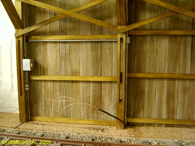

Bevor die Wände angebracht wurden, hat der Elektriker die Elektroinstallation montiert. Die Lampen wurden aus Kinder-Überraschungseiern gebastelt und mit Lackdraht verkabelt.
Fahrzeughalle_52 (GBMEGGTAL)
Fahrzeughalle_53 (GBMEGGTAL)
Lampen aus Kinder-Überraschungseiern
Fahrzeughalle_73 (GBMEGGTAL)
Lampen-Test

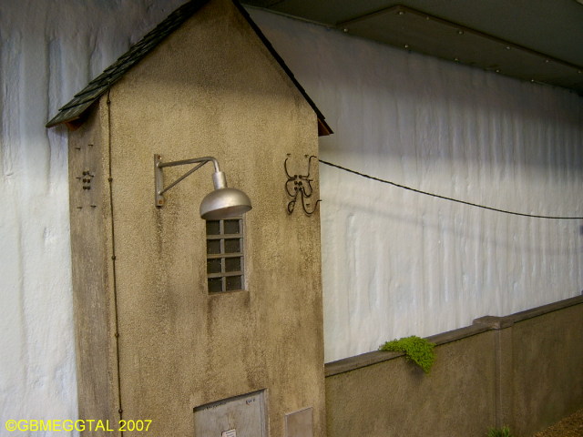

Für die Stromversorgung habe ich ein Trafohaus erstellt.
Das Gebäude besteht aus Sperrholz. Auf das Sperrholz habe ich mit Sprühkleber und feinem Sand den Verputz nachgebildet. Das ganze wurde mit Dispersion gestrichen und gealtert. Das ganze tönt so einfach hat mich aber sehr viel Mut gekostet einfach mit schwarzer Farbe alles zu überstreichen.
Meggenhus_Trafohaus05 (GBMEGGTAL)
Meggenhus_Trafohaus_14 (GBMEGGTAL)
Meggenhus_Trafohaus_13 (GBMEGGTAL)
Nicht einmal die Drähte wurden entfernt bei der Aufhebung der Freileitung.:roll:
