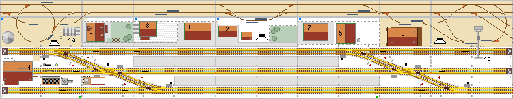

Entwurf für einen Car System®-Leitungsverlauf in 1:22,5.
  • Die Vorbauten an der Achse, die den Magneten halten, sind in 1 zu 22,5 mächtig gut sichtbar.
  • Die Magnete sollten in 1:22,5 auf Rollen (oder zumindest einer Rolle) laufen. Sonst wird es an Bahnübergängen etc. mächtig Kummer geben, auch deswegen, weil die Magnetkraft doch recht hoch sein muss.
  • Was bei weitläufigen Anlagen in H0 noch klappt (nur vorwärts-fahren), kann in 1:22,5 wegen der Wendeschleifen mächtig stören - die minimalen Wendekreise umgebauter Kunststoff-Modelle sind teils mächtig groß!
  • Das ruckartige Anhalten und Losfahren würde in 1:22,5 grausig aussehen. Aber: Bei einer Verzögerungsschaltung im KFZ (Massensimulation) kann keine Haltestelle mehr über einen Elektromagneten und Reed-Relais gebaut werden. Mit selbst gewickelten Elektromagneten im Langformat geht es auch nicht (habe ich schon durchgerechnet). Es geht nur über IR-Signale (Sendediode außerhalb, Empfänger im Fahrzeug). Das erhöht den Aufwand erheblich, zumal die Bremswege teils (und das nicht steuerbar) mindestens 40cm betragen können müssen (schickes Deutsch ;-) ).
  • Die Haftung auf der Straße ist kein so großes Problem wie der Platzbedarf. Denn da die Modelle schön groß sind, benötigen sie auch schön große Motore und Akkus, von den Zusatzelektroniken ganz zu schweigen. Bei LKW mit Pritsche, Spriegel und Plane geht das noch ganz gut, aber bei PKW oder gar Dreiräder wie dem Goli wird's mächtig eng.
  • Die H0- und N-Fahrzeuge arbeiten mit starren Hinterachsen. Das schiebt aber bei 1:22,5-Modellen ganz gut in der Kurve und kann zum Abriss der Magnethaftung führen. Abhilfe schafft da nur ein (teures) Differential oder ein Einzelradantrieb wie bei dem Lanz von Kai aus dem Keller.
  • Der Führungsdraht muss schutzlackiert sein, sonst blüht Dir ratzfatz der Rost durch.
Alles in allem ist eine simple proportionale Funkfernsteuerung wahrscheinlich die bessere Wahl, vor allem bei sehr reduzierter Höchstgeschwindigkeit (so ca. 30km/h Vorbild).
