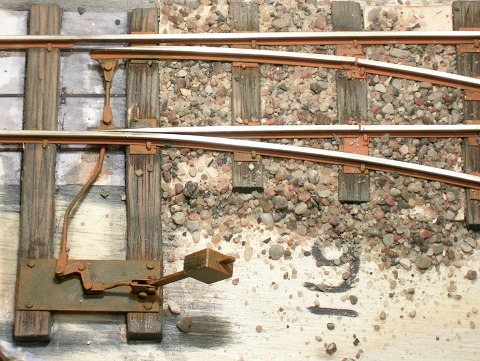

das Problem ist in Vorbild und Modell bekannt. Hier eine Lösung am Beispiel einer Feldbahn-Weiche:
Der Umlenkhebel ist aus 0,8mm-Messing, wenn ich mich recht entsinne. Seine Welle führt in einer Hülse bis in den Untergrund. Die Stellstangen haben 1mm Durchmesser, die Flansche sind aus 0,5mm-Ms-Blech gebaut. Bei dieser Antwort gehe ich davon aus, dass Du 1,5 Vorbild-Meter meinst (66,7 Modell-Millimeter). Da genügen auch für LGB®-Weichen noch 1mm-Stelldrähte.
