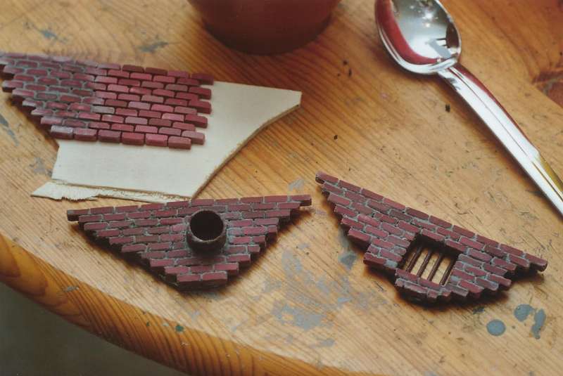

Jetzt wurde es ernst mit der Mauer. Backsteine waren von der DLE noch genügend vorhanden. Mit 3 Bretzler - Silikonformen a 20 Backsteinen und rotbraun gefärbten Gips hatte ich in den letzten 2 Jahren viele Hundert Backsteine produziert. Die sehen zwar nicht so schön vorbildlich aus wie die von zum Beispiel www.miniaturziegel.de , sind aber in verschiedenen Rotbrauntönen eingefärbt, selbst gemacht und damit schlicht billiger - die Menge macht´s :wink: . Den Ziegellieferanten-Link für Maurerfreunde hat Marcel vor einiger Zeit im BBF angegeben:
phpBB2/viewtopic.php?t=6079&postdays=0& ... c&start=10
In diesem Thread sind, zusätzlich zur tollen (Mauer-)Baubeschreibung von Marcels Gewerken, von Andreas und Thomas auch schöne, echte Mauern gezeigt, die neben den Backsteinmauern in der hiesigen Umgebung, als gute Anregung für meine Mauern dienen.
Auf den Mauerkonturen und einem Sperrholzprobestück wurden dann die Backsteine aufgeklebt:
baut auf, baut auf ... (Kellerbahner)
Um nicht die „echten“ Mauern für das Segment gleich zu verhunzen, wurde jeder Arbeitsschritt zuerst an dem Probestück gemacht. Es ist eben meine erste Mauer in dieser Art :oops: . Das Aufeinanderkleben der Backsteine hat sich bei der DLE optisch nicht bewährt. Deshalb diesmal auf diese Art der Versuch der Fugenmörtelnachbildung. Wenn das Ergebnis dann ok war, kamen die richtigen Mauerstücke für das Segment dran. Mit grau eingefärbtem, ziemlich dünnflüssigem Gips wurden die Backsteinmauern dann verspachtelt. Nach dem Abbinden des Gips schrumpfte er etwas in die Spalten. Mit einem zweiten Spachtelgang wären die Fugen zwar gleichmäßiger geworden aber mit den Luftbläschen und der nach dem ersten Durchgang vorhandenen Unregelmäßigkeit sieht das doch wie eine alte, verwitterte Steinmauer aus, oder ?:
alte Mauern (Kellerbahner)
Nach dem Abtrocken des „Mörtels“ das vorläufige Zwischenergebnis:
die Backsteinmauer talseitig (Kellerbahner)
Passt zwar noch nicht genau und besonders die hellgraue Gipsschicht, die jetzt auch die Backsteine überzieht, muss noch bearbeitet werden aber der erste Eindruck ist gar nicht so übel.

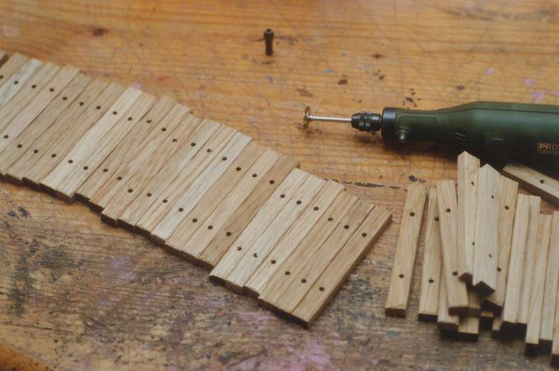

Bevor es an´s Bemalen ging wurden die noch unbehandelten, von Hegob schon vorgebohrten Schwellen leicht auf die Füße der Schienenstühle gedrückt und letzte Abstandskorrekturen vorgenommen:
letzte Korrekturen (Kellerbahner)
Nebenbei dienten 2 Probeschwellen als Versuchsstücke für das Beizen. Es kam die gleiche Beize wie beim Feldbahngleis (von Clou) zum Einsatz. Die Probestücke nahmen die Beize nach mehrfachen, sehr langem Tauchbad recht gut an. Eichenholz zu Beizen ist also nicht „ohne“. Siehe auch die Diskussion um die Vor- und Nachteile verschiedener Holzarten im Feldbahngleisbeitrag:
phpBB2/viewtopic.php?t=6063
Die Schwellen sind von Hegob schon zugesägt und vorgebohrt. Die Bohrungen habe ich etwas vergrößert weil die meisten Schwellen recht schwer auf die Schienenstühle zu drücken waren. Außerdem war das Eichenkantholz schön glatt, regelmäßig, „scharf“kantig und glänzend. Deshalb wurden sie dezent mit der Drahtbürste auf einer Minibohrmaschiene behandelt und mit dem Cuttermesser die Kanten etwas abgeflacht:
Schwellenbehandlung (Kellerbahner)
Rechts liegt der noch unbehandelte Stapel, links die bearbeiteten Schwellen. Es ist kein großer Unterschied zu sehen. Zum einen setzt Eiche dieser Behandlung einigen Widerstand entgegen, andererseits wollte ich sie auch nicht zu sehr malträtieren. Gesplitterte, verwitterte, eingerissene Schwellen sehen zwar bei alten Feldbahnschwellen toll aus aber diese Schwellen der Harzer Bahn sollten noch einen guten Zustand aufweisen.
Jetzt wurden die Schwellen, wie bei den Probeschwellen beschrieben, mehrfach in Beize getaucht. Während des Beizens und der Zwischentrocknungen wurden die Schienen zweifach mit rostbrauner Airbrushfarbe bemalt:

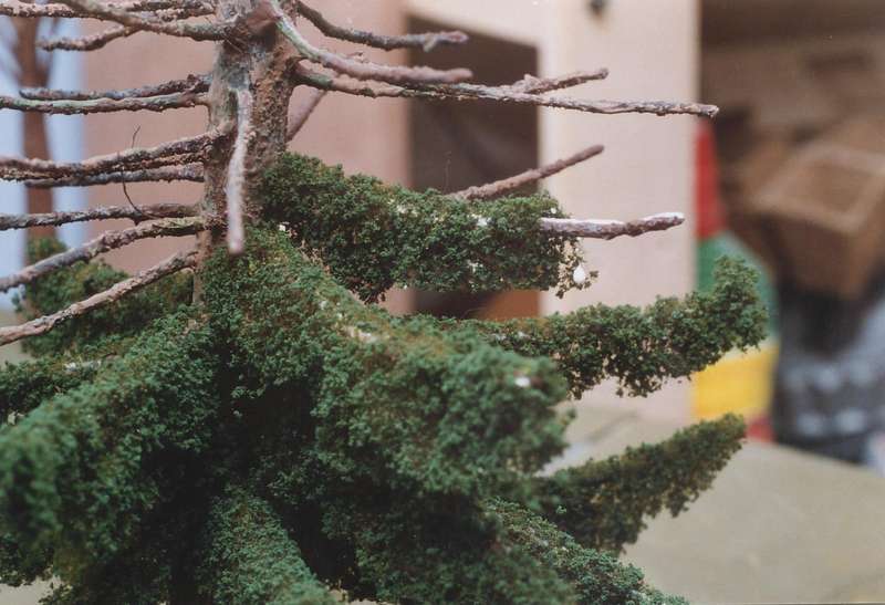

Der Baumbau war ein Kapitel bei der DLEG aus dem nie was wurde. Zwei Versuche Bäume selbst zu bauen scheiterten. Einmal daran, dass ich beim Laubbaum mit der Gestaltung des Blattwerks nicht zufrieden war und, zum anderen, weil ich nie Zeit dazu fand eine angefangene, kleine Tanne weiter zu bearbeiten, weil immer was anderes wichtiger war.
Da das Segment aber einen Ausschnitt der SHE nachstellen soll, siehe die Vorlage im Büchlein „Harzer Schmalspurspezialitäten“ und damit Tannen eine Hauptrolle in der Landschaftsgestaltung spielen, müssen Tannenbäume her.
Kaufen oder bauen :? ? Vor „Kaufen“ schreckten mich die Preise und das ziemlich künstliche Aussehen der Tannen ab und „Bauen“ ist ja das Motto im BBF also – Mut zur Lücke ... und erst mal Lesen.

Jetzt war die Zeit für die Nadeln gekommen. Für die richtige Belaubung schaute ich mir einiges im Angebot an: Islandmoos, Flocken, MiniNatur und ähnliche Gewebe und so weiter. Da es ein stattlicher Tannenbaum ist, würde die Belaubung einiges an Material verschlingen. Um das Budget für den Baumbau nicht völlig zu überziehen entschied ich mich für Belaubungsmaterial von Heki.
Das Gewebe wurde vorsichtig, also mit, im wahrsten Sinne, Fingerspitzengefühl gedehnt, bis ein luftiges Gewebe entsteht. Die dabei abgefallenen Flocken dienen später für die Bodenbegrünung.
das Ausgangsmaterial (Kellerbahner)
Von dem nach dem Dehnen deutlich größer gewordenen Gewebe werden etwas 4 x 4 cm große Stücke abgeschnitten und vorbereitet. Ob das Gewebe ausreichend gedehnt, d.h. ausgedünnt wurde, prüft man durch Auflegen eines Probestücks auf einen Ast. Sieht es zu „wuchtig“ aus, muß noch weiter vorsichtig gezogen werden.
das Zuschneiden (Kellerbahner)
Am besten so vom großen Stück abschneiden, dass sich die kleinen Stücke gut am Ast herunterbiegen lassen. Dann geht es einfacher und hält besser. Wird um 90 Grad gedreht geschnitten merkt man´s gleich – die Zweige gehen am Ast wieder „auf“.
Am bestem vorher am Ast „trocken“ probieren. Auch um zu prüfen welche Stücke an welcher Position am besten aussehen.
rohe Zweige (Kellerbahner)
Am Anfang sah das ganze noch sehr rechteckig aus. Deshalb wurde das Geweben noch mutig weiter gedehnt, bis es fast schon auseinander fiel. Aber das Resultat war besser:
zurecht gezupft (Kellerbahner)
Die Basis war geschafft:
der Anfang (Kellerbahner)
Jetzt kommen die anderen Zweige dran. Um zu verdeutlichen wie das Belaubungsmaterial befestigt wurde in Einzelschritten.
Zuerst werden die zurecht geschnittenen Gewebestücke vorbereitet
vorbereitete Stücke (Kellerbahner)
dann wird der Ast mit einem Strang Holzleim versehen:
erste Belaubung (Kellerbahner)
dann die einzelnen Stücke aufgeklebt und durch sanftes Drücken und leichtes Verschieben befestigt:
aufgeklebte Zweige (Kellerbahner)
Wenn der Ast fertig begrünt ist, kommen die nächsten Äste dran. Falls der Platz zu eng ist, am besten einen frei lassen und sich den nächsten vornehmen.
Nach und nach entsteht dann aus dem Baumgerippe doch noch etwas tannenbaumähnliches :wink: :
fast begrünt (Kellerbahner)
Die Spitze erfordert besondere Aufmerksamkeit. Erstens ist weniger Platz für´s Aufkleben vorhanden, die Stücke sind jetzt, vergleichsweise, winzig und die Spitze sollte unauffällig gestaltet werden:
Baumrohling (Kellerbahner)
So sieht die Tanne ziemlich wuchtig und ein wenig unelegant aus. Also muß noch mit der Schere das Nadelwerk in Form gebracht werden:
zurecht geschnitten (Kellerbahner)
Auf das Segment aufgesteckt, hat sich die Mühe gelohnt – die erste Tanne steht. Aber sie steht noch sehr einsam in der Landschaft :( . Also muß noch weiter aufgeforstet werden. Doch jetzt ist erst mal Pause für andere Dinge:
einsame Harztanne (Kellerbahner)
Und das Fazit ? Es gibt inzwischen, neben den bekannten Pfeifenreinigern, doch recht ansehnliche Bäume in 1:22,5. Die Anschaffungskosten für solch einen Baum, im Vergleich zu dem oben gezeigten, um rund 1/3 geringer 8) . Nach den ersten 10 Zweigen, wenn noch ungefähr 50 vor einem liegen, ist die Versuchung groß. Aber das Ergebnis belohnt. Und – er ist selbst gebaut, getreu dem Motto des BBF :D .
Na, was meint ihr zu dem Weihnachtsbaum – besser einen gekauften aufstellen :?: :?: :?:

Hallo Kellerbahner,
also ich finde Deinen Baum einsame Spitze, Hut ab :tach: :tach: :tach:
Getreu unserem Forum wäre es eine Schande, wenn Du einen fertigen Baum gekauft hättest!
Auch Deine Beschreibung ist sehr gut und lädt geradezu zum Nachbau ein.
