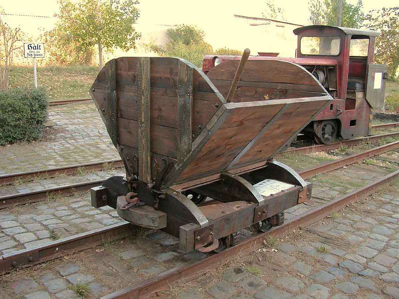

Wer jetzt meint, daß ginge doch gar nicht, dem möchte ich zunächst das Vorbild vorstellen. Dieses habe ich eher zufällig in der Bildergallerie des Forums gefunden.
alte_Kieslore (Torsten Köhler)
Solche Loren (das Bild zeigt einen Nachbau der Leipziger Kiesbahn) wurden schon 1885 von der Firma Dolberg gebaut und waren vermutlich für Pferdebetrieb konzipiert.
48 Stunden nach auffinden des Bildes, hatte ich bereits zwei Modelle im Maßstab 1:6 für meine Feldbahn gebaut. Allerdings hatte ich sie in der gleichen Zeitspanne schon gegen 10 neue 5"Achsen getausche, so daß ich nach Sinsheim mir 5 dieser Loren in einer überarbeiteten Version bauen werde. In Sinsheim werden meine Prototypen jedoch im Feldbahn-BW anzutreffen sein.
