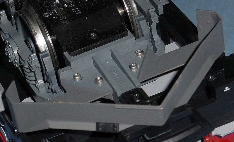

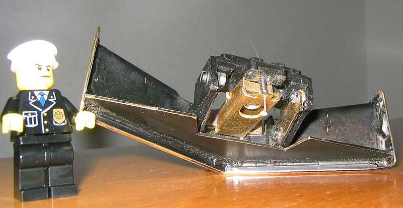

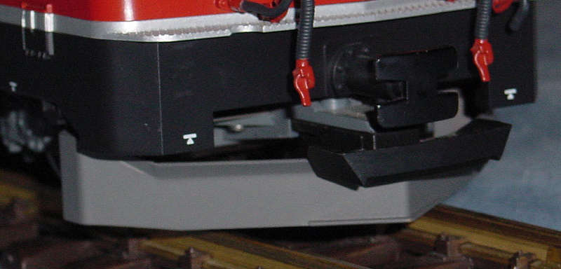

Denkt ihr an so etwas :roll: :

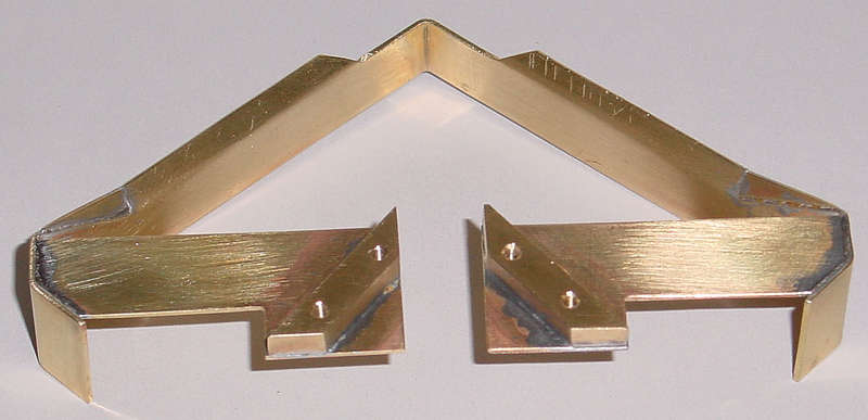

Hier noch ein paar weitere Bilder vom Bahnräumer selbst:
Wie ihr bestimmt schon erahnen könnt, ist der Bahnräumer aus Messing gebaut :twisted:. Er besteht aus 8 Teilen, dem Schild selbst, 2 Aufnahmen aus Blech und zwei Flacheisen für die Schrauben, dem Verstärkungsprofil an der Spitze (Rundmessing) und zwei kleinen Dreiecksblechen um die obere Kante die nach vorne gebogen ist abzuschliessen.
Gebaut ist alles aus 1mm Messingblech, die Verstärkung vorne ist 1mm Rundmessing und die beiden Schraubenbalken sind glaube ich aus einem 5x3mm Messingprofil. Eine Zeichnung müsste auch noch irgendwo herumliegen, man müsste sie nur noch finden :oops:.
Viele Grüsse
Roger

Das (Weich-) Löten ist gar nicht so schwer, da kann man eigentlich nichts falsch machen. Ok wenn alles schwarz ist, war es wohl doch ein bischen zuviel, aber da braucht es schon sehr viel. Wenn du anstelle von herkömmlichen Lot (SMD) Lötpaste verwendest, so kann man nichts falsch machen. Sobald der Zinn verläuft ist es auch schon gelaufen. Vielleicht mit der Flamme das Zinn noch etwas Glätten und das wars dann. Zum üben ist der Räumer eigentlich ideal. Versuchs doch einfach einmal.
Grundsätzlich kann man den Räumer auch aus Polystyrol machen und zusammenkleben, ist halt einfach nicht ganz so stabil.

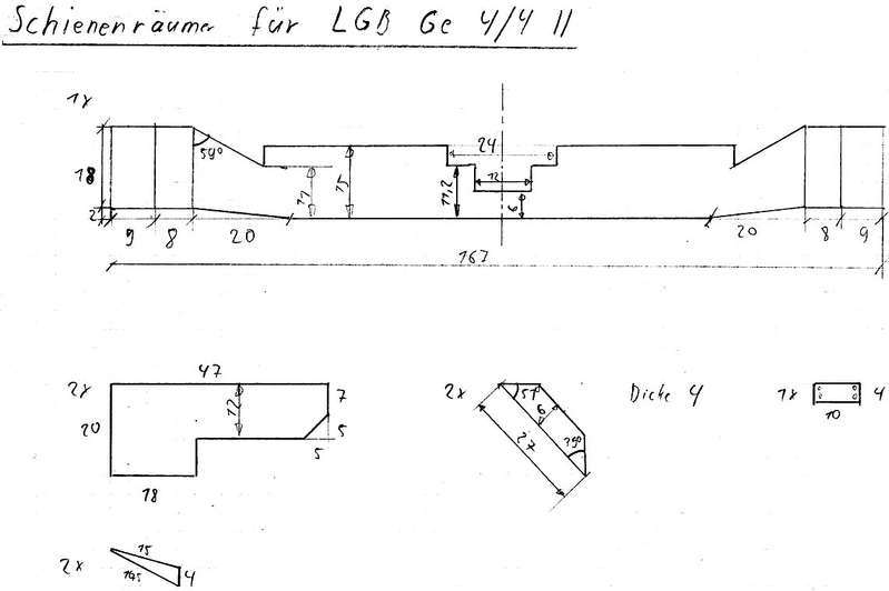

Skizze der Einzelteile:
Viele Grüsse
Roger

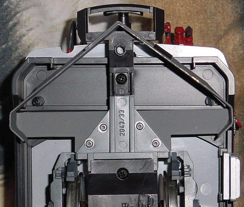

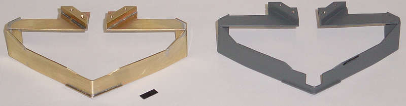

Hallo Zusammen
Ich hab noch zwei weitere Fotos gemacht, weil aus den bisherigen nicht so ganz ersichtlich wurde, wie der Räumer aufgebaut ist und wie er montiert wurde.
Im bestehenden Chassis wurde pro Seite einfach zwei Löcher gebohrt und der Räumer mittels M2 Schrauben angeschraubt. Damit die Schrauben im 1mm Blech nicht ausreissen ist das Blech an dieser Stelle noch mit einem 6x4mm Flacheisen verstärkt worden. Dies sieht man sehr schön auf der linken Seite.
Hier sieht man eine Gesamtansicht vom Räumer und wie die Teile genau gebogen wurden. Die untere Panzerung der Schildes ist ein 1mm Messingdraht, mit 20mm Schenkellänge pro Seite.
Als Verbesserung würde ich heute noch ein zusätzliches Dreieck einlöten, damit die Lötstelle zwischen Schild und dem Befestigungsblech besser entlastet wird. In der jetzigen Version ist es "nur" eine ca. 12mm lange Nahtstelle.
Viele Grüsse
Roger

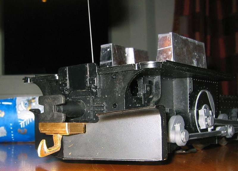

ich habe das beim Krokodil gemacht, jedoch habe ich auch die Kupplung und den Haken überarbeitet, damit ich keinen Ausschnitt brauche.
Den Pflug habe ich noch mit dem Lötkolben gelötet, erst danach habe ich mir einen kleinen Bunsen zugelegt. Damit klappt es wirklich deutlich besser.
War aber auch mein Erstlingsstück. :D
Schneeräumer GE6/6 (KleinerPrinz)
Detailansicht von hinten, Kupplung mit Rückstellfeder und Nylonfaden zur Entkupplung per Servo
Fertig montiert. Jetzt fehlt nur noch die Farbe.

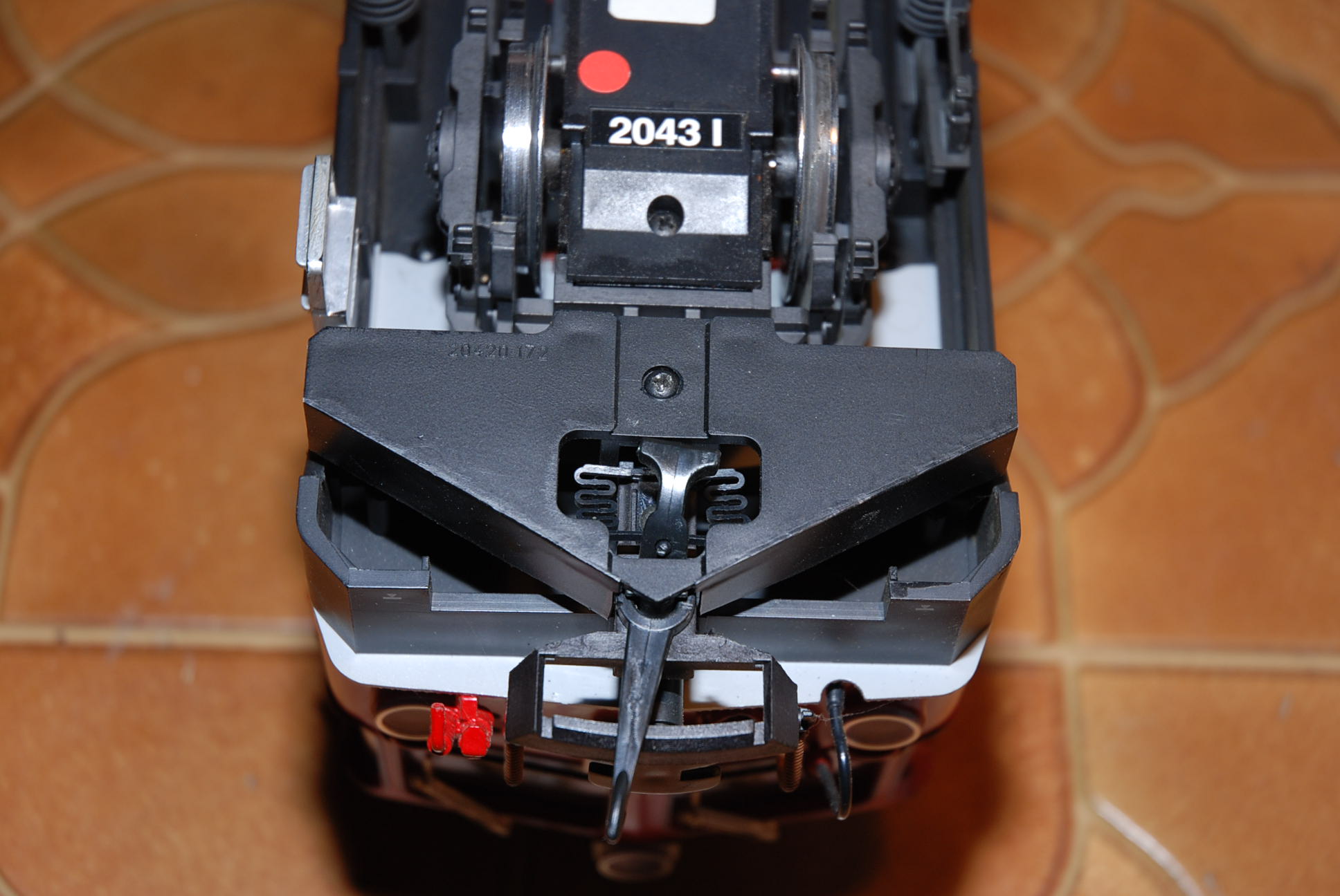

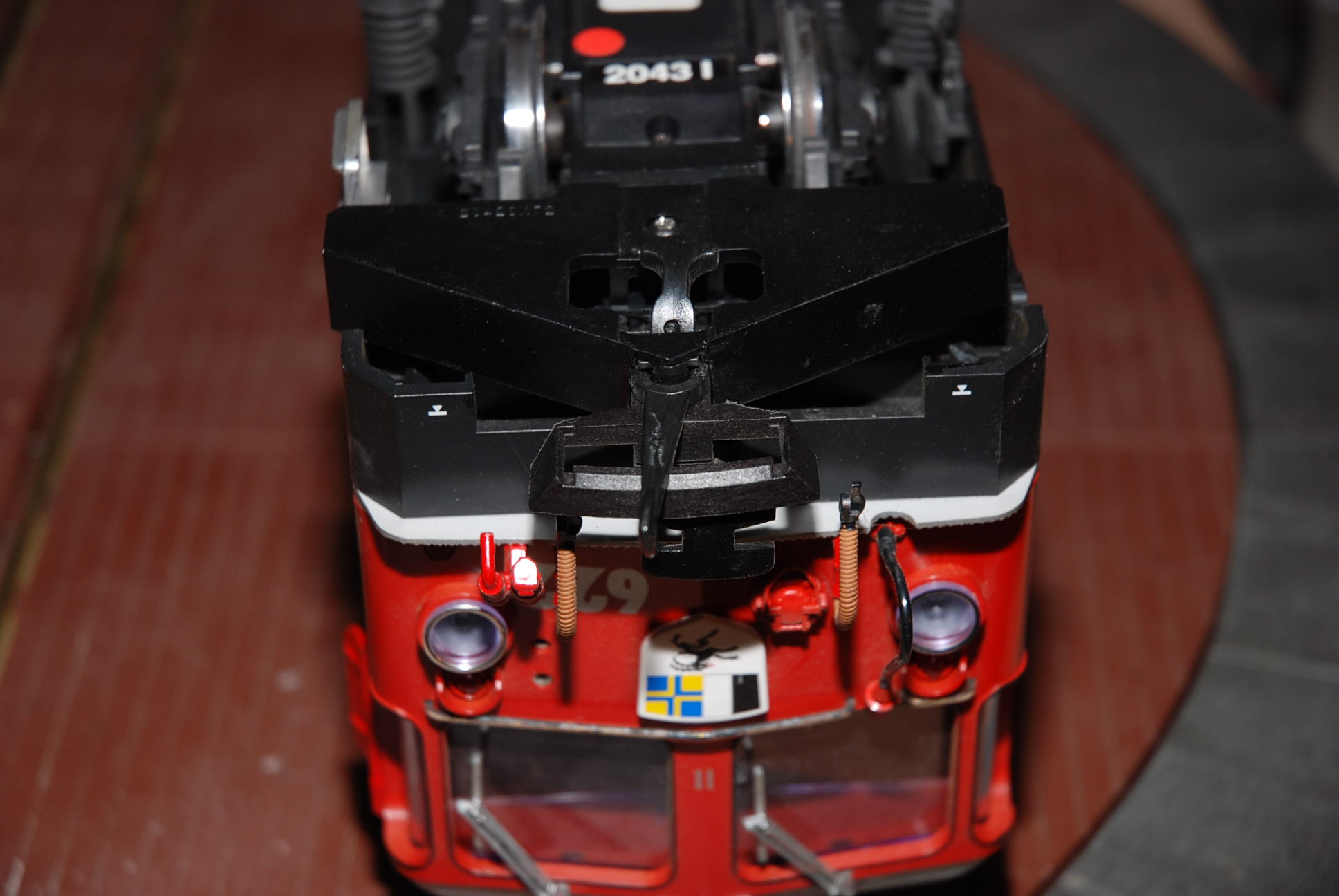

ich habe den Schienenräumer der LGB-Ge4/4III modifiziert und an der Ge4/4II angebracht:
Die oben angebrachten Schrägen absägen, 0,5mm Polystyrol aufkleben, lackieren und montieren - Fertig!
Man hat so die Kupplungsbefestigung übernommen und ich denke, das ist die einfachste Lösung.
Christian
Der Schienenräumer streift übrigens nicht an der trittstufe und ich frage mich warum L** das so nicht gleich gemacht hat.

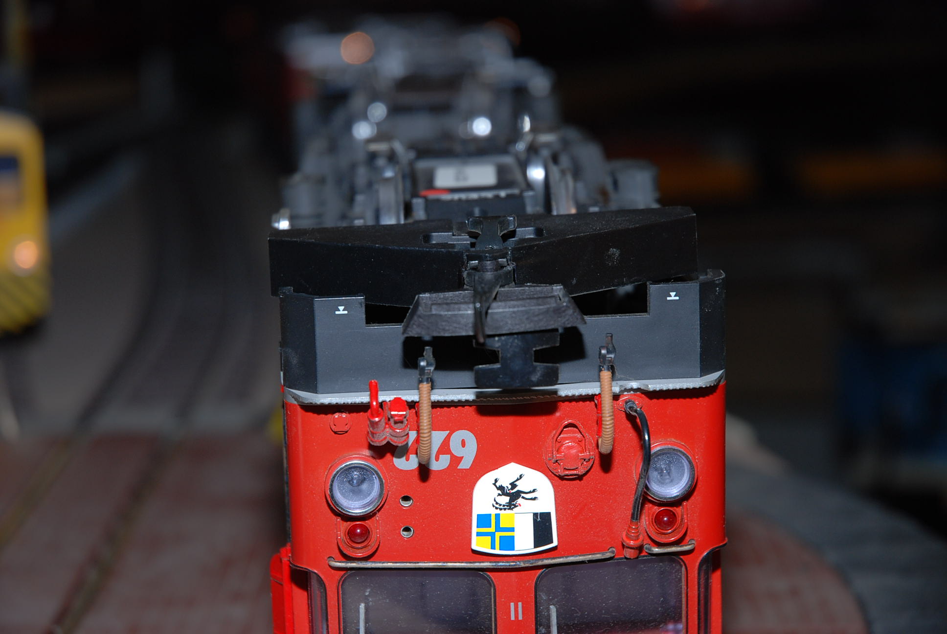

Hallo buntbahner!
Lange hat es gedauert, doch nun habe ich es geschafft den neuen Räumer aus der "Kleinserie" von Matthias und Stefan zu montieren!
Nochmal ein großes Lob und Dank an dieser Stelle!
Neben den üblichen farblichen Veränderungen der Plastikteile, ist dies wohl eine der augenscheinlich effektivsten Verbesserungen!
Aber seht selbst:
