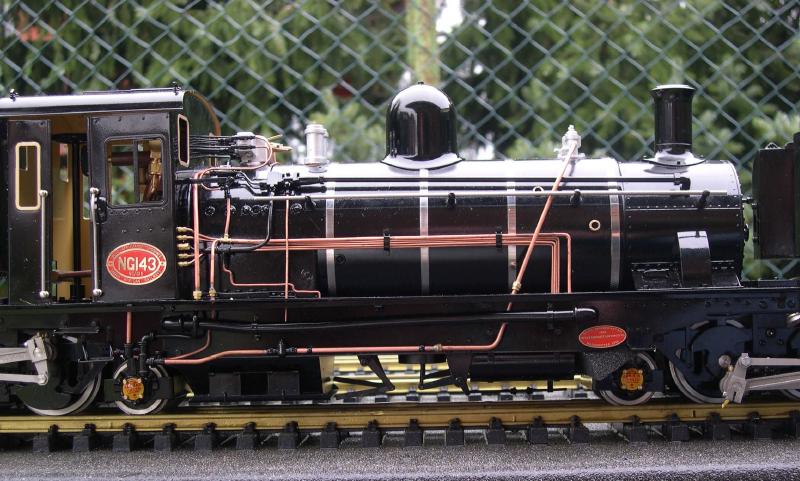

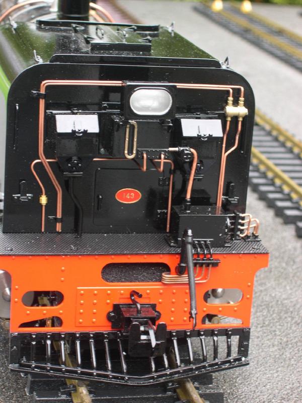

Gestern kam sie an und heute die ersten Bilder, sorry für die nicht so gute Qualität :oops: :cry:
Und da viele mich gebeten haben ein paar Bildchen beim Eintreffen zu posten, hier sind sie:
ngg16-15 (Ralf)
ngg16-17 (Ralf)
ngg16-19 (Ralf)
ngg16-20 (Ralf)
ngg16-21 (Ralf)
ngg16-22 (Ralf)
ngg16-24 (Ralf)
ngg16-25 (Ralf)
ngg16-26 (Ralf)
Es ist die erste Accucraft Lok, die ich in den Finger hatte, die für Fernsteuerung
vorgerüstet ist.
Morgen und über Weihnachten werde ich sie mal laufen lassen und zwischen den Feiertagen kommt die R/C rein.

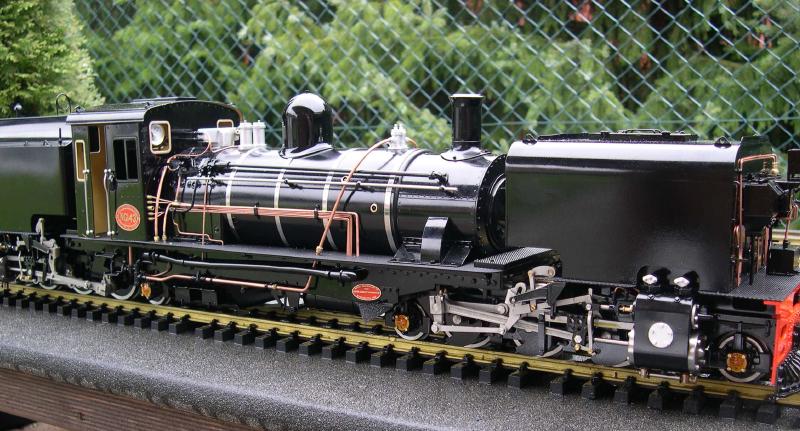

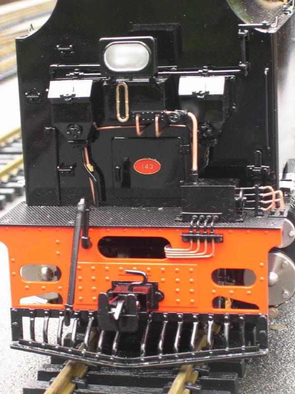

ich habe mir mal die Freiheit genommen, die ersten Bilder
durch bessere zu ersetzen.
Die restlichen und die mit den Fingerabdrücken findet ihr hier:
fotos/showgallery.php?cat=7259&ppuser=40

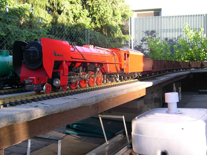

Das silberne Teil unter dem Podest:
sonntagsabend (Ralf)

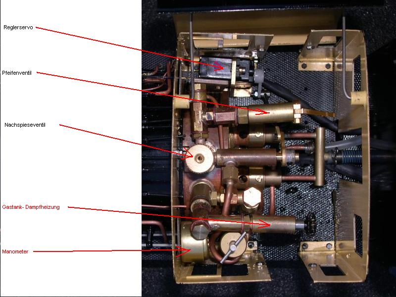

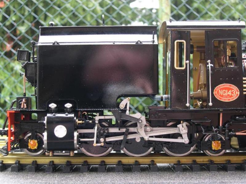

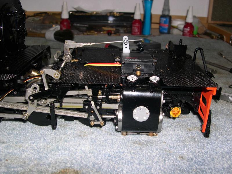

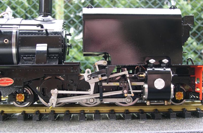

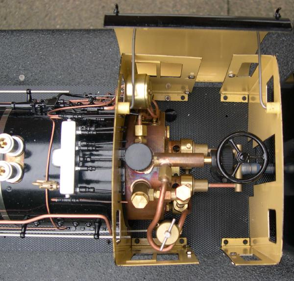

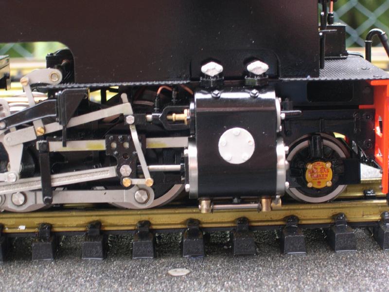

und hier ein paar Bilder vom Umbau:
vorher
ngg16-22 (Ralf)
Nachher:
ngg16-15 (Ralf)

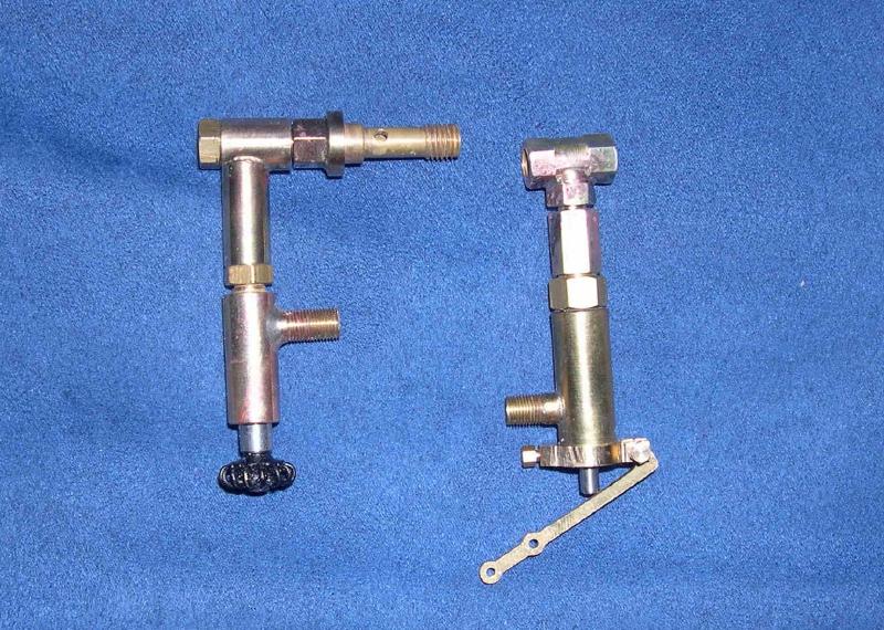

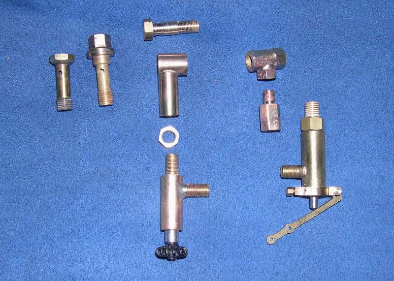

Ein paar Teile im Einzelnen:
parts1 (Ralf)
parts2 (Ralf)
Servo vorn:
servo1 (Ralf)

Noch ein Nachtrag,
der Umbau hat mich über 20 Std Arbeit und Zeit gekostet.
Es wurde auch eine Gastankheizung per Dampf verbaut.
Ein Fehler an der Lok wurde auch beseitigt:
Die Schieberschubstangen stehen ab Werk falsch. Bei Vorwärtsfahrt müssen beide Stangen unten in der Schwinge sein und nicht wie ausgeliefert vorn oben , hinten unten.
