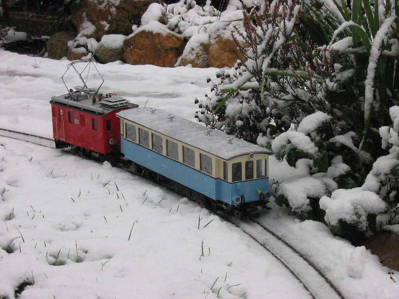

Jetzt gehts an das Modell:
IMG_2765 (furkabahn)
IMG_4891 (furkabahn)

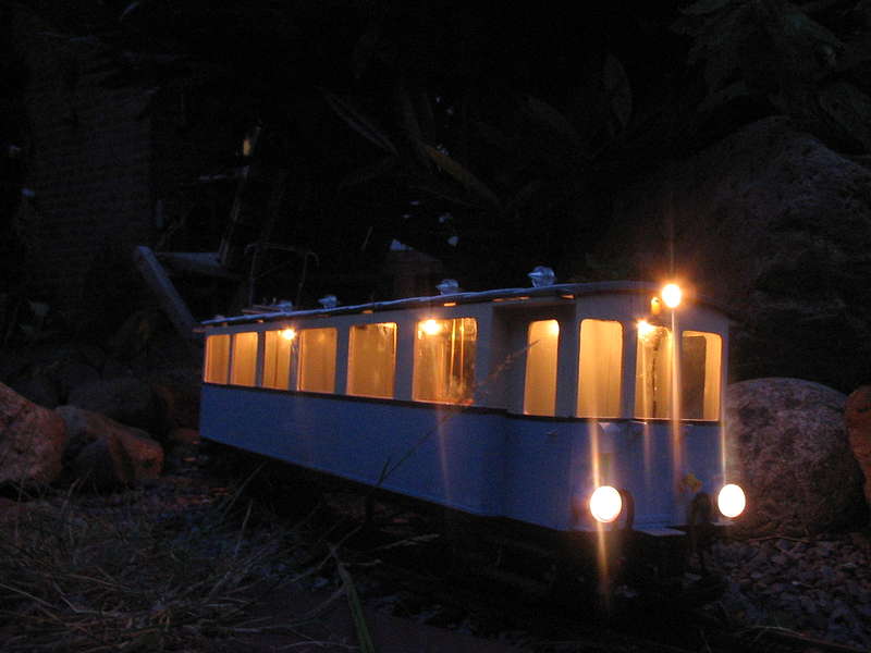

Der Wagen entstand aus Messigrahmen mit ABS-Aufbau. Die Drehgestelle hatte ich ja vor einiger Zeit schon mal vorgestellt.
Als Lichtsteuerung wurde ein alter MX46H ohne SUSI einer neuen Verwendung zugeführt.
Die nächsten Fahrzeuge des Zuges sind auch schon fast fertig, bei Interesse kann ich gerne darüber berichten.

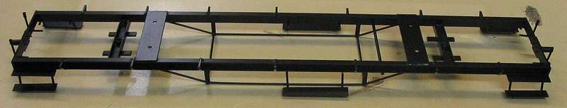

Weiter gehts mit dem Rahmen des zweiten Wagens:
SchB-Rahmen (furkabahn)
Der Rahmen besteht mal wieder komplett aus Messing. Dadurch erhält der Wagen einen tiefen Schwerpunkt und läuft somit auch gut im Schubbetrieb auf Zahnstangenrampen.
Die Halterung für die Balancierhebelkupplung fehlt bei diesen Wagen, da vorbildgetreue kleine Puffer montiert werden (sind oben im Bild von Alex zu sehen). Somit wäre Betrieb mit vorbildgetreuer Kupplung auch nur auf vorbildgetreuen Radien möglich, die leider bei mir nicht in den Garten passen.
Demnächst geht es weiter mit dem Kasten.

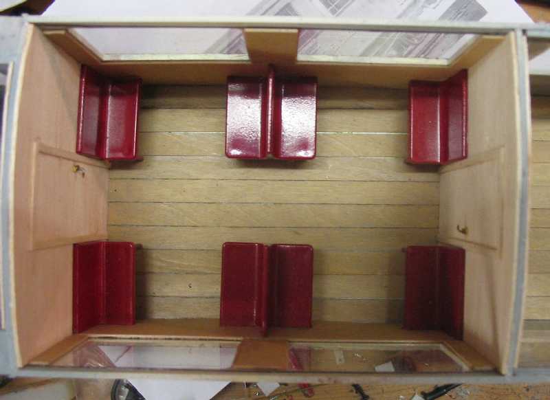

Die Schreinerei war fleissig :!: Daher geht es weiter mit den Innereien:
SchB_i1 (furkabahn)
SchB_i2 (furkabahn)
SchB_i3 (furkabahn)
Innen fehlen jetzt nur noch die Gitter der Schiebetür.

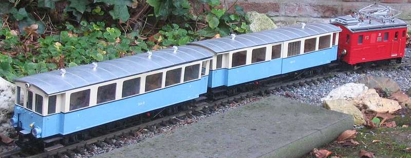

So, der zweite Wagen ist soweit.............
SchB_2w (furkabahn)
Ich hoffe euch gefällt es. Mehr von meiner SchB gibt es dann zu sehen, wenn mich Schwungmasse oder Chrombuchstaben erreichen.
Joachim

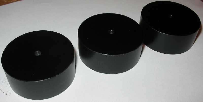

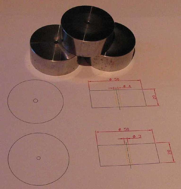

Da ich nur eine kleine Drehbank besitze, habe ich mich kurz ans CAD gesetzt und durfte dann heute ein schweres Päckchen in Empfang nehmen:
SchB_SchWm (furkabahn)
kurze Zeit später sah die Sache dann schon anders aus:
SchB_SchWm_bl (furkabahn)

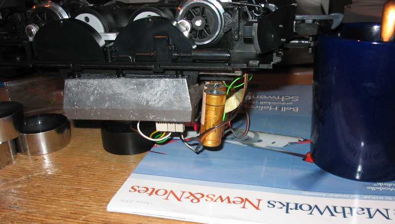

Beim Ankleben der Schwungmasse ist darauf zu achten, das kein Klebstoff in das Motorlager eindringt. Man lässt die ganze Sache also am besten Kopf stehen:
Sch_Schm_mont (furkabahn)
Ein paar Elkos, etwas zusätzliches Blei, was den Raum zwischen serienmässigem Ballast und Rahmen füllt, und eine kleine Steckdose, die bergseitig im Raum der Balancier-Kupplungs-Durchführung ihren Platz gefunden hat, komplettieren den Rahmen.
