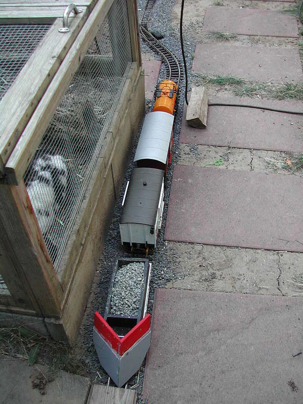

Beginnen wir mit dem Vorläufer der Schleuder, dem Pflug. Er entstand aus Holz und wird auf einen Niederbordwagen aufgesetzt. Anschließend wird er mit Steinen oder Splitt ballastiert.
Schneepflug2 (TB9988)
Der Schneepflug abgestellt auf dem heutigen Streckengleiß nach Koglhof
Schnepflug1 (TB9988)

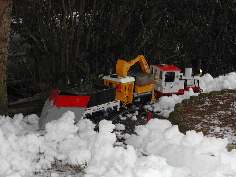

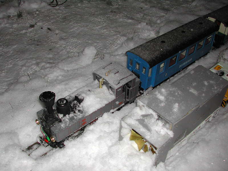

Nach einiger Zeit reichte der Pflug nicht mehr aus, so wurde mit dem Bau der Schleuder begonnen. Diese entstand ebenfalls als Aufsetzgerät für den Niederbordwagen.
Schleuder1 (TB9988)
Schleuder im Uhrsprungszustand in Birkfeld
An der Unterkante des Schleuderkastens wurde eine Bewegliche Klappe angebracht die auf den Schienen aufliegt und den Schne zum Schleuderrad anhebt.
Schleuder4 (TB9988)
Die Schleuder bei ersten Einsatz tests
Hier ist die Wirkung der Klappe zu sehen.

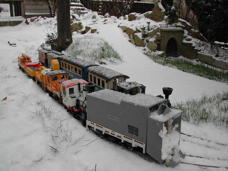

Schleuder17 (TB9988)
Schleuder Beim Räumen in Birkfeld

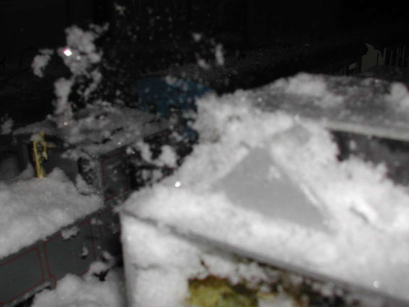

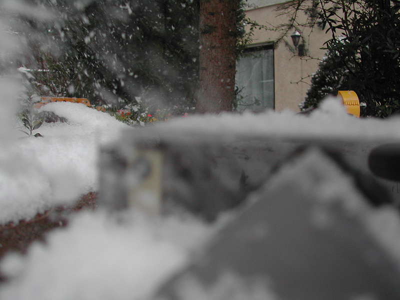

Schleuder10 (TB9988)
Auswurf der Schleuder bei Nacht
Schleuder16 (TB9988)
Die Schleuder Beim Einsatz im Bahnhofsbereich von Birkfeld

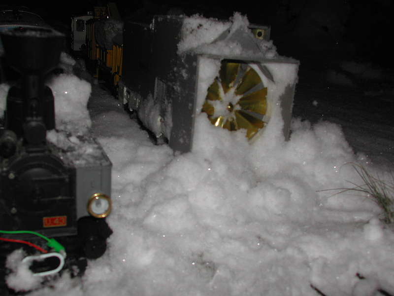

Schleuder6 (TB9988)
Auswurfschacht der Schleuder bei Betrieb

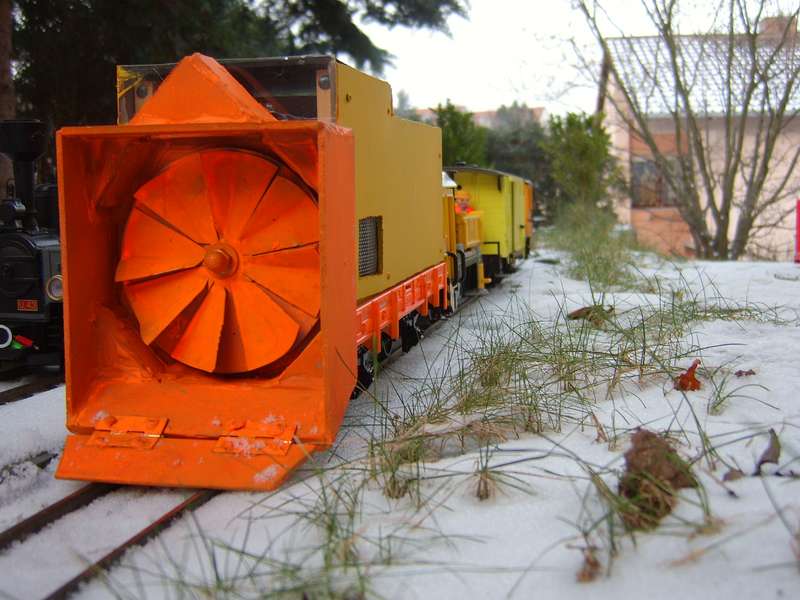

Dieses Jahr erhielt die Schleuder einen Warnanstrich

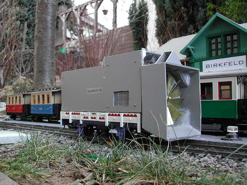

Schleuder13 (TB9988)
Die fertig Lackierte Schleuder
Die fertige Schleuder
Schleuder1 (TB9988)

Schleuder6 (TB9988)
