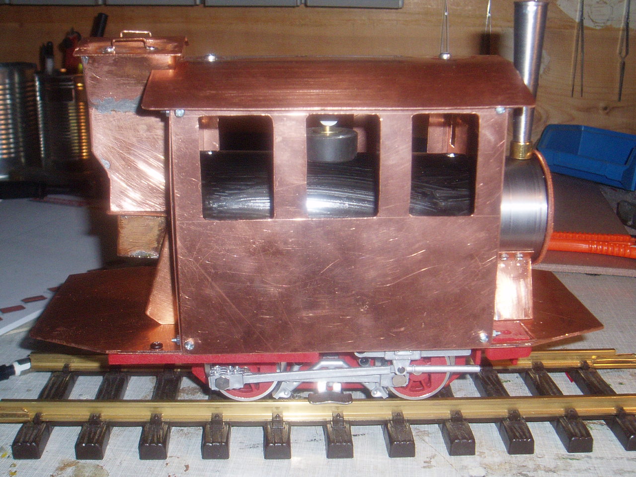

Heute ist endlich der Rohbau meiner Lok fertig geworden.Da es meine erste Selbstbaulok (von der Zeichnung bis zur ersten Ausfahrt)ist bin ich mit dem Ergebnis doch zufrieden. Selbstverständlich bin ich von der Perfektion mancher Buntbahner noch meilenweit entfernt, aber ich lerne ja noch. :wink:
Also mein Modell wird eine Lok in Anlehnung an den "Glaskasten ohne Blindwelle" (Nr.:4536 bis 4548). In Anlehnung deshalb, weil ich den Glaskasten von der Regel- auf die Schmalspur umgespurt habe. Ich hoffe die Regelbahner können mir verzeihen. :oops: :oops: :oops: Anbei noch ein paar Fotos von meinem Basteltisch.

Tolle Sache! Ich liebe den Glaskasten! Ein absolut tolles Gefährt, auch wenn das Ding nie auf der Furka Oberalp gefahren ist ;-). Sieht ja fast so aus als wären das Kupferbleche und keine Messingbleche, weil sie so rot sind.

Du hast richtig gesehen. Die Bleche sind aus Kupfer.Da mein Schwieva unter anderem eine Spenglerei besitzt, habe ich billigen Zugang zu Kupferblech.
Da es natürlich weicher als Messing ist, muß man sich auch bei der Verarbeitung ein wenig umstellen. Aber es ist alles Übungssache.

Der Sommer ist vorbei und im Bastelkeller ist es wieder heimelig. Auch ich habe mich wieder auf mein erstes Lokprojekt gestürzt und will Euch ein Bild nicht vorenthalten. Aber nicht vergessen, es ist mein erstes Lokprojekt und stellt sicherlich keinen Anspruch auf Perfektion. :oops:
Corny :hallo:

das sieht doch richtig gut aus :!: :!: :!:
Ist das Kupferblech und womit schneidest du das :?:

Christoph, das ist wirklich Kupferblech und schneiden bzw. sägen berwerkstellige ich mit der guten alten Laubsäge. Nuller Sägeblatt mit Einfachverzahnung.

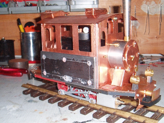

Bei meiner Lok bin ich wieder ein Stück weitergekommen und will Euch die Bilder nicht vorenthalten.

Na, also Du untertreibst da ein wenig. Das sieht extrem gut aus für einen Erstling. Meistens fallen einem ja dann noch "10000 Sachen ein wie man es hätte besser machen können". Aber man wächst ja schliesslich mit den Aufgaben resp. mit jedem Bau.
Aber Deine Lok finde ich wirklich toll :D. Auch mal etwas anderes Material, nämlich Kupfer. Warum Kupfer haben wir schon mal besprochen ;-).
Bezüglich Metallbearbeitung scheinst Du dich ja sehr auszukennen :D :D. Die Teile sind wirklich 1A.

Natürlich weiß ich jetzt was ich bei dem nächsten Projekt alles anders machen muß, :gruebel: aber als Einstieg finde ich es halbwegs gelungen.
Zum Thema Metallverarbeitung haben 22 Jahre im Stahl- und Metallbau Spuren hinterlassen. :innocent:
