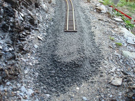

Aufgrund einiger ( auch jüngster ) Fragen und Themen im Forum will ich nun hier mal meine Art, die Gleise zu verlegen, vorstellen. Seit zwei Jahren mache ich damit die besten Erfahrungen. Das Gleis bleibt flexibel und kann sich wie im Vorbild den Witterungsbedingungen anpassen.
Mein Grundsatz: orientiere dich immer zuerst am Vorbild! :D
Natürlich brauchts dafür auch die nötigen Materialien, die halt nicht überall vorhanden sind. Dies ist vermutlich das grösste Problem aller Gartenbahner. In dieser Hinsicht bin ich bei uns in den Bergen halt bevorzugt :wink: . In der Nähe hat es eine Kiesgrube, wo ich schiefrigen Granitschotter 0-6 mm beziehen kann. Dieser Schotter wird, nachdem das Gleis verlegt, gerichtet und eingeschottert ist unter Beimischung von Wasser praktisch hart wie Beton und hält das Gleis zuverlässig über Jahre. Ist das Ganze nach einem wirklich starken Gewitter ein wenig ausgeschwemmt, kann man problemlos nachschottern. ( Muss im Original ja auch gemacht werden! )
Hier zwei Bilder vom Aufbau und dem fertigen Gleisbett.
Schnitt durchs Gleisbett (themountaineer)

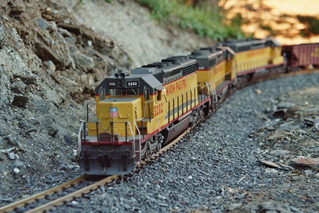

SD 40-2 Frontlok des Coal-Train (themountaineer)
Zu beachten ist, dass ich die Gleise in keiner Weise mit dem Untergrund verschraube oder befestige. Sie liegen wirklich, wie beim Vorbild, lose im Schotter!

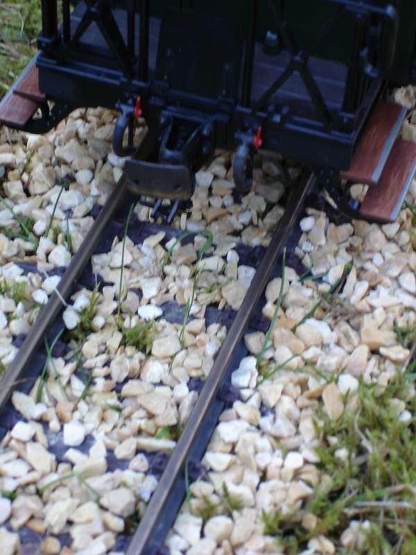

ich verlege meine Gleise drinnen wie draußen auch nur lose in Schotter und habe gute Erfahrungen gemacht. Ich bin kein Freund von festen Verschraubungen. Für Testzwecke habe die Gleise sogar nur einfach auf Erde oder gar ins Moos / aufs Gras gelegt:
Auf meine Erde leg ich nur Schotter und Schienen (Max 25 Kmh)
Ameisen und Regenwürmer tun das ihre, dass Erde zwischen die Steinchen kommt und sie verfestigt. In meinem Fall ist es Kalksplit, inzwischen habe ich ihn auch in der richtigen Körnung - auf dem Foto noch zu grob.
Der größte Vorteil: Änderungen oder Nachbesserungen der Trasse oder der Gleislage sind problemlos möglich!
Was man beachten sollte:
- eine gewisse Korngrößenverteilung und Scharfkantigkeit, sonst hälts nicht gut.
- Der Untergrund sollte rauh sein: Erde, Teppich..... auf Betonfliesen oder glatten Fußböden bleiben die Steinchen nicht liegen.
- Auch sollte der Untergrund fest sein: Gras und Moos sind nur bedingt geeignet.
- Rasenmähen über dem Gleis geht. Starkregenereignisse hält es auch aus.
- Wenn man Laub oder Tannennadeln entfernen muss, hilft nur abklauben, Kehren und Saugen geht nicht.
- Auf Dauer ist Verleimen empfehlenswert (mit D4 Holzleim verdünnt und mit Spüli einträufeln, Erfahrung eines Bekannten). Aber erst, wenn die Anlage sicher fertig verlegt ist und funktioniert. Das ist sicher fester als der von Dir verwendete Schiefersplit verbäckt, nicht mehr zerstörungsfrei zu lösen.
- Gras, Moos und Unkraut wachsen auch von der Seite rein und geben je nach Jahreszeit und Untergrund idyllische Zutaten ab oder legen den Betrieb durch Überwucherung lahm. In letzterem Fall hab ich den Fahrweg einfach mit einer Rasenkantenschere freigeschnitten.
Insgesamt ist das vorbildgerechte Verlegen der Gleise ein guter Plan. Meint
