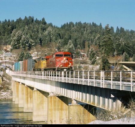

Vor Jahren ( als ich noch "Kleinbahner" war ) habe ich diese Brücke, zusammen mit der alten Timber Howe-Truss in H0 aus Sperrholz gebaut. Nun mache ich mir schon etliche Zeit Gedanken, wie man mit relativ einfachem Aufwand eine solche Deck-Plate-Girder Bridge im Massstab 1:29 bauen könnte.
Neue Plate-Girder in Bonners-Ferry (themountaineer)
Mit dieser Brücke über den Kootenay River hat die UP 1985 die alte Timber Howe-Truss Bridge ersetzt.
Wenn jemand eine Idee hat ( Holz, Metall, Kunststoff ? ) bitte um Antwort!

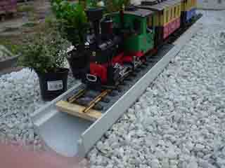

themountaineer hat geschrieben:Nun, ich suche für meine Bahnstrecke eine einfache Möglichkeit, damit ich einstweilen "provisorisch" mit dem Doppelgleis auf der Westseite den Gehweg überbrücken kann. Später, wenn weitere Howe-Truss Elemente fertig sind, werde ich diese dazu benutzen.
Für eine provisorische Überbrückung hätte ich dann aber auch gleich einen Vorschlag im Anhang. :)
Der Unterbau besteht aus einer Entwässerungsrinne ACO Self® aus Kunststoff mit einer Länge von einem Meter, so wie man sie in vielen Baumärkten finden kann.
http://www.aco-boxx.de/dt/produkte/entw ... en-set.htm
Bei dem Versuchsaufbau im Anhang liegt dort wo sonst der Abdeckrost liegt eine Spanplatte in passender Breite, die ich mittlerweile für Freilandversuche durch eine Kunststoffplatte ersetzt habe.
Thorsten
