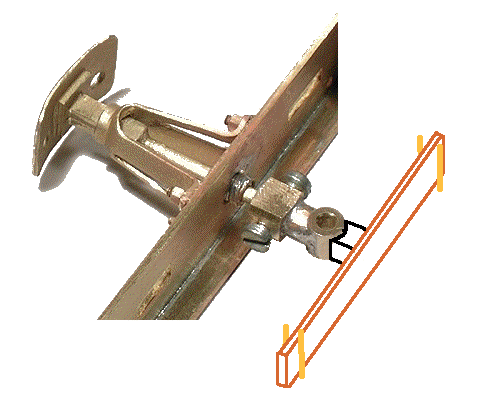

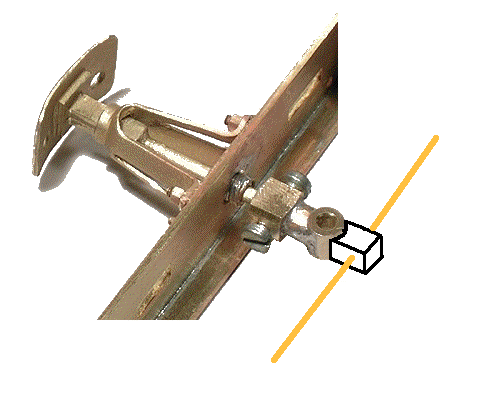

Ich habe nochmal gegrübelt. Was spricht denn dageben, Federbronze-Streifen und Federdraht hinter dem Balancier zu lagern? Etwa so:
oder so:
Jeweils natürlich mit genug Luft nach hinten, damit die Balancier-Waagen auch brav ausschwenken können.

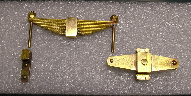

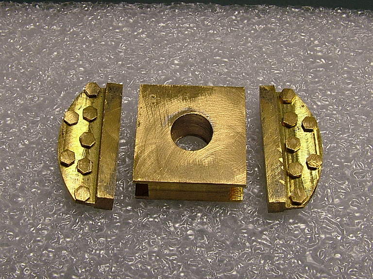

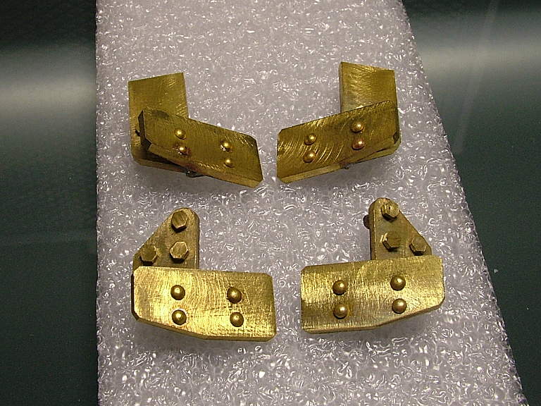

Nebenbei sind noch ein paar Kleinigkeiten entstanden. Alles wieder relativ einfach .....
.... z.B. ein Satz Schienenräumer ....
.... und ein paar Klamotten fürs Achslager ...
.... und noch ein bisschen Federungsgedöns :)
Für das Federpaket habe ich noch nicht mal einen feinen Fräser verwendet. Ein richtig fetter (aber scharfer) Fräser tut´s auch, wenn man den Fräskopf einfach aus der vertikalen schwenkt. :idea: Wird natürlich wieder alles per Weissmetall vervielfältigt und der Nachwelt hinterlasen. :wink:
Das nur als Motivation an diejenigen, die wie ich nur über recht einfache Werkzeuge und Maschinchen verfügen. Was wird nun aus dem ganzen Kram :?: Auch darüber wird irgendwann noch berichtet ...... :P
