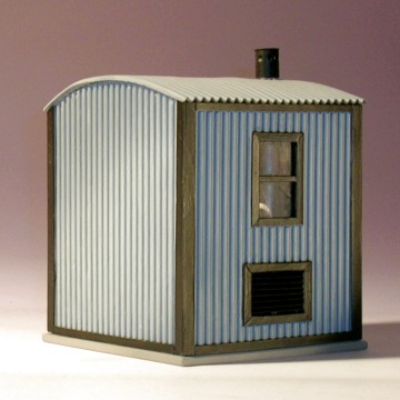

Neben der eigenen Anfertigung von Wellblech (-Imitationen) hast Du noch die Möglichkeit, auf tiefgezogene Polystyrole oder Form-Kupfer aus dem Architektur-Modellbau zurück zu greifen.
Die Polystyrol-Ausführungen, die ich bisher gefunden habe, sind aus sehr dünnem Material und damit sehr labberig. Da braucht's eine stabile Führung.
Aus Polystyrol-"Wellblech" und -Profilen gebautes Heiz- und Gebläsehaus einer Besandungsanlage.
Wegen des Freiluft-Betriebs würde ich mir nicht allzu viele Sorgen machen - sofern Du das Material mit einer UV-resistenten Farbe deckend behandelst (am besten von beiden Seiten). Bleibt noch das thermische Problem.
Die meisten Polystyrole werden unterhalb 0° Celsius wohl recht spröde (Bruchgefahr) und ab 50° Celsius droht eine bleibende Verformung. Mit meinem Material aus dem Architektur-Modellbaubedarf habe ich zumindest nach oben hin bessere Erfahrungen gemacht. Das hält locker 60° und mehr aus.
